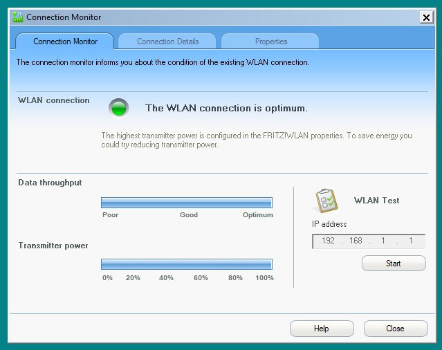

    Le seul qui me donne entièrement satisfaction c'est le FRITZ!WLAN USB Stick AC 430.
    Le signal est très bon alors que je suis à une portée entre 15 et 20 mètres de la Box et un certain nombre de cloisons de meubles et d'appareils.
    C'est ce que ça m'affiche:
    https://www.zupimages.net/up/20/51/xphf.jpg
