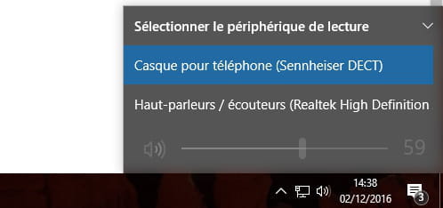

    Tout étant branché, avez vous sur le PC en bas à droite, clic sur le Son, une liste de périphériques ?
