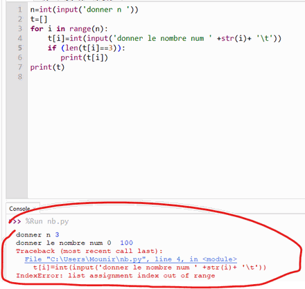

    slvp quand il faut des entiers de 3chiffres je fais comme ca ?
    while len(t[i]==3)
    print(t)

    t est une liste, il faut la peupler comme ceci:
    t  =[]
    for i in range(n):
        x = int(input('donner le nombre num ' +str(i)+' '))
        t.append(x)
    Ensuite, on ne peut pas faire
    if(len(t[i]) == 3):
    car t[i] est un entier, il n'a pas de len
    if(t[i] < 1000):
    ca irait mieux, non ?
  9. programmer_24 Messages postés 11 Statut Membre
    pardon dans l application il m a dit de faire un tableau t de n elements avec n entre 2et100.les elements de t sont des entiers naturels de 3 chiffres

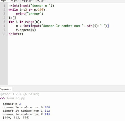

    1. programmer_24 Messages postés 11 Statut Membre
      bien sur jusqu a maint tt fonctionne mais faut que je montionne que les nombres soient en 3 chiffres .. j ai pas trouvé comment

  11. programmer_24 Messages postés 11 Statut Membre
    le probleme est resolu j ai fait une boucle de x<100 :D
    excusez moi si je suis entrain de vous deranger mais j ai une autre question , si je veux faire la somme des carrés des chiffres de nombre de ce tableau je fais quoi exactement ?
  12. Phil_1857 Messages postés 1883 Date d'inscription   Statut Membre Dernière intervention   169
    bonjour programmer,
    une boucle de x<100 ?
    ca veut dire que 101 est exclus, ce n'est pas un nombre à 3 chiffres ?
    et 99 est dedans, et pourtant il n'a que de 2 chiffres !
    Fais voir ton code, par curiosité
    Mais pas une photo, comme précédemment, copie le ici avec les balises
