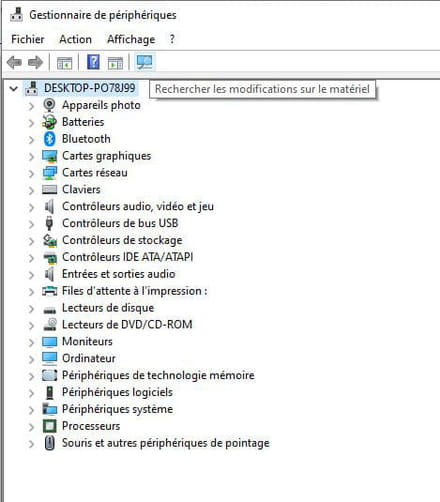

    est ce que tu peux faire une capture de tout le gestionnaire ?
    Dans cortana , tapes camera , cliques sur caméra application , ça dit quoi ?
  13. MisteryBean Messages postés 8951 Date d'inscription   Statut Modérateur Dernière intervention   1 295
    Une capture comme ça est suffisante . Essaie comme sur cette image de clique en haut sur le nom du PC puis sur l'ecran avec la loupe au cas où :
  14. MisteryBean Messages postés 8951 Date d'inscription   Statut Modérateur Dernière intervention   1 295
    Tu as cliqué avant de faire la capture comme dit au dessus ?
    Refait une capture en déployant :

  15. Lazy-F Messages postés 50 Statut Membre
    Ah non, je n'avais pas fait la manip. En le faisant, ça donne ça :
    https://up.security-x.fr/file.php?h=R4e9720c821f285ac92a0eb96ce235da6
    Et pour Appareils mobiles et Périphériques d'interface utilisateur développés, ça donne ça :
    https://up.security-x.fr/file.php?h=R88456ebdbd7341985abe335cafc06c83
    https://up.security-x.fr/file.php?h=Rdfbd456c7b59fa106161784e6f5cb1bd

  16. Lazy-F Messages postés 50 Statut Membre
    Alors figure toi que je l'avais vu ce périphérique avec la flèche et que j'avais déjà essayé, apparemment le pilote est déjà à jour :
    https://up.security-x.fr/file.php?h=Rd02a6bf6a4fd05040884dcb83842f180
    Par contre, je n'avais pas capté que, tout simplement, il était désactivé (tu penses que c'est un virus ou avast(?) qui aurait pu le désactiver ? Ce n'est pas moi en tout cas). Je viens de le réactiver et devine quoi :
    https://up.security-x.fr/file.php?h=R2ca69950cc50a1d4d433a3300e51f528
    Tout refonctionne à nouveau !
    Tout s'est réactivé automatiquement, sauf le lecteur DVD mais comme je t'ai dit, je m'en fous je ne m'en sers pas, peut-être qu'il va refonctionner au reboot de l'ordi. Le plus important était la webcam, j'en ai besoin pour le boulot (réunions en visio). Et le bluetooth c'est un petit plus pour regarder un film quand madame dort ^^
