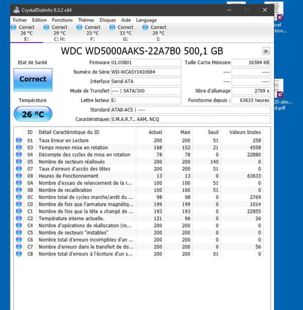

Je vois que tu as aussi de "beaux" chiffres dans ton SMART, mais tes maxi sont à 200... moi à 100.
Plus rapidement atteints ?
En tout cas le temps de fonctionnement me rassure un peu.

une traduction d'une langue asiatique vers l'anglais puis le français ne facilite pas la compréhension
il donne un aperçu, à toi de l'interpréter en tenant compte de l'intitulé de la colonne, pas d'imaginer une interprétation personnelle (%)
dans certains cas c'est complètement farfelu; la copie postée concerne un SSD et pourtant CDI affiche un "temps moyen de mise en rotation"
je me réfère principalement aux infos sur les secteurs
