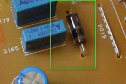

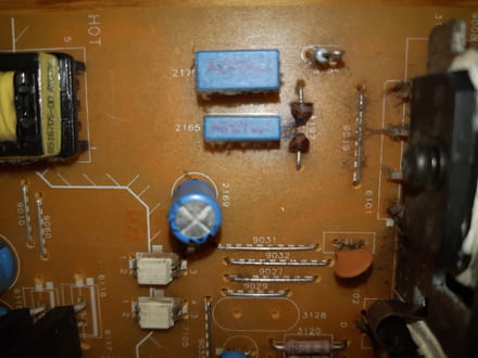

      Il y a une poussière charboneuse et des traces d'oxydation... Il faudrait déja nettoyer tout ça avec un pinceau et aspirateur... je pense qu'il y a eu de l'humidité aussi et avec la poussière, ça conduit l'électricité en surface, ça diminue l'isolement et flash...
      Les pattes des circuits intégrés blancs en portent les marques...
      Ton composant a litéralement explosé...! ça peut etre une diode aussi..
      Les repères des résistances semblent tous commencer par un chiffre 3
      Et ton composant éclaté me semble bien commencer par un 8 ... regarde bien les chiffres 3, il ne sont pas fait pareil le haut est une barre droite...?

        La voila la résistance. Si elle a sauté c'est qu'il peut y avoir un court-circuit à coté.
        En tous cas, mettre la mème valeur.
          Merci à toi @francoins ... effectivement cette résistance semble bien proche du pont redresseur, donc fait partie de l'alim. Il est probable qu'elle aie un rôle de fusible, c'est assez courant chez Philips...
          Alors, quels sont les couleurs des cercles...? ou la valeur de la résistance..??
          La photo a un reflet genant pour les couleurs, et on ne peut pas zoomer sur celle là (étrange)
          Court-circuit probable, oui.. penser aux condensateurs... surtout les chimiques.
          Merci aussi @jordan45 le défaut semble bien cerné et les deux condensateurs bleu coupables... Mais on ne connais pas la valeur de la résistance..??

            A mon avis et à vue de nez c'est une résistance de 0,1 ohm. Ce doit ètre en effet une résistance de protection. Je n'ai jamais compris pourquoi ce genre de résistance qui chauffe soit collée au circuit imprimé.
            Il est fort possible que le pont redresseur soit la cause de la panne.
            A changer ce pont, cette résistance.
        2. Donc je dois changer la résistance et les pièces bleues c'est ça. Merci à vous.
          1. Le pont redresseur c'est nommé en 6101. C'est lui qui serait en cause pour moi.
        3. Merci francoins il y a encore des gens bien qui aide les gens comme moi.merci.
            Peut etre les deux condensateurs bleus aussi..?
