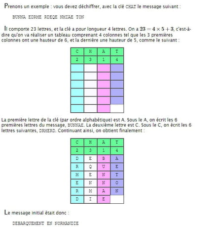

La consigne est la suivante : Le nombre de colonnes est égal à la longueur de la clef. La transposition se fait suivant l’ordre alphabétique des lettres de la clef. En cas d'égalité, le sens de lecture de la gauche vers la droite est la seconde règle de priorité ́e.

as-tu compris comment décrypter le message?-
Contributeur@Timothee02je pense préférable, avant de commencer à programmer l'exercice en python, de bien comprendre le résultat à obtenir.
Contributeur@Timothee02ne devrais-tu pas commencer par des exercices plus simples en python?
sinon, comment vas-tu apprendre et progresser? -
@yg_beJe suis d'accord avec toi, mais c'est dans le cursus de la crypto que je suis en train de suivre. Apparemment c'est assez simple de ce que me dis la formation mais bon je suis pas convaincu
