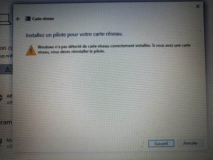

J'ai réinstallé windows 10 avec une clé USB.
L'ordinateur ne détecte plus de wifi ou Bluetooth.
Comment faire pour me connecter à nouveau sur internet please ?
Merci.

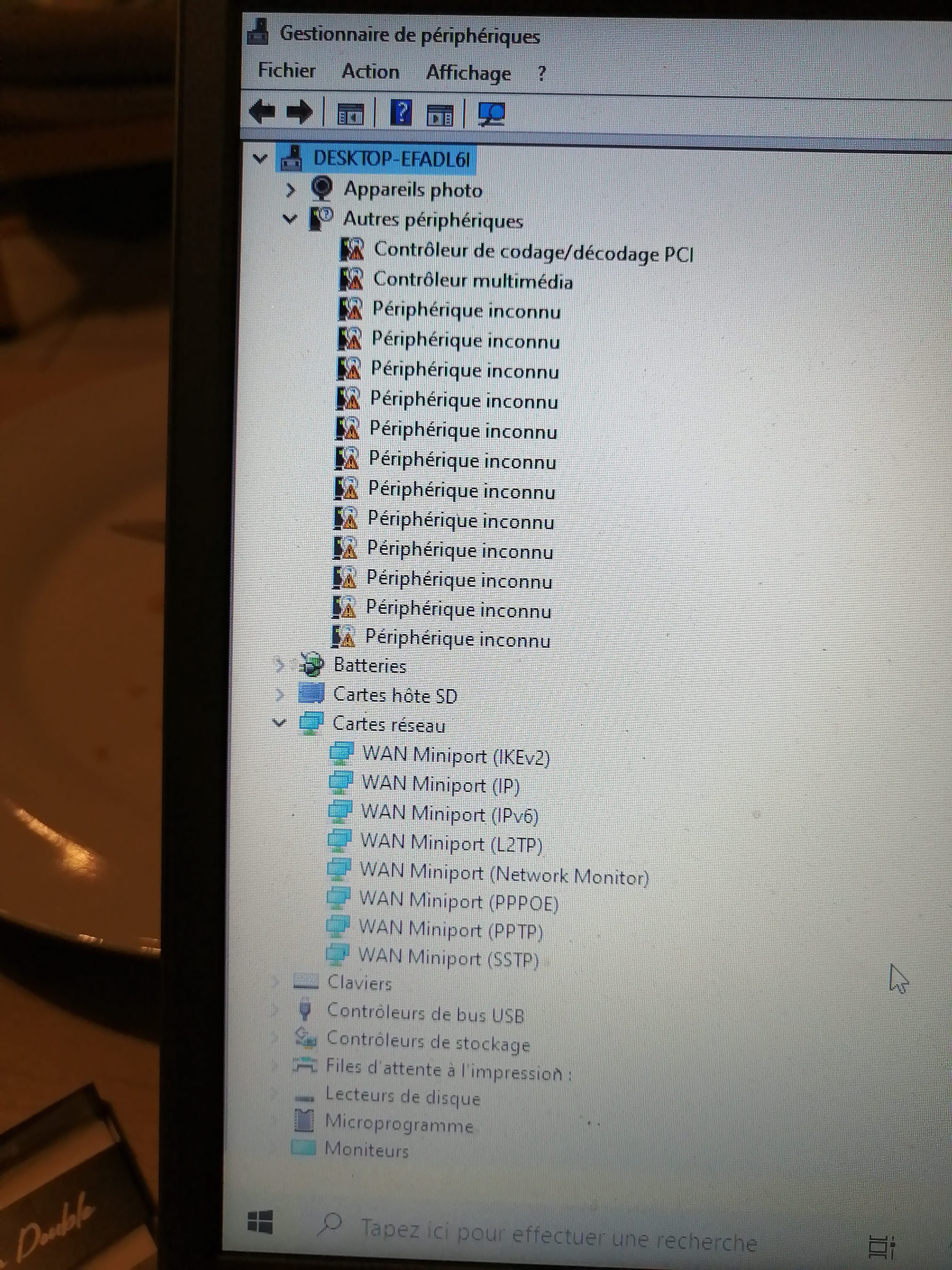

    Touche Windows + X
    Gestionnaire de périphériques
    As-tu une rubrique --> autres périphériques ?
    Tu as quoi dans cartes réseau ?
    Windows 10 est en 32 ou 64 bits ?
    1. Bonjour, merci. Windows 64. Et le reste, en photo..
    2. J'ai ceci en plus, peut-être que ça pourra aider..

    1. Voilà, j'ai effectué ce que tu m'as dit de faire.. Maintenant que j'ai le résumé de ma configuration. Je suppose qu'il faut que je regarde dans : Configuration réseau! Et d'y télécharger les pilotes, juste ? Merci encore.
        On te propose les pilotes ?

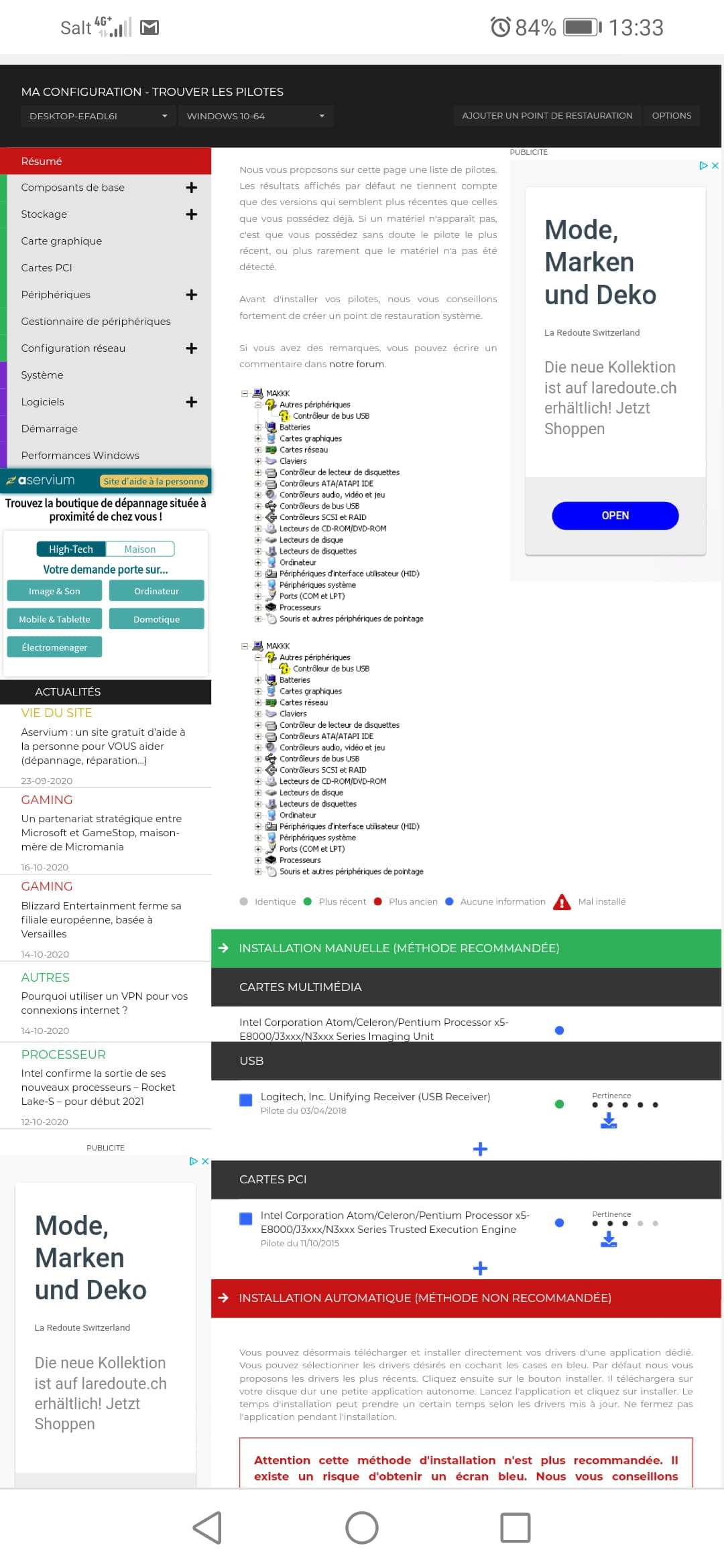

        1. Oui, mais je suis pas sûr, du quoi télécharger..
          1. J'ai télécharger la Carte PCI, et dans Autres Périphériques, le contrôleur de codage et décodage, a disparu !
              Vois si on te propose un pilote pour Realtek wireless
              1. Je le trouve pas du premier coup, peut-être pourrais tu m'indiquer où rechercher.. Stp ?
                  Pas de pilote proposé pour le wifi ?
                  1. Je dois bien cliquer sur : Trouver des pilotes !? Mais j'ai que ces 3 pilotes proposés comme sur la capture d'écran, d'avant...
                      Sur la capture d'écran, c'est bien la configuration du pc problématique ?
                      Plus d'alertes dans autres périphériques ?
                      1. Oui exactement. Dans Autres Périphériques, il reste la liste quasi complète, sauf le codage et decodage.. Après avoir installé un, des 3 pilotes. Peut être devrais-je installé les autres, dans un premier temps ? Parce que le pilote pour le WiFi, je ne le trouve pas..
                          Bizarre ?
                          C'est quoi la capture du message 8 ?
                          1. Ben, j'ai installé sur mon ordinateur, driverscloud, puis j'ai lancé le scan et copier le fichier. Ce n'est pas juste ?
                            1. Donc, ça devrait être le résumé de la problématique, non ?
                          2. Maintenant, je réinitialise mon ordi car en installant le pilote USB, donc le deuxième de la liste, ça ne m'a rien changer dans Autres Périphériques, au lieu de ça, mon clavier ne fonctionnait plus correctement.
