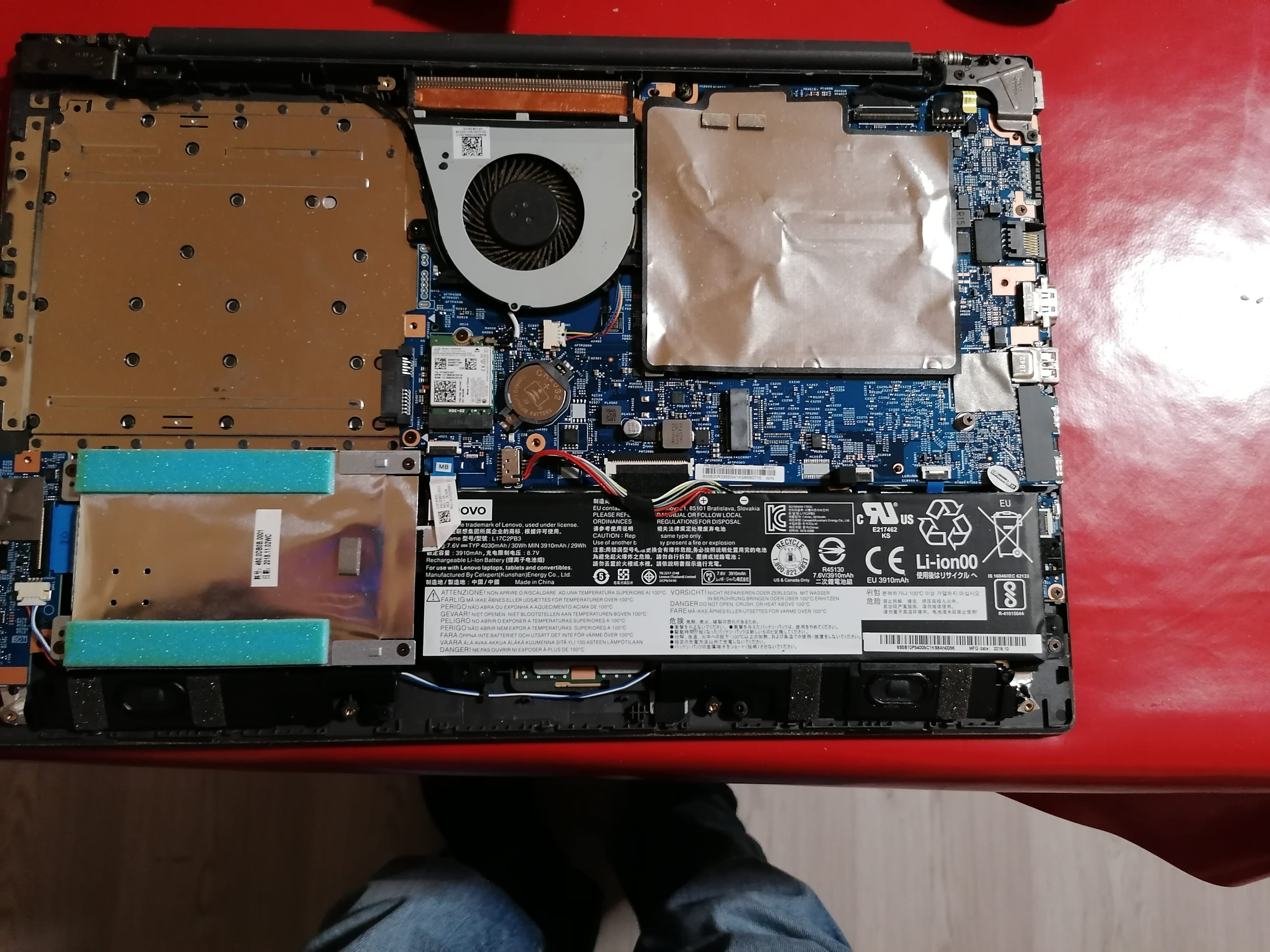

Je voudrais changer ma ram sur mon laptop Lenovo. J'ai ouvert soigneusement le capot mais je ne vois pas comment faire ensuite (voir photo)

    référence exact du lenovo ,
    regarder de l'autre coté de la carte mère ?

      Je ne suis pas sur mais il me semble que j'en ai eu un entre les mains à réparer et que j'ai démonté le dessous également pour rien car si c'est ce que je pense elles sont soit sous le clavier sois sous le pad.
      Regarde ici : https://youtu.be/-xarjgiD4cU?t=79
      ou encore ici : https://www.youtube.com/watch?v=uSuWe9oFec0

        Merci pour vos réponses ! J'ai finalement trouvé, cela se trouve sous l'espèce de gros autocollant gris que vous voyez en photo.
