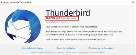

        pour thunderbird, je ne sais pas, j'ai un point d'interrogation à la place d'aide, près d'outils
      3. Utilisateur anonyme > soliloque_5922 Messages postés 8 Statut Membre
        soliloque_5922 ,
        Pour connaitre ta version de Thunderbird, clique sur le point d'interrogation / A propos de Thunderbird. Ceci affichera la version mais mettra également Thunderbird à jour car si tu n'as qu'un point d'interrogation et non pas "Aide", il ne l'est pas.

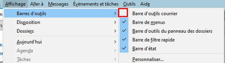

  2. Utilisateur anonyme
    Bonjour soliloque_5922,
    Il existe un cas ou on n'a pas les icônes envoyer, transférer, supprimer, c'est quand la barre d'outils courrier n'est pas affichée. Dans ce cas aucune des autres icônes de cette barre d'outils n'est affichée.
    Pour l'afficher : Affichage et cocher Barre d'outils courrier

      Mon thunderbird est à jour
      version 68.12.1 (32 bits)
    2. Utilisateur anonyme > soliloque_5922 Messages postés 8 Statut Membre
      soliloque_5922 ,
      Curieux ! Sur quel système ?
      Moi sur W10, j'ai ça :
      J'ai déjà vu le cas récemment et il semblerait que la Mozilla ait fait marche arrière en estimant que la 78 soit sortie trop vite.
      Mystère.
      Mais maintenant tu sais comment trouver la version de Thunderbird.
    3. kaumune Messages postés 22605 Date d'inscription   Statut Contributeur Dernière intervention   5 160 > Utilisateur anonyme
       Il semblerait que la Mozilla ait fait marche arrière en estimant que la 78 soit sortie trop vite.
      Exact .. Thunderbird me proposait la 78.xx que je n'ai pas acceptée
      Maintenant il me dit que je suis à jour en 68.xx (Sous W10 2004 64)

      Non, ne fais pas ça ! Si tu le fais, tu retournes à l'âge de pierre et tu t'éparpilles !
      As-tu essayé Affichage / Barre d'outils / Barre d'outils courrier ? Oui ? Non ?
      Si "Affichage" ne s'affiche pas dans la ligne du haut, appuie sur Alt pour l'avoir provisoirement
      Pour l'avoir définitivement, clic droit dans une zone vide du haut de la fenêtre et choisis "Barre de menus"
