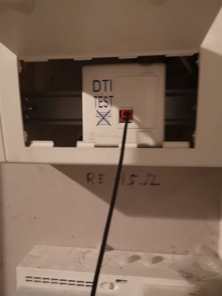

    1. Après avoir essayé sur les autres prises dans le garage au niveau du boîtier téléphone compteur et là ça fonctionne mais dès que je remets dans les prises intérieur elle fonctionne plus c'est déjà une amélioration
    2. @Pepette28_4423??
      avant ta fbx mini était branchée où en fait ?
    3. @brupalaDans le salon au même endroit où j'ai rebrancher la Free pop et là ça ne fonctionne plus mais ça ne fonctionne dans aucune prise à l'intérieur de la maison sauf une dans le garage et sur la prise téléphone du compteur qui est dans le garage je vais pas me plaindre au moins ça fonctionne mais c'est pas normal
    4. @Pepette28_4423Attends,
      il doit y avoir un câble de retiré à ton tableau électrique, plus précisément au coffret de communication.
      Ce qu'il te faudrait faire, c'est ça:
      la box TV dans le salon, l'autre qui distribue en ethernet vers les prises, via le brassage.
      la box TV est où là ?
      essaie de mettre des photos de tes branchements, STP.
