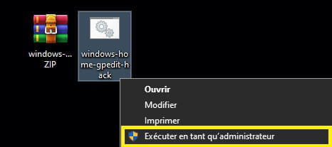

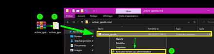

    1- Et si tu le réinstallais avec le fichier ==►activer_gpedit.cmd.zip
    Tuto de Malekal que je salut au passage.
    2- Avec un fichier BAT dans cette archive
    Exécute le en Administrateur (Clic droit).

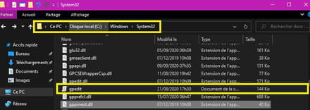

    3- Essaye de l'ouvrir directement dans le systéme Windows.
    Ce-PC --►Disque local (C)--►Windows--►System32-------►gpedit

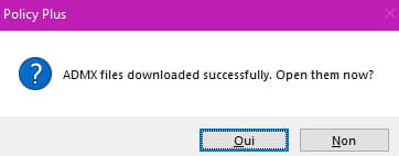

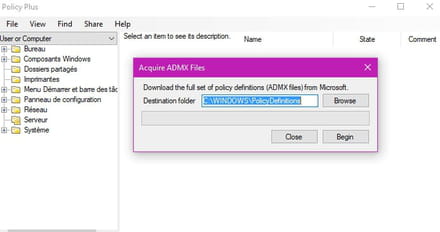

    6- Policy Plus
    Enregistre --► Policy Plus
    C 'est un alternative à Gpedit
    Tu peux même ajouter des ADMX (fais le ça prends 30 secondes)
    Clique sur Help > Acquire ADMX Files puis sur le bouton Begin
    C 'est la ligne Composants Windows pour faire la plupart des modifications.
