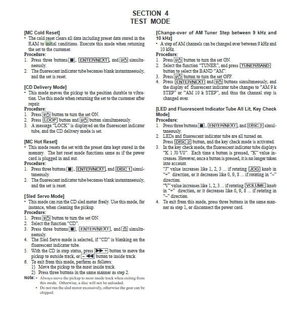

    Il y a des explications sur les messages lors du test effectué.
    Extrait

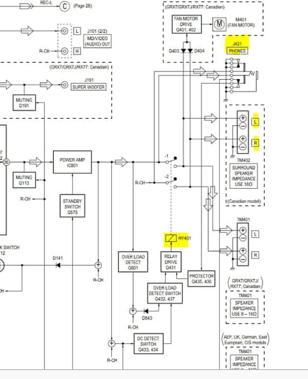

    Ce que je voulais vous faire tester avec le casque c'est si le circuit de protection ne coupait la sortie vers les hp (L et R) via le relais RY401
    Extrait du schéma
    Ce relai RY401 est sur le circuit électronique ( plaque de droite) il pourrait aussi être malade.
    Le lien du dessus permet d'obtenir pour un spécialiste de nombreuses infos qui peuvent servir à dépanner.

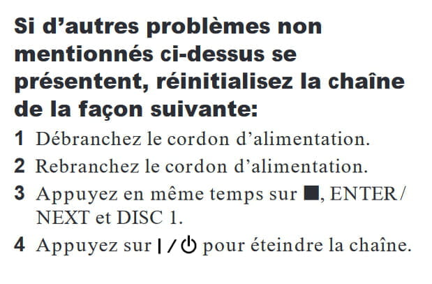

        Enfin essayer de tenter une réinitialisation (notice page 46)

    J'ai tenté une réinitialisation mais sur le pdf faut appuyer en même temps sur trois boutons mais il y en a un je vois pas lequel c'est, c'est un carré noir/espace blanc suivi d'un "p"

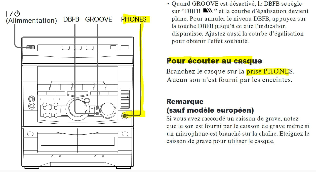

      Pour le casque il existe bel et bien une prise en face avant
      Et pour votre problème de réinitialisation voila l'extrait de la notice :

        Bon j'ai essayé d'appuyer sur ces 3 boutons en même temps, toutes les lumières de la chaîne s'allument, ensuite j'éteins et il se passe plus rien, impossible de le rallumer et ça avec n'importe quel bouton mais ça semble se réinitialiser.
        Par contre ça me met des lettres avec des chiffres incompréhensibles.
        Vu que ça donnait rien j'ai fait la même manip mais au lieu d'appuyer sur DISC1 j'ai appuyé sur DISC 2 et là des bruits qui sortent de l'enceinte comme quand on tapote un micro, puis plus aucun bruit, je lance un CD et toujours pas de son.
        Du coup je me suis dit que je devais peut-être faire d'autres manips j'ai tenté avec DISC 3 mais ça faisait rien à part que ça m'affichait VOLUME NORMAL
        Pour ce qui s'affiche sur l'écran j'ai gardé un de ces messages sans aucun sens :
        SPEC CE3
        En tout cas le bruitement des enceintes au moment de la manip indique qu'elles marchent non ?
        Maintenant la manip avec DISC 1 ne fait plus rien, et au moment de la manip j'entends un petit bruit comme un petit moteur qui s'éteint au bout de 3-4 secondes quand je laisse les boutons appuyés.
        Pour le casque je peux toujours pas essayé, j'ai qu'un câble jack et l'entrée pour PHONES sur cette chaine c'est une entrée bien plus grosse.
        L'embout que j'ai se trouve à gauche, celui de la chaine qu'il faut pour le casque est celui de droite (que je n'ai pas) : https://i.ibb.co/0sH48ww/B000068-O35-img1.jpg

        La prise casque est donc du 6.35 mm votre casque en 3.5mm
        il existe des adaptateurs jack 6.35 mâle vers 3.5 femelle .
