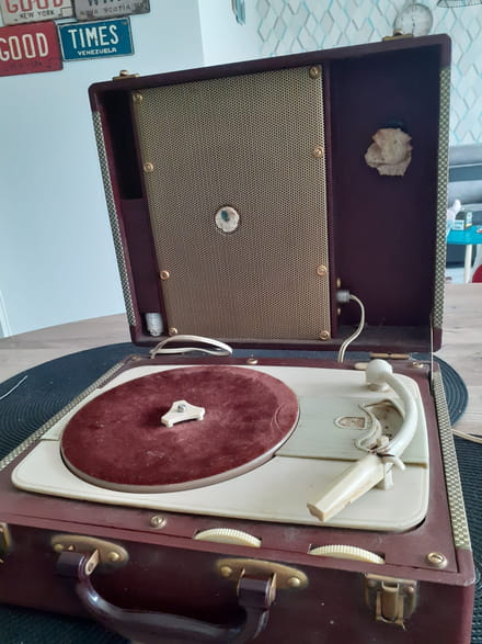

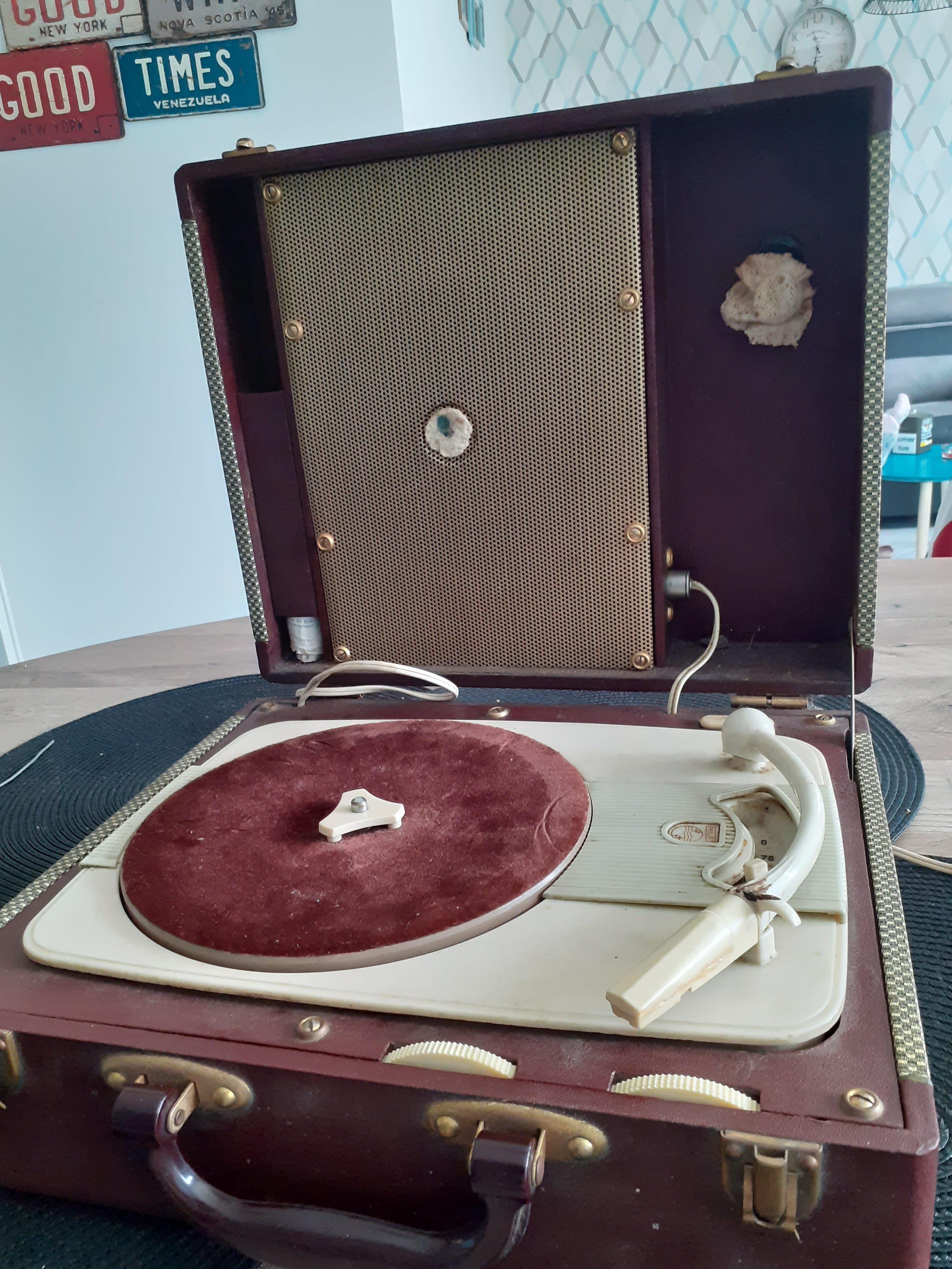

Bonjour, je viens de faire l acquision d'un lecteur vinyle philips fontana de 1950 le disque tourne mais pas de son sort de mon haut-parleur intégrer. Il est arriver que le son sorte 2 ou 3 fois seulement donc je voulais savoir si quelqu un aurait une idée ?? Le diamant est bon j entent le son au diamant????peut-être un composant faible mais lequel ? Merci pour votre aide

      pourquoi ta des moment le son sort de l enceinte mais c rare je vous mais une photo de la bébête

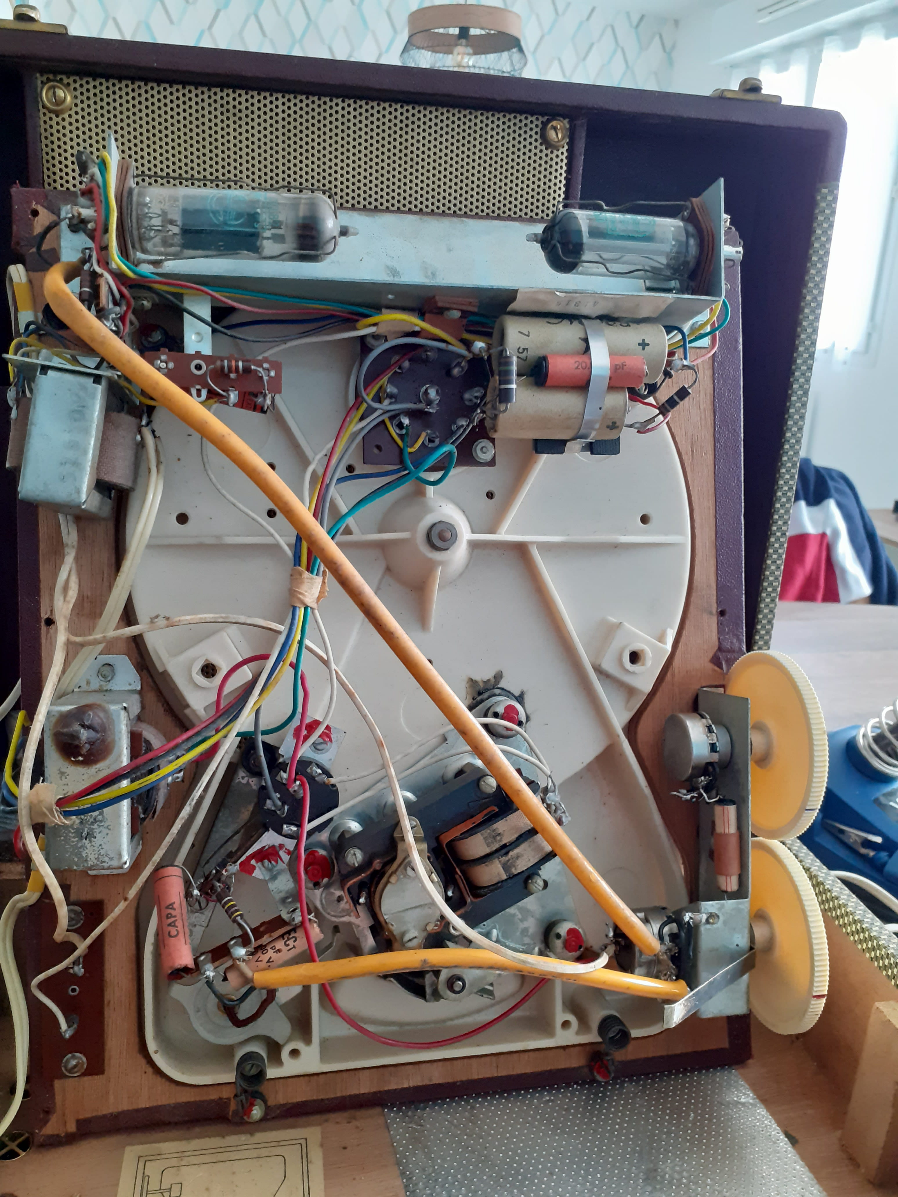

    Vu l'allure, il s'agit d'un électrophone tel qu'on en trouvait vers 1960.
    La cellule de lecture est de type piezzo. Elle délivre une tension relativement élevée qui ne nécessite pas l'utilisation d'un préampli.
    L'électronique est donc très simple et il n'y a qu'un simple réglage grave/aigu.
    Il est très probable que l'ampli est encore à lampes.
    Je ne peux pas vous dire pourquoi ça fonctionne mal ; le problème est probablement au niveau de la cellule de lecture. J'ai trouvé un article décrivant les problèmes que l'on rencontre sur les électrophones Teppaz (même époque) : https://www.radios-tsf.fr/teppaz%20cellule.html
    Attention : ces électrophones étaient de véritables charrues (force d'appui assez élevée, sans aucun réglage). Donc si vous avez des vinyles qui ont une certaine valeur, ne les utilisez pas avec cet appareil !

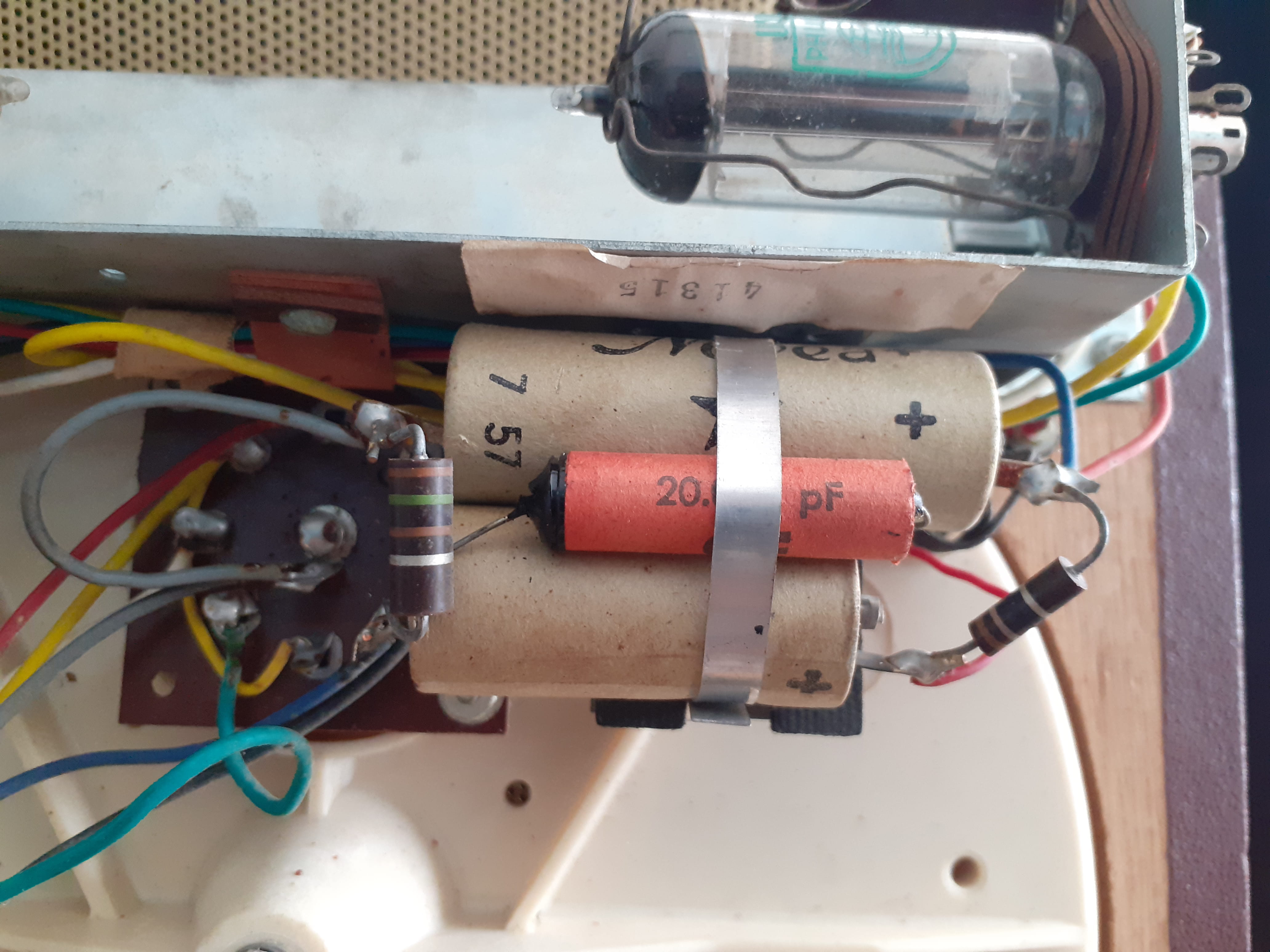

    Les condensateurs doivent être secs.
    C'est une des premières choses à remplacer, sinon je dis pas les problèmes...

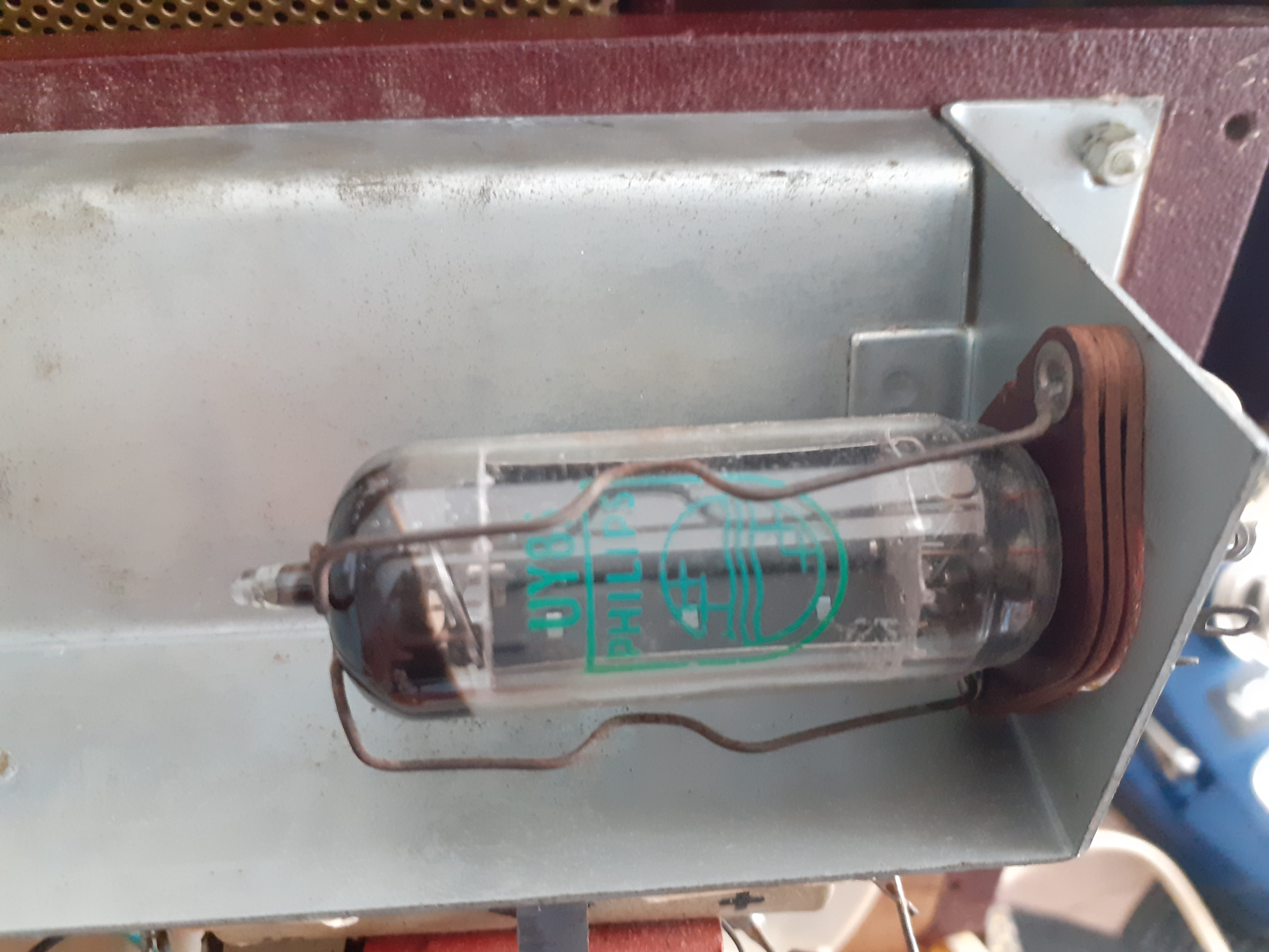

    Je n'arrive pas à bien lire sur le tube, il manque une partie d'une lettre UY8*
    Tu peux le mettre au congélateur, et en le sortant, souffler de la vapeur dessus pour lire ce qui est effacé si tu bene vois pas bien sans.
      OK, j'ai trouvé , UY85
      https://www.ebay.com/sch/i.html?_from=R40&_trksid=p2334524.m570.l1313&_nkw=UY85+Tube&_sacat=0&LH_TitleDesc=0&_osacat=0&_odkw=UY8+Tube
      Mais le tube doit être encore bon.
      Mais tu pourrais nettoyer les pins et contacts du socket avec une brosses inter-dentale et du nettoyeur pour contacts électriques.

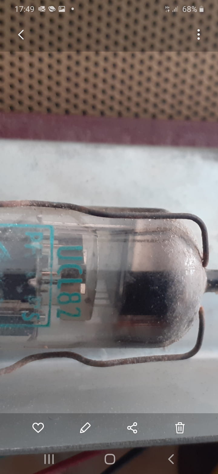

      Merci pour vos reponse donc c possible que se soit la triode ucl82 qui soi hs ? Je vais vérifier sa et l aiguille demain je voici quelque photo

      @Wiilly621Tu a un testeur de tubes ?
      Avec c'est possible de vérifier, (Pas toujours à 100%, ça dépend du testeur, mais ça peut aider des fois)
      Je crois que les pins des tubes et les contacts des sockets doivent être dans un piteux état, saleté, corrosion...
      Le potentiomètre de volume, à nettoyer
      Les condensateurs auraient pu t’exploser au visage si longtemps inutilisés, tu est chanceux, ils peuvent chauffer.
      Les condensateurs d'alimentation mais aussi les condensateurs de couplage si il y en a, il peuvent avoir des fuites et laisser passer du courant continu (Très mauvais).
      Ce qui est sur c'est qu'il faut remplacer tous les électrolytiques.
      Mais il ne faut surtout pas toucher quand c'est en service.
