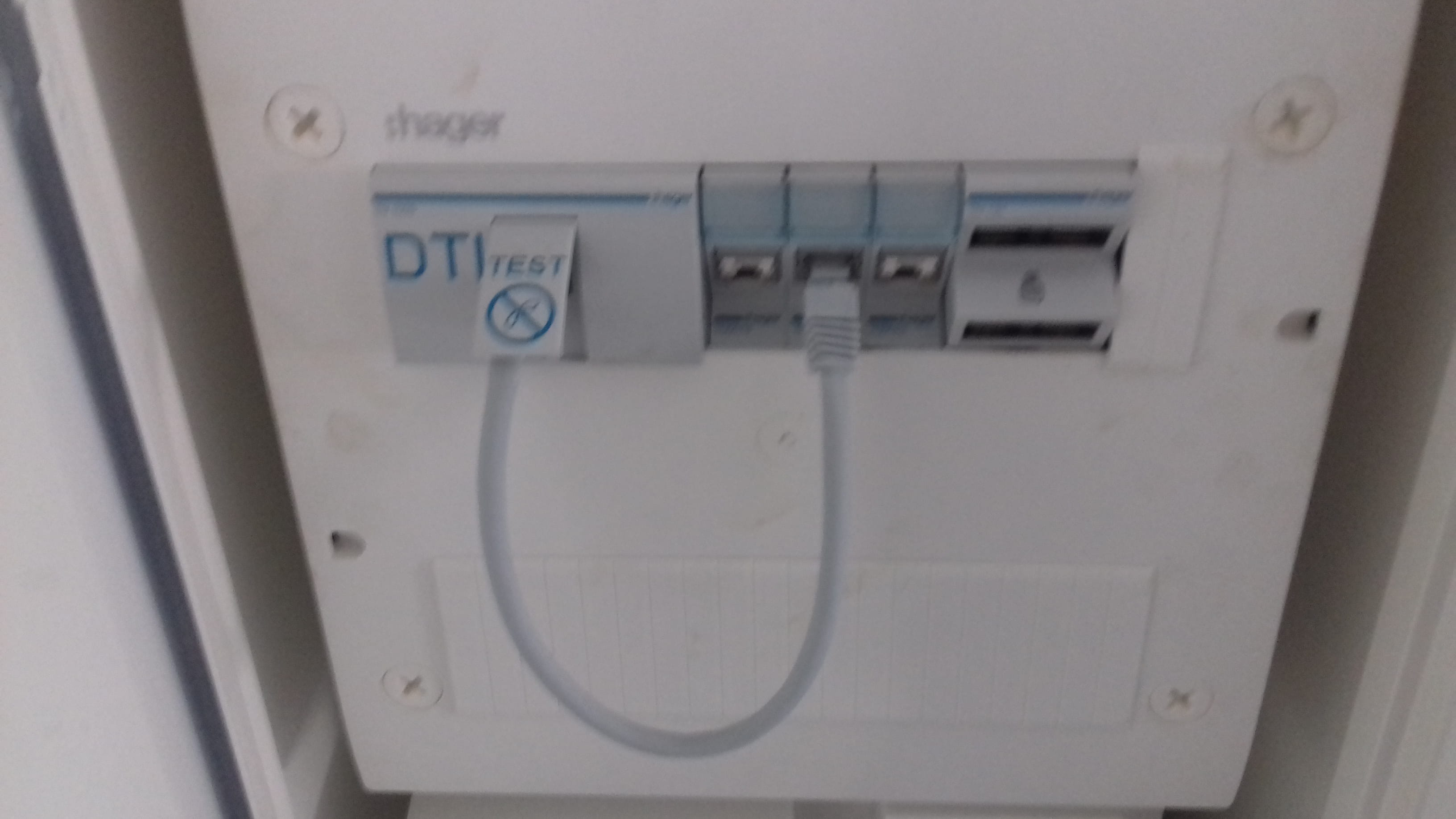

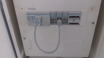

Il nous faudrait une photo du boitier central où il y a le DTI pour voir comment il alimente la prise murale.

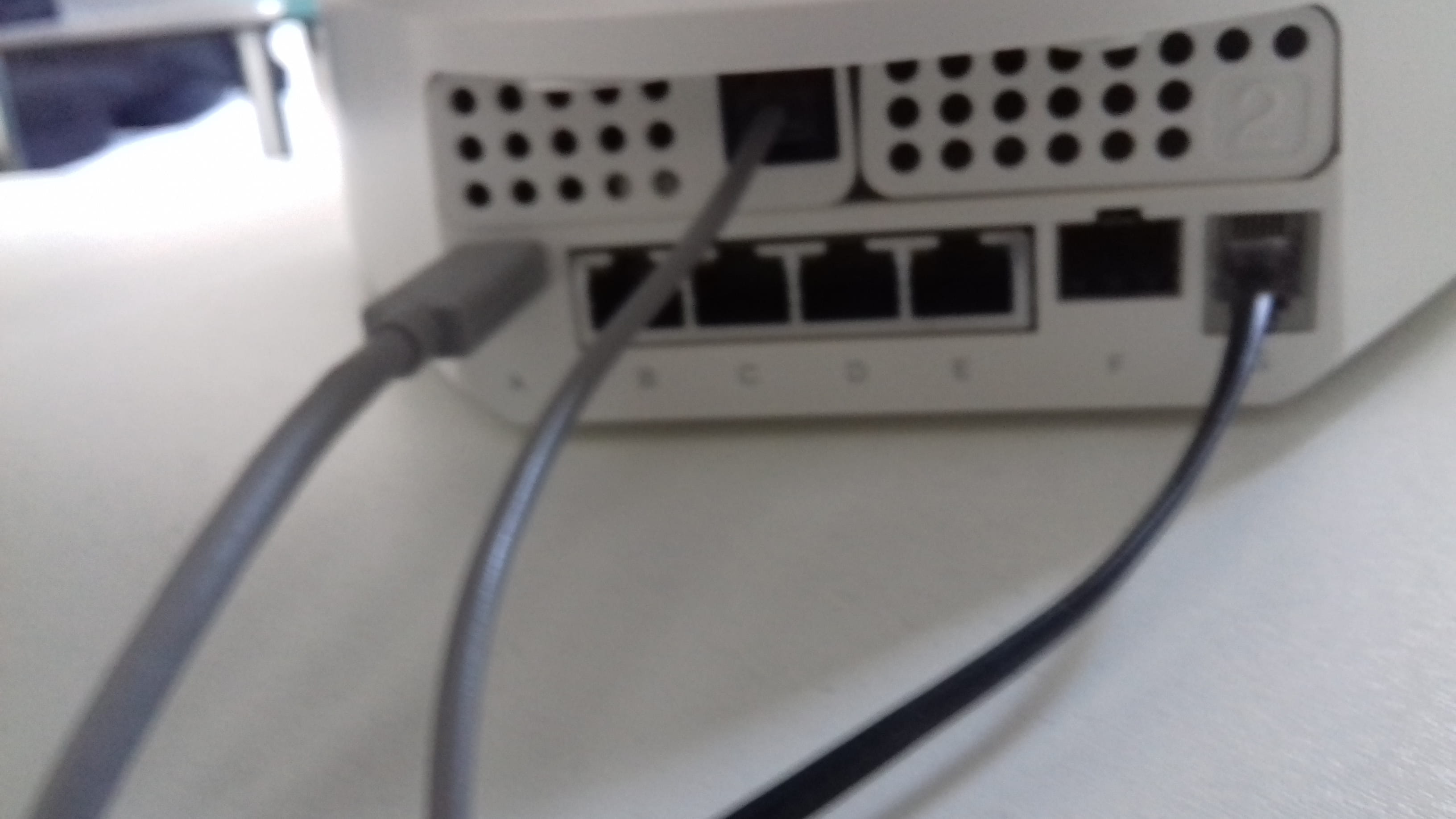

Et une petite photo de l'installation de la box. C'est quel modèle et quel fournisseur internet ?

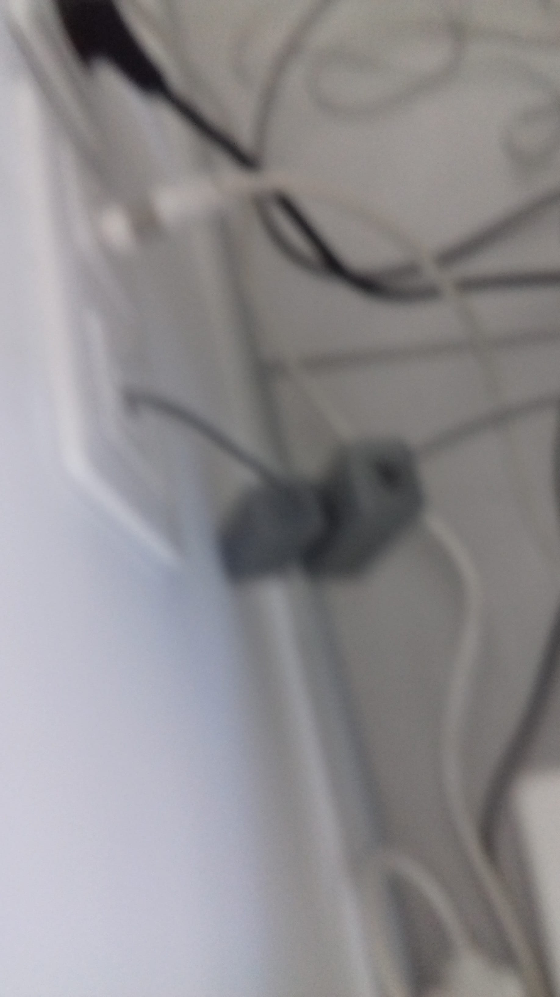

Bonjour alors avez tout compris mais voici le boîtier central
J'ai acturllemactuellement une freebox delta de chez free en adsl
Voici le cablae du freebox serveur
Puis la prise avec l'adaptateur adsl désolé pour la qualite
Voila merci de votre réponse rapide
N'hésitez pas a me demander une meilleur photo si vous le souhaitez

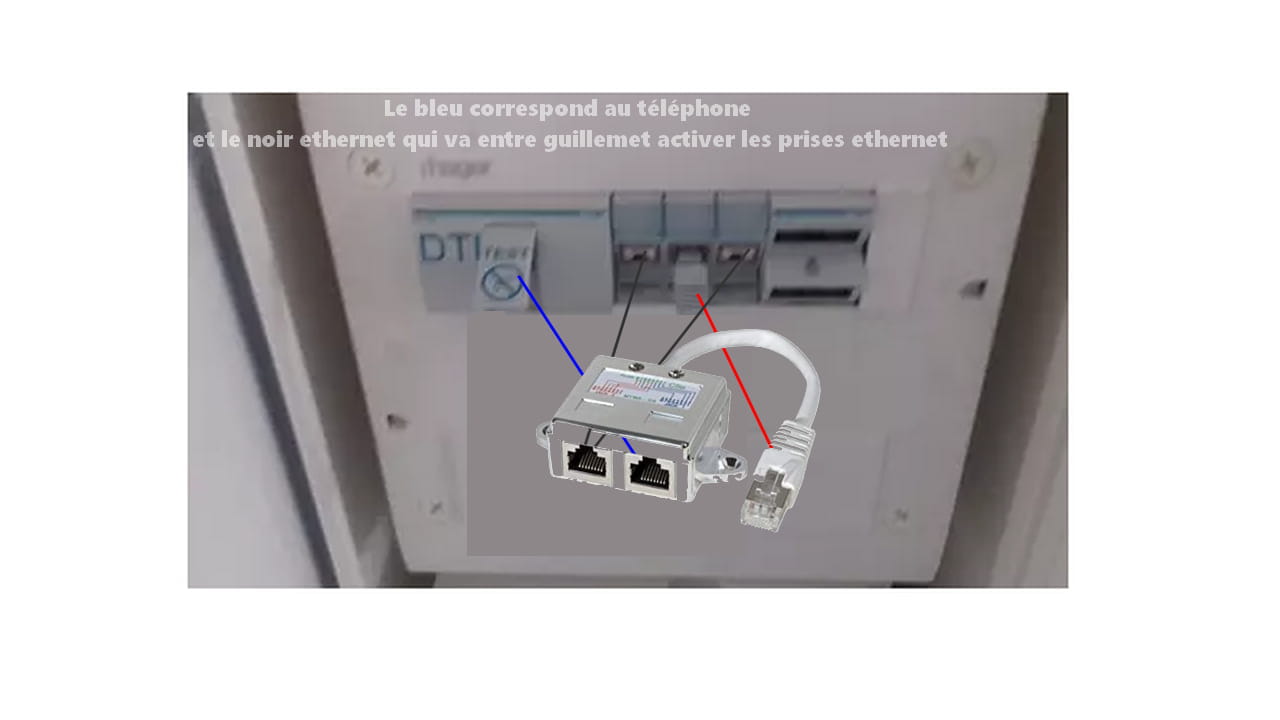

Suivant le boitier central tu dois avoir 3 prises murales dans le logement. Au niveau du DTI, ce n'est pas très grave, mais en principe il ne faudrait rien mettre sur la prise de Test et récupérer une des sorties (line) du boitier de droite, le répartiteur téléphonique, ce dernier devant âtre connecté par l'arrière au DTI.
Comme tu l'as bien compris, la prise murale de la box est utilisée par l'arrivée téléphone/Adsl, alors que pour distribuer de l'Ethernet vers les 2 autres prises murales, il faudrait redescendre l'Ethernet vers le boitier central. On peut sur le même câble faire passer le téléphone montant et l'ethernet descendant. N'utilisant que 4 fils l'Ethernet est limité à 100 mbps, par important en Adsl.

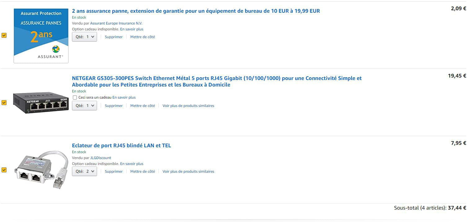

Il faut utiliser 2 boitiers doubleur/éclateur Lan et Tel comme : https://www.amazon.fr/NEUTRE-Doubleur-port-45-blind%C3%A9/dp/B00CIQRNO0
Le premier relié sur la prise Ethernet femelle du milieu des 3 dans le boitier central, en y connectant l'arrivée téléphonique et un cordon Ethernet qui irait sur le départ rj45 de la pièce où tu veux de l’Ethernet sur la prise murale.
Le second boitier, branché sur la prise murale de la box, la sortie tel vers la box, et un cordon Ethernet venant de la box vers la seconde prise du boitier.
Si tu avait besoin d’Ethernet vers les 2 autres prises murales, il faudrait rajouter un switch Ethernet dans le boitier central.

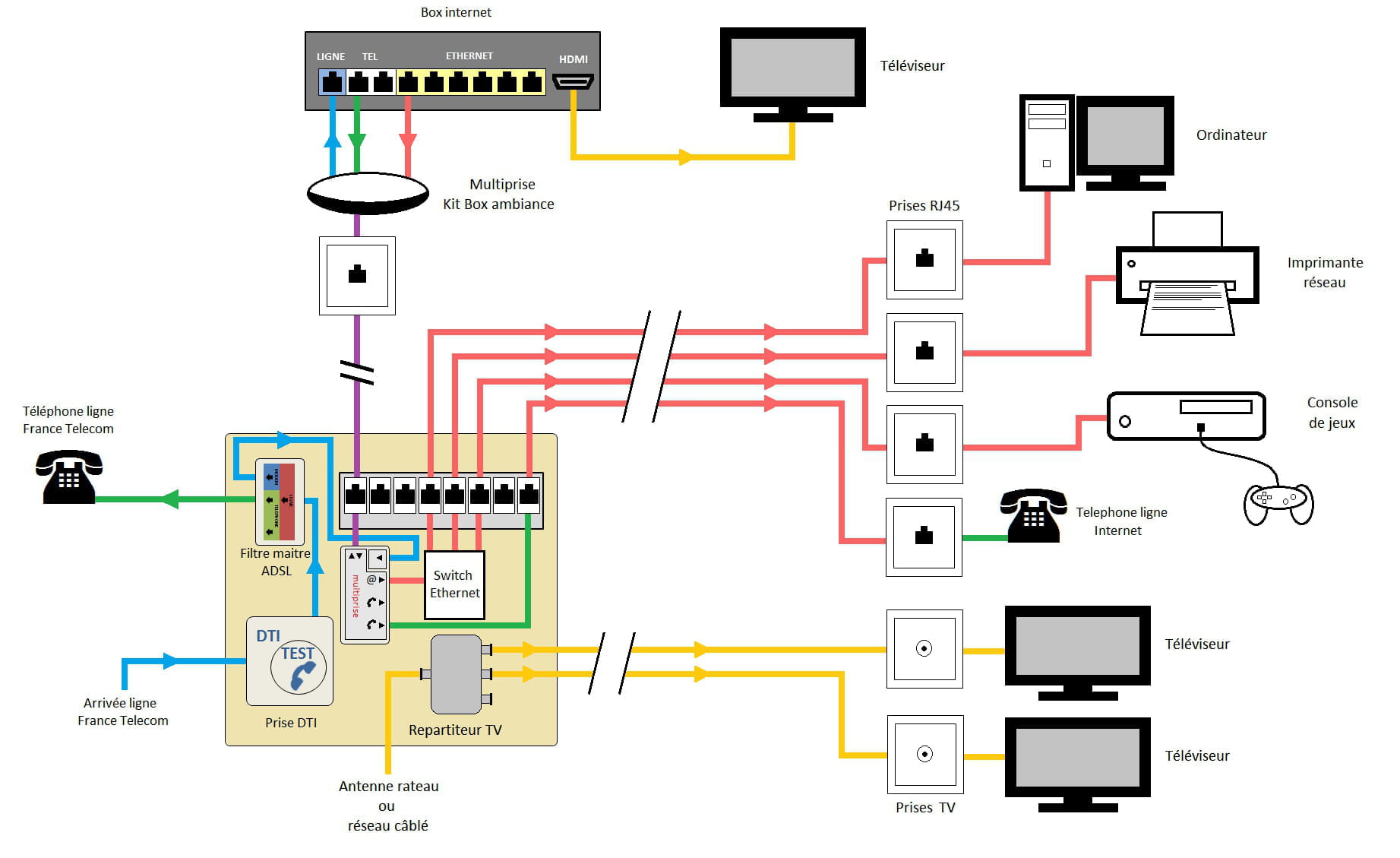

c'est ce genre de produit qu'il te faut:
kit box en ambiance.
un boitier côté box et l'autre au tableau.
Quoique le réseau wifi et ethernet venant de ta box au départ, je me demande pour tu veux passer autre chose que de l'adsl à la prise murale.
Après, si c'est pour distribuer le réseau ethernet à toutes les prises murales, il faut rajouter un switch au coffret de communication.
A la limite, tu pourrais te contenter de ceci, attention, pas un doubleur ethernet, un dédoubleur tel+lan 100M, ne pas confondre.
il en faut deux, pareil un côté coffret com et un côté box, avec un switch au coffret.

Le doubleur le coté male va dans la prise RJ45 femelle au milieu des 3 prises (ce sont les départs vers les prises murales), un cordon entre le dti test vers la prise télephone du doubleur, et un second cordon entre le doubleur et soit la prise de droite ou la prise de gauche des 3 prises qui doit correspondre à l'une des prises murales que tu veux alimenter.
Après il faudra peut être aussi vérifier le cablage des prises murales. Sur certaines il arrive que seuls 2 fils soient branchés (pour juste le téléphone) pas les 8.
Ok d'accord merci donc si je comprend bien il y à trois prise femelles qui correspondent à 3 prise femelle dans des pièces différentes ce qui est logique. Si je comprend bien le schéma ci-dessous est bon :
excusez moi du vieux montage photo donc est-ce cela
pour le coffret de communication
et si j'ai bien compris au niveau de la box je branche le 2ème dédoubleur au niveau de la prise murale puis le câble téléphonique sur le la prise téléphone du dédoubleur et puis à côté je branche un câble ethernet qui va me redistribuer l'ethernet dans la prise choisis dans le coffret et je pourrais brancher un autre cable ethernet depuis ma pièces jusqu'à mon ordinateur et toujours pouvoir avoir le WiFi pour mon protable etc..
Pouvez vous me à quoi correspond la couleur bleu et rouge ( bleu téléhpone ou ethernet et puis rouge téléphone ou éthernet ) je parle du dédoubleur.

Oui tu as bien compris le cablage.
je vais voir pour acheter le dédoubleur : les 2 dédoubleurs

qu'entendez vous par câble direct à côté de la box, oui j'avais oublier la switch donc je dois avoir quoi comment câble pour le coffret 2 cordon, 1 dédoubleur, une switch et quoi d'autre comme câble ( un autre cordon ou ethernet pour le coffret de communication ) et comment je place la switch ? Merci je m'y connais très peu .
je pensais pareil ;-) dans le monde d'hier un netgear métal était garanti à vie. En plus un switch ça ne tombe pas en panne ...

1 switch : à placer dans le coffret de communication et à brancher sur une prise
3 cordon : schéma en haut
2 dédoubleurs : un côté prise murale à côté de la box et un dans le coffret de communication

Sur le kit box ambiance, sur le schéma est est séparée des autres, mais en réalité, il faut que tu considères que c'est ta prise centrale du bloc de 3 du brassage.
il y a aussi le déport du téléphone de la box, qui peut t'embrouiller un peu.
Le Switch est relié à la prise femelle du milieu dans le coffret de communication puis le deuxième dédoubleur qui est relié au switch.
non, toujours pas ... :-(
l'adsl de la box au dédoubleur côté rouge (téléphone)
le switch n'est pas relié à la prise du milieu qui va vers ta box, mais passe par le dédoubleur du brassage pour y aller, côté bleu (etehrnet) par contre, il va directement aux deux autres prises.
sur mon schéma, tu considères que la prise tout à gauche du brassage (qui va vers la box) est celle qui est au milieu du tien.
( moi ma box n'est pas directement brancher au DTI c'est un cable qui relie téléphone au DTI test dans le tableau electrique ou compteur je ne sais plus mais du coup pour recevoir le wifi j'ai mon téléphone fixe dans mon salon. Il est donc relié a la box puis la box qui est relié à la prise mural )
Donc l'adsl passe par le téléphone fixe
