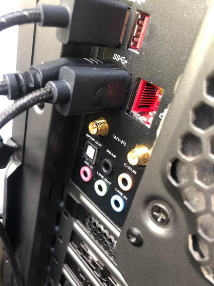

      Fais voir ta carte wifi, lien ou photo ....
  3. Zwei1606 Messages postés 8 Statut Membre 1

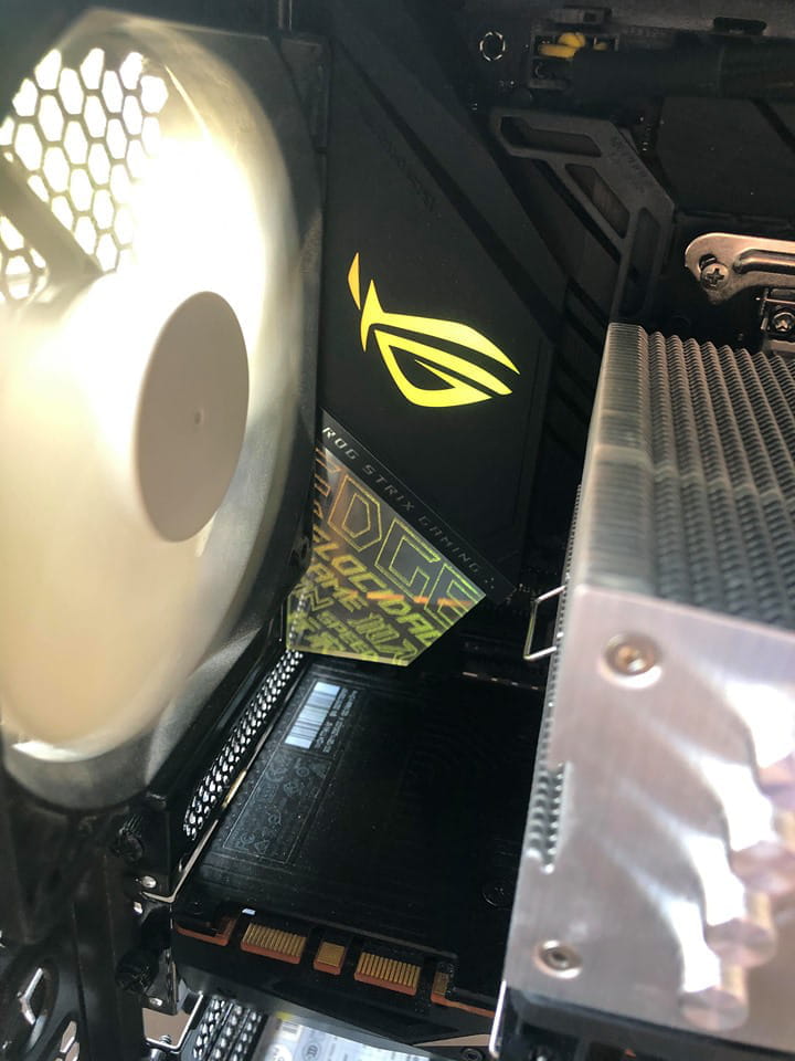

    Elle et surement a l'intérieur du boitier , car les deux connecteur pour les antenne sont a l'arrière quasiment au même emplacement et en effet du coup il n'y a aucune antennes

      il faut donc mettre des antennes sur ces deux prises ...
      Elles devaient être livrées avec le PC, vu que c'est intégré au boitier.
      Après, je ne comprends pas trop comment ta carte wifi est installée dans le boitier ...

    1. brupala Messages postés 111192 Date d'inscription   Statut Membre Dernière intervention   14 464
      ouais,
      en fait, c'est une carte mère carrément, pas une carte réseau,
      il va falloir que tu fouilles tes cartons.
      sinon,
      je pense qu'il faut que tu partes sur quelque chose comme ça
      as tu les pigtails, les deux petits câbles, qui vont sur la carte wifi, on ne voit pas sur tes photos ....
      Les pigtails (queue de cochon) sont les deux petits câbles qui vont des prises à la carte wifi.
      est ce qu'ils sont bien connectés à la carte ?
      sinon, les antennes, sur le papier, ça doit le faire.
