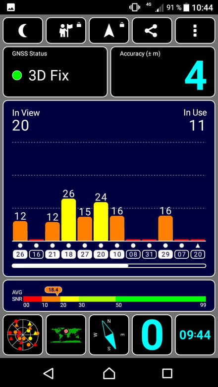

    peut être tout simplement la puce GPS de vote tel qui est HS
    Essayer de télécharger une appli type GPS TEST sur le playstore et regardez si votre signal GPS est OK.
    Si la puce GPS est HS il n'y a rien à faire hormis changer de tel.

    Votre telephone capte le signal GPS mais le signal est asse faible (aucune des barres n'est verte). Avez vous fait le test en extérieur ou en interieur ?
    Sur cette même application essayer de faire un refresh de AGPS : Pour cela cliquer sur les 3 petits points en haut à droite puis selectionner AGPS et faite clear and update.
    Si votre telephone est dans une coque de protection, essayez egalement de faire le test sans la coque de protection pour voir si c'est mieux

    J'ai fait le test en intérieur ce matin. Je viens de le refaire sur mon balcon (je suis au dernier étage de mon immeuble).
    Une première fois avec la coque, une deuxième fois sans: ça reste entre 10 et 36 concernant les barres, du coup je suis toujours dans le jaune entre 24 et 29 sur la ligne du bas de l'écran AVG / SNR.
    Idem après avoir effectué le refresh de AGPS.
    Donc en gros mon GPS capte, mais tellement mal que ce n'est pas suffisant pour me guider j'imagine? Surtout que ça varie énormément quand je regarde l'écran, ça passe au vert qq secondes, puis orange, et globalement ça reste dans le jaune en fait!

      Oui cela semble bien être ça, le GPS de votre tel semble de pietre qualité (surement une defaillance de la puce lié à son ancienneté)
      Je vous conseille de changer le tel car ça ne se repare pas. Si vous voulez des conseils pour acheter un telephone, donnez votre budget et vos besoins et on vous conseillera

  4. DejNa31 Messages postés 8 Date d'inscription   Statut Membre Dernière intervention   1
    Re Bonjour,
    J'ai téléchargé l'appli GPS Test, je vous envoie une capture d'écran de ce qui est dit.
    J'avais bien éteint le Wi-Fi pour faire le test.
    Pourriez-vous m'aider à comprendre ce que ça signifie?
    Merci :)
    1. loisou17 Messages postés 1297 Date d'inscription   Statut Membre Dernière intervention   470
      re
      apparemment les barres sur le graphique montrent la puissance de réception des satellites ce qui laisse à penser que c'est pas folichon mais bon d'autres internautes pourront mieux l'expliquer !
