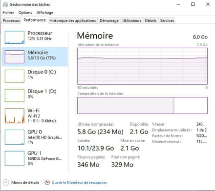

RAM Sur-utilisé (6 Go/ 8Go)

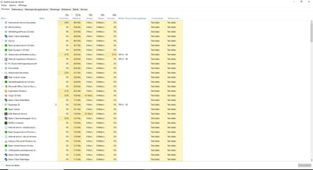

Voilà : j'ai l'impression que mon pc utilise beaucoup trop de RAM (6/8 Go) alors que rien ne tourne (aucun jeu) juste chrome et le gestionnaire des tâches
Screen :
Configuration: Windows / Chrome 84.0.4147.89
J'ai besoin d'aide :3
Merci d'avance !

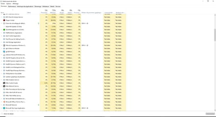

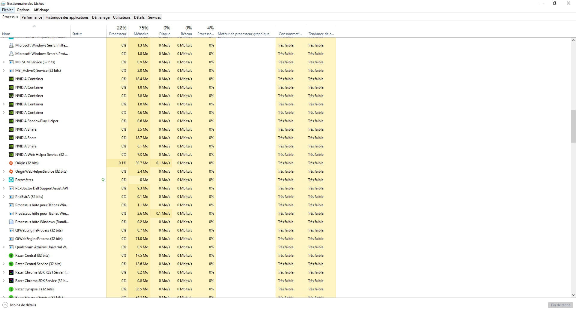

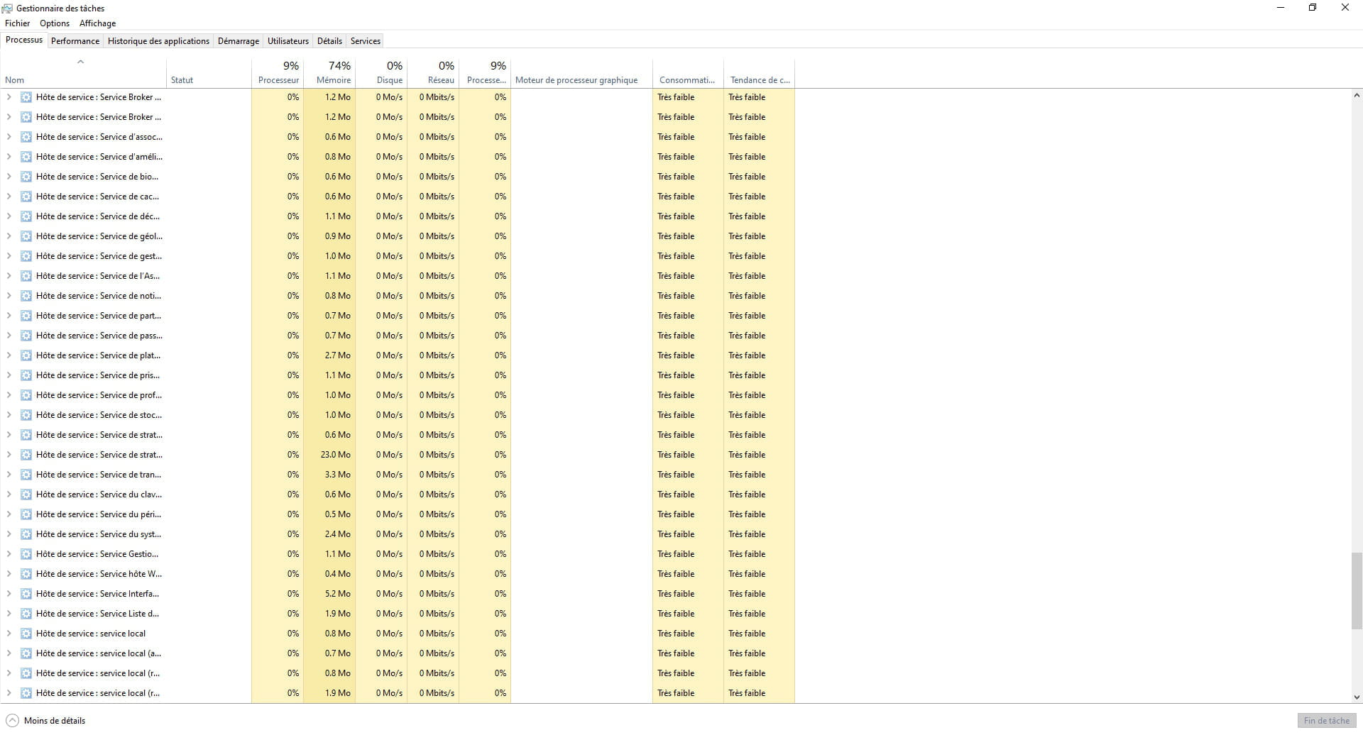

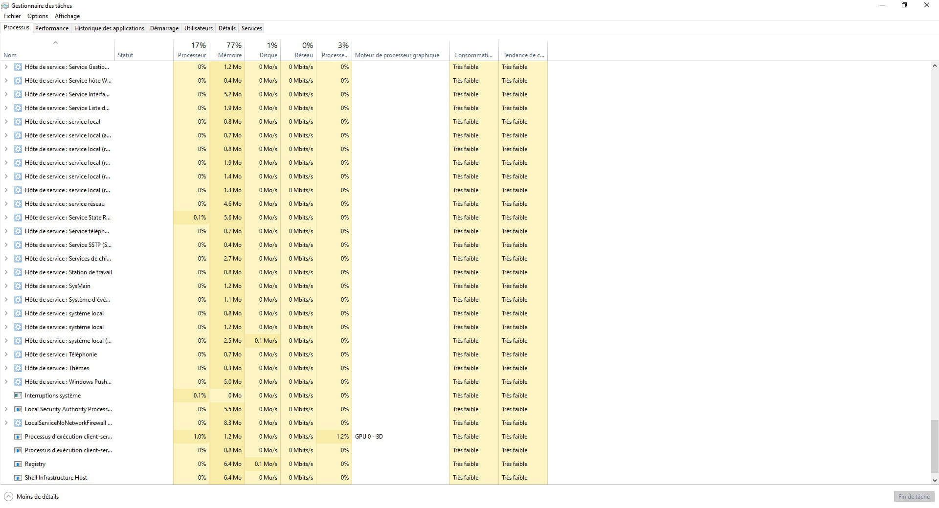

    donnez capture écran gestionnaire des taches > processus
    perso au démarrage sans rien de lancez j'ai 2Go de Ram utilisées
    1. Bonjour, merci de prendre un peu de votre temps pour m'aider :)
      Voici les screens :
      1. Contributeur Ambassadeur

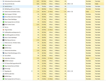

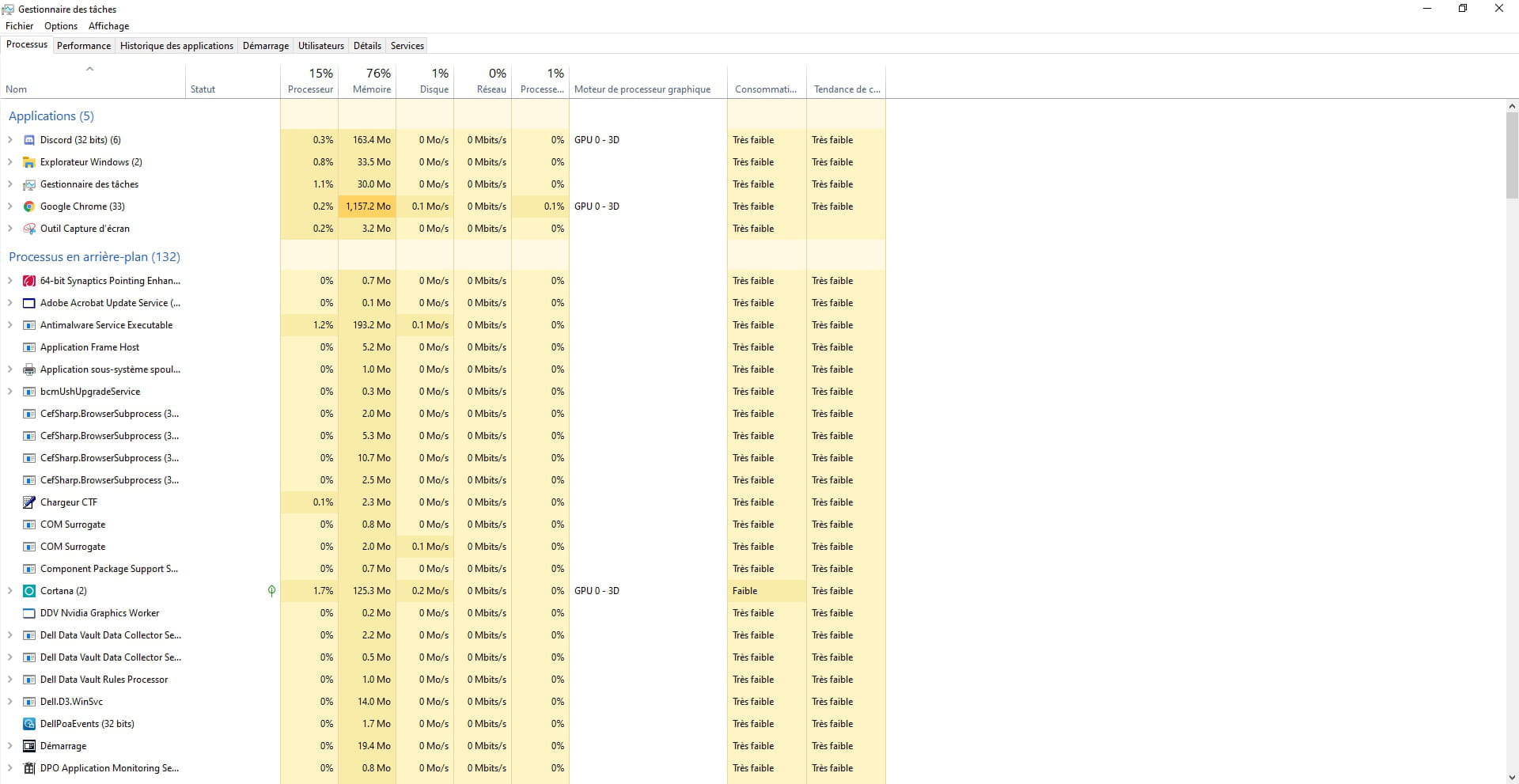

        En regardant vite déjà je voit Chrome qui prend beaucoup (trop) et
        Et il y a quand même du monde qui tourne en tache de fond malgré que tu dis que chrome......
        Comme ça en travers je vois Steam et Origin..........
        Tu dois avoir plein de truc comme ça qui se lance au démarrage de windows.
        1. Steam et Origin ( Launcher de Jeux) sont essentiels, et je me rendais pas compte que Chrome prenait autant... merci !
          Seulement pour Chrome et le reste je fait comment pour y remédier ?
          1. j'avait ouvert 4-5 onglets, il me reste celle ci d'ouverte, je suis à 400 Mo pour Google Chrome

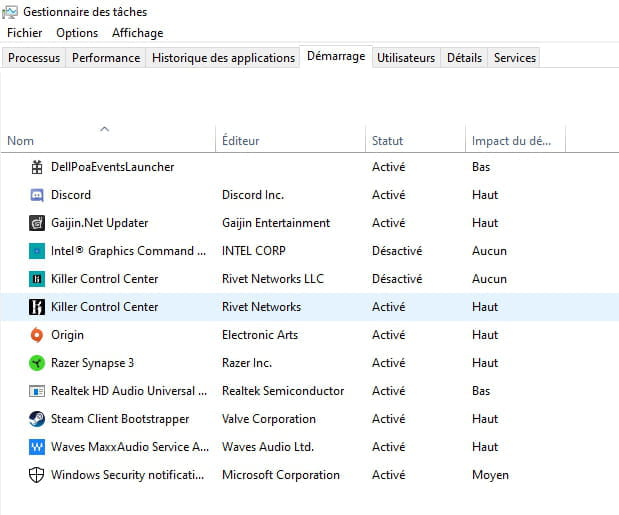

            et donne capture écran de l'onglet " démarrage " pour voir ce qui est lancer au démarrage du Pc

          Plus tu ouvres d'onglets (dans ton cas... 33), plus la mémoire utilisée grossie. C'est normal !
          Ne pas oublier qu'il n'y a que 8 malheureux Go installés dans ton PC.
          1. Il y'en avait seulement 5 pourtant.... aucunement 33 ? Comment c'est possible ?
            A chaque fois que j'ouvre chrome, le chiffre entre parenthèse est rarement inférieur à 10 dans "Processus"
            Étrange, J'ai qu'une onglet de visible pourtant qui est celle là

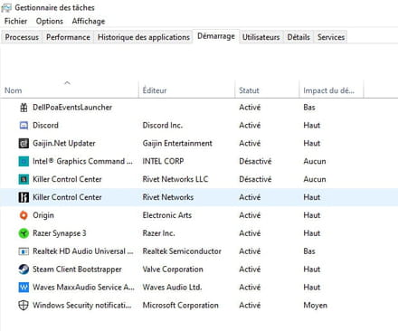

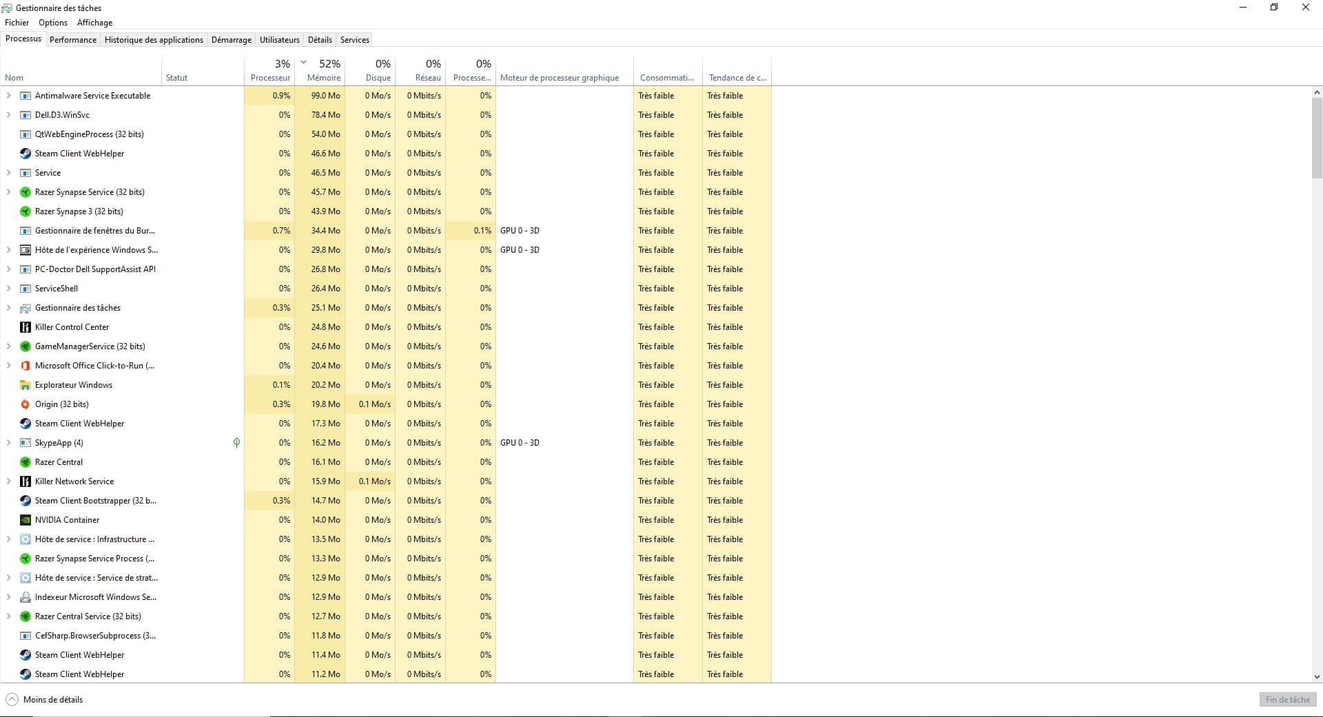

        3. Voilà ce que j'ai au démarrage :
          Razer : logiciel de ma souris
          Discord : Pour parler
          Gaijin/ Origin/ Steam : Launcher
          Killer : Carte Réseau
          Dell et Waves : aucune idée
          Voilà le reste
            t'as pas mal de logiciel qui ce lance au démarrage

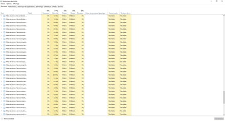

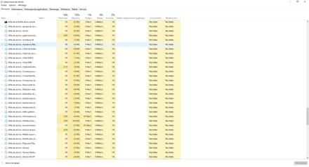

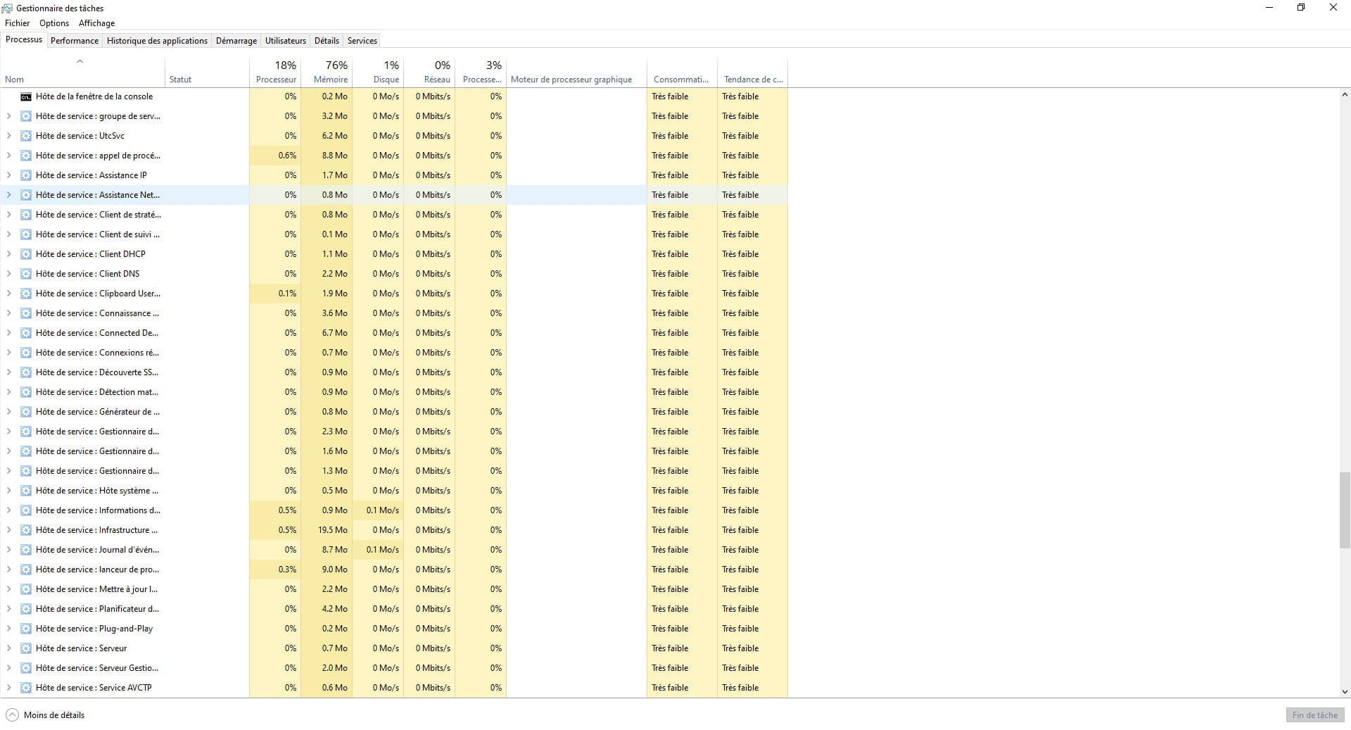

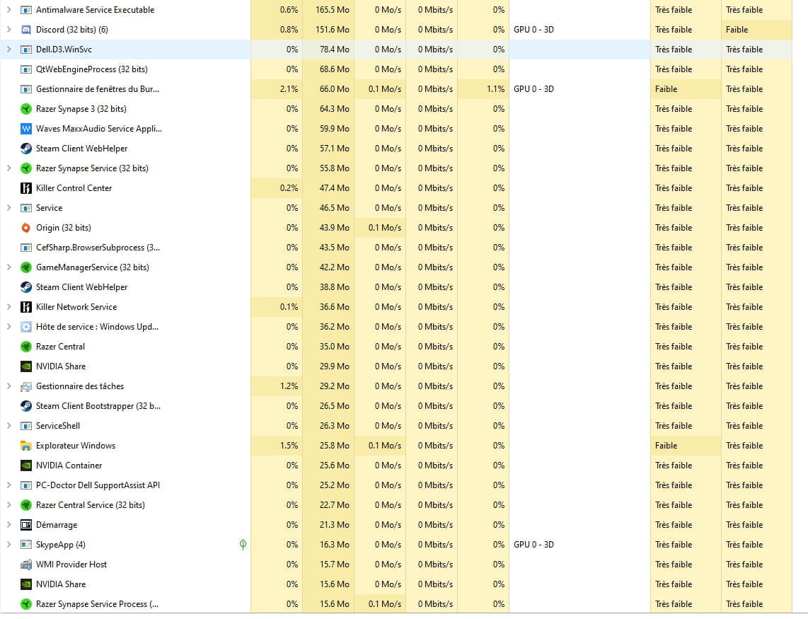

            il manque le haut de la capture de processus je voit pas la Mémoire utiliser
            combien de RAM est utiliser sans rien d'ouvert ?
        4. Voilà sans rien d'ouvert et au démarrage : 50 pour cent d'utilisés, je vais prendre la libertés de dire que c'est tout bonnement énorme.
          Oui et non, je les ai aussi mais moi je ne configure rien pour etre lancé au démarrage de windows. Et surtout pas ça.
          1. Bah oui mais si justement la principal utilisation de ton PC c'est le jeu tu fais comment :D

              8 c'est peu avec l'évolution de win 10 ET l'évolution des autres soft qui vont rarement vers le bas.
              Pour avoir installé des centaines de machines (quand je bosse), actuellement nous ne prenons plus en dessous de 16 et depuis un moment, sinon plainte garantie au bout de quelques mois. (idem=> Evolution des softs).
              Et par exemple sur mes pc privés, sans faire grand chose de particulier, ils ont tous +- entre 5 et 6 Gb utilisés au démarrage + 2 onglets Firefox (sans optimisation).
              Cela dit puisqu'il n'y a que 8, pour faire avec, le seul moyen est de réduire le nombre de choses qui démarrent automatiquement, dont jfmimi a déjà parlé. Il y plusieurs méthodes pour y arriver simplement (voir google).
              Et donc exit les truc qui auto démarrent relatif aux jeux par exemple, à la maj des truc ou machin et ou n’importe quoi qui n'est pas absolument indispensable au fonctionnement.
              C'est un peu plus laborieux car il faut penser à démarrer manuellement ce qu'on aura besoin mais il n'existe pas de moyen miracle.
