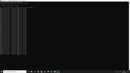

    1. Tous d'abord, excusez moi pour ma réponse tardive. J'ai fait ce que vous m'avez dit et effectué des tests en étant connecté via ethernet et via wifi. Comme prévue, du coté ethernet, c'est nickel et du coté wifi, c'est la montagne russe:
      Ethernet
      Wifi
      Je ne comprend pas pourquoi cela n'arrive que sur mon pc. Mon ancien pc, alors dans la même pièce, n'avait pas ce soucis. C'est forcément un problème due à la configuration mais je ne vois pas quoi. En tous cas, merci de prendre du temps pour m'aider.
