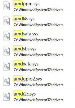

      Il me reste cependant toujours les drivers "amd" (voir photo)
      Tu crois que je peux les désinstaller manuellement ?????????????
    2. @boldornon, je vois dans un des fichier amd sata. ca ne correspond plus au pilotes graphique. tente de reinstaller les pilltes puis tiens moi au courant

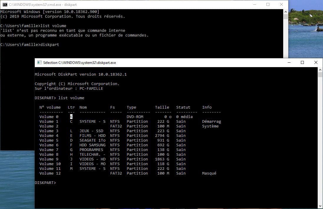

    regarde ce lien https://justuto.com/system-thread-exception-handled/
    j'ai tenté la manip mais impossible.
    l'invite de commande me marque X:\windows\system32 au lieu de pointer vers C
    Il est vrai que lors de ma manip pour changer de disque j'ai mentionné "X" car je ne pouvais pas choisir de nouveau le "C" car je voulais copier le système.
    Je ne me suis pas posé de question car il m'a immédiatement nommé le nouveau disque en "C" lors du nouveau démarrage.
    L'erreur doit venir de là mais je ne sais pas comment y remédier
