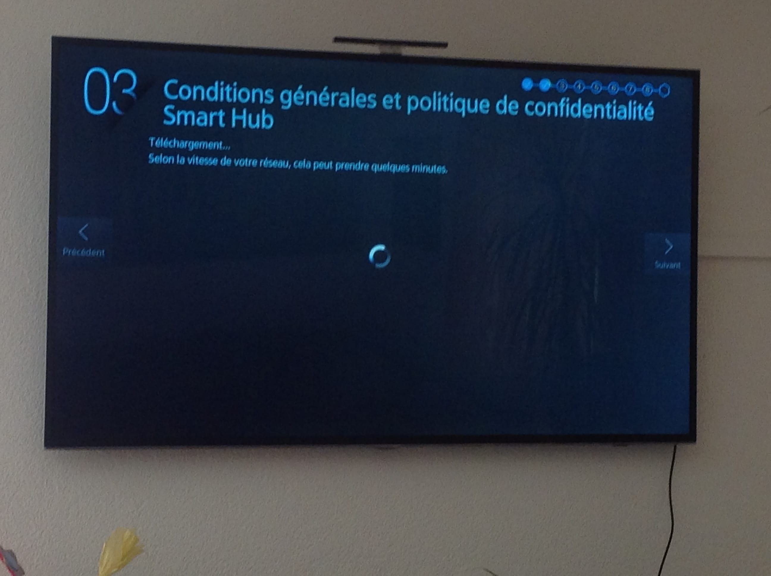

Bonjour, hier ma télé ( UE60H7080 SVXZG ) redémarré toute seule toute les 4à5 minutes. J'ai fais voulu faire un reset de smart hub via le menu avant toute chose. C pire ???? La télé bloc sur la configuration de smart hub . Le logo en rond au centre ne tourne pas et la télé redémarre au bout d'une minute et ainsi de suite. Seul le bouton marche /arrêt fonctionne! J'ai tout débrancher toute la nuit. Rien n'a changer le lendemain. Seul le câble Ethernet a été re brancher , mais rien ne change même cycle. Après avoir éteint la télé j'ai essayé de faire la fonction" info, menu, mute et enfin power" rien ne ce passe, toujours le même cycle que sur les photos. Bien sûr plus de garanties depuis 6 mois . Merci de votre aide.

  2. corchanu
    Bonsoir , Comme je l'ai expliqué précédemment la fonction : INFO - MENU- MUTE - POWER. N'a aucun effet sur la télévision
  3. Andy31200 Messages postés 26918 Date d'inscription   Statut Modérateur Dernière intervention   12 205
    As tu essayé d'appuyer plus de 10 secondes sur la touche " exit " de la télécommande ?
  4. corchanu
    Je viens de faire le test avec le bouton "exit" la petite lumière rouge clignote. la télé redémarre est reste figé comme sur la photo ensuite elle redémarre au bout de 15 secondes Et ainsi de suite ???? Rien n'a changé.
