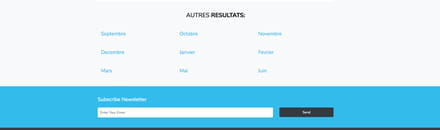

                    Voici les captures des resultats:
                    En haut de l'image s'affiche le
                     print_r($_GET);
                    , le mois de juin s'affiche bien, et le tableau affiché correspond bien au données de mois de Juin, signe que variable mois='juin' vu que le Print_r le confirme aussi
                    Vu que c'est le resultat que mois de Juin qui a été demandé, la condition IF a pour but de ne plus afficher le mois dont les resultats sont afficher mais je comprend pas pourquoi ma condition IF syntaxiquement correct ne s'execute pas selon la condition que j'ai ecris.
                    Voilà mon grand problème
