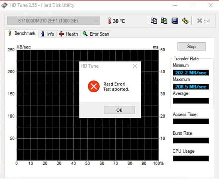

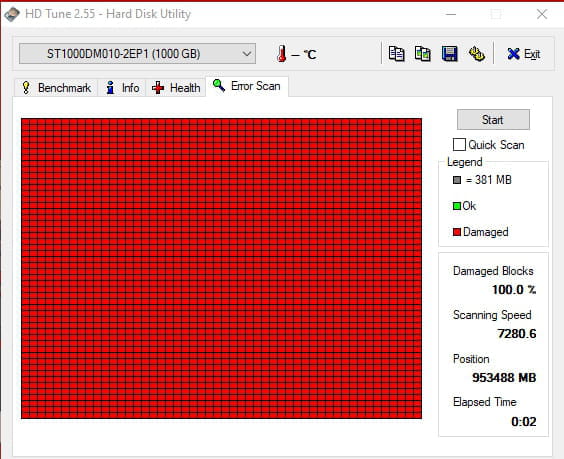

Télécharger et lancer " Hdtune " A télécharger Ici
lancer le " Benchmark "
donner capture écran
puis le " Error Scan "
donnner capture écran
Womki Messages postés 75 Statut Membre > jfmimi Messages postés 15830 Date d'inscription   Statut Contributeur Dernière intervention
Le benchmark
Le error scan
jfmimi Messages postés 15830 Date d'inscription   Statut Contributeur Dernière intervention   1 922 > Womki Messages postés 75 Statut Membre
ton disque a un gros problème
si garantie retour S.A.V
Oui il est sous garantie je vais l'emmener demain et je vous tiens au courant, en tout cas merci beaucoup de votre aide !
