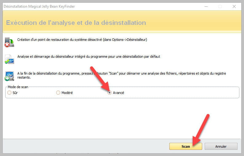

ModérateurTélécharge et installe RevoUninstaller ouvre-le sélectionnes Rockstar games launcher clique sur Désinstaller une fenêtre apparaît clique sur Continuer, si tu as un message d'erreur tu le fermes, tu coches Scan avancé puis tu cliques sur Scan tu supprimes tout ce que le scan trouveras, tu redémarre ton pc et tu pourras réinstaller Rockstar games launcher
Clique sur l'image pour l'agrandir
il faut tout ré- installer en changeant le répertoire de destination.-
