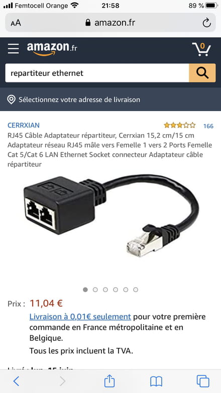

Existe t’il un répartiteur câble éthernet (1 mâle se transformant en 2 mâle ? Si oui cela serais t’il dangereux pour le boîtier fibre ?

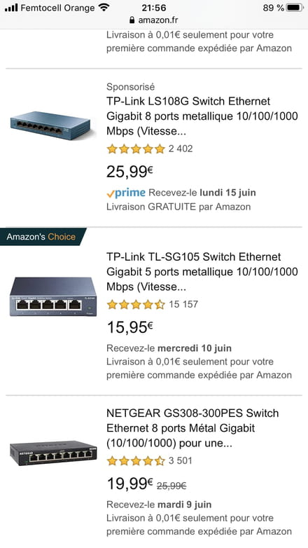

oui, ça s’appelle un Switch Ethernet:
il peut faire modem en même temps mais c'est pas obligatoire.
https://www.amazon.fr/s?k=switch+ethernet
https://www.ldlc.com/fiche/PB00153148.html -
oublie le dédoubleur, ça n'est pas un switch, il va diviser ton débit par 10 (100 Mbit/s au lieu de 1000) au mieux et dans ce cas le fonctionnera pas pour le signal gigabit entre ONT (le boitier fibre alimenté) et box
