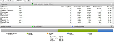

        peux tu relever le niveau de "ram matériel réservé"
        parfois un déplacement d'une barrette suffit (passer du dual channel en single channel)
        1. salut, comment ont relève le niveau de RAM matériel réservé ?
        2. 0

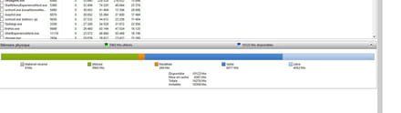

              1. je viens de retiré ma ram et... je suis passé à 7.46Go. désolé de vous avoirs fait perdre de votre temps mais pourtant hier je l'avais fait et riens n'avais changé, merci à tous de votre aide et bonne fin de soirée
