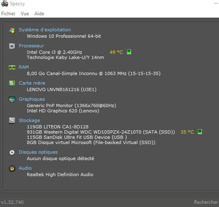

    je n'ai pas trouvé d'info pour ce chipset (HM175) concernant la possibilité de gérer un SSD type M.2

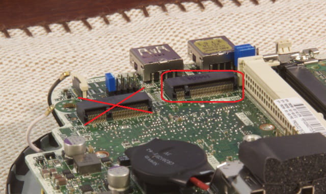

    Apparemment, tu as un PC portable ? si oui, en ouvrant la trappe d'accès au SSD et au HDD, y a-t-il un port M.2 comme ici ? :
    >>> s'il n'y en a pas, pas de possibilité d'en installer
    1. Judge_DT Messages postés 27651 Date d'inscription   Statut Modérateur Dernière intervention   10 014
      Normal, car cela est lié à la conception également. Techniquement, il peut gérer des NVMe puisqu'il possède des lignes PCIe, pour le reste... Cela dépends du fabricant de la carte mère et de l'intégration, qui prévoit ou non la présence d'un port M.2 Sur un chipset HM175, tu peux avoir un port chez certains fabricants (ou même sur certains modèles uniquement) et pas chez d'autres.
      Par exemple, Dell propose du NVMe sur ce chipset là sur une série de modèles, dont les Vostro 15-7570.
      En l'occurrence, le SSD d'origine, à savoir le Lite-On CA1-8D128 est déjà un NVMe en M.2 avec des puces de type MLC (rare d'avoir encore du MLC, alors qu'on est souvent confronté à du TLC), donc cela veut dire que la machine supporte parfaitement les NVMe en M.2 ;-))

    4. patmoss Messages postés 2759 Statut Membre 41 > Judge_DT Messages postés 27651 Date d'inscription   Statut Modérateur Dernière intervention
      Merci beaucoup oui ça paraît on ne peut plus logique vu que le liteon est un M.2
    5. Judge_DT Messages postés 27651 Date d'inscription   Statut Modérateur Dernière intervention   10 014 > patmoss Messages postés 2759 Statut Membre
      Pas forcément. Le M.2 possède deux interfaces, une SATA et une PCIe (NVMe), selon l'interface, tout n'est pas compatible.
