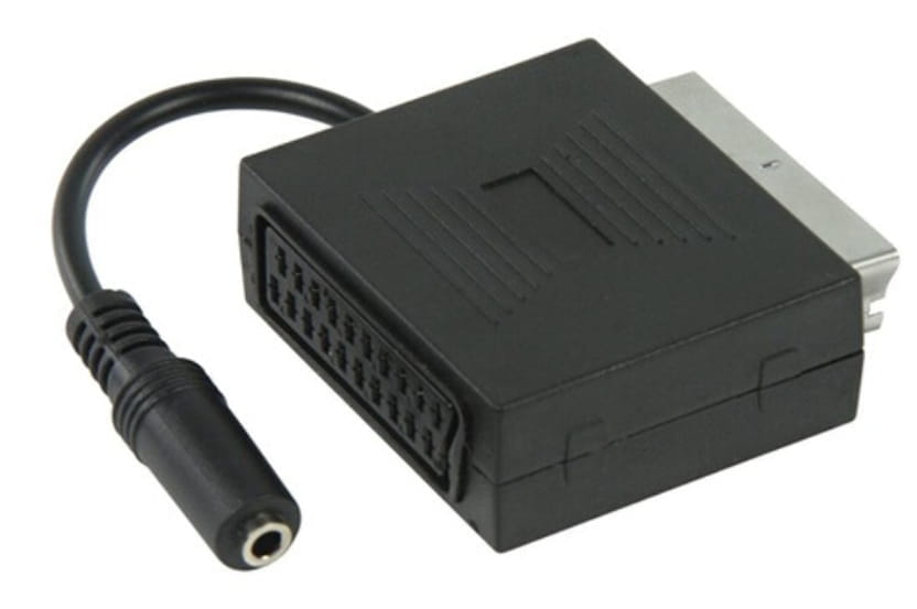

    Il y a moyen de récupérer le son sur la prise Péritel avec un adaptateur Péritél vers Jack 3.5mm et ensuite un câble Jack 3.5 avec à l'autre bout les prises adaptées pour connecter au home-ciné.

    3. @baladur13Je pense que le magnéto n'est là que pour illustrer l'utilité de la prise péritel.
      Il y a un commentaire d'une personne sur LCD-Compare qui dit avoir essayé sur ce modèle sans résultat.
      L'adaptateur n'est pas cher donc ça ne coûte pas grand-chose d'essayer.

    Mais j'ai déjà vue sur plusieur forum que cet adaptateur n'est pas toujours bon à tu une marque à me conseiller ? Et ensuite si par exemple je regarde une série sur mon chromecast sa mera aussi ?
      Je n'ai pas de marque spéciale...
      ce genre d'adaptateur... se trouve facilement entre 4 et 8€ cela vaut le coup de faire l'essai.

    2. @baladur13D'accord c'est ce que je recherche en priorité merci beaucoup lorsque le je pourrai je le commanderai merci de vôtres à aide à tout les deux je reviendrai sur ce forum lorsque j'aurai reçu le produit ou trouver une solution

    4. @Yoyo2702Pour le savoir il faut essayer d'utiliser cette prise péritel il n'y a pas le choix. Donc il te faut l'adaptateur.

    5. @AluMinioumeD'accord tu me conseille d'acheter quel adaptateur et où exactement ?
