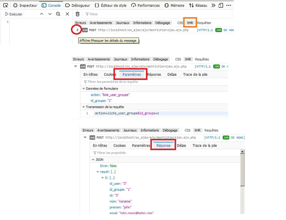

    Il faut ouvrir la CONSOLE (javascript) du navigateur,
    Cocher la case xhr si elle n'est pas déjà cochée,
    Puis regarder, une fois que tu as appelé ton script ajax, ce qui s'y trouve

    Ensuite, Si tu ne vois rien dans ton ajax.. c'est que tu as certainement une erreur qui s'affiche dans la console Javascript.
    Je te recommande d'utiliser FireFox dont la lecture est plus simple pour ça.
    Il faut, bien entendu, activer le debugage xhr
    Et déplier les petites fleches devant les lignes pouvoir voir ce qui se passe

      Il n'y a strictement rien dans la console à part les messages consoles prévus dans le code
      En ce qui concerne le debugage xhr je ne dois pas connaître toutes les subtilités je regarde simplement l'onglet debogueur dans firefox mais cela ne me donne rien ou je ne sais pas l'utiliser
