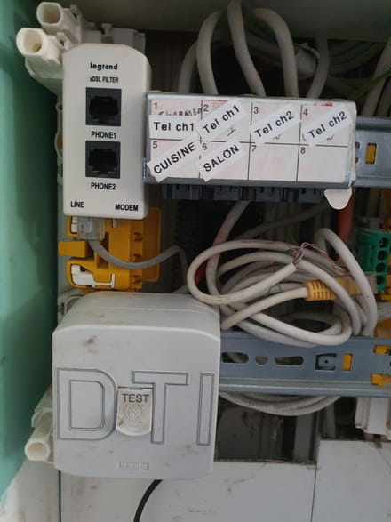

Déjà DTI et xDSL Filter ne servent plus à rien avec la fibre.
Ta box et l'arrivée fibre, sont à coté du DTI et départ des pièces ?
Pour desservir les pièces il faut connecter les sorties Ethernet de la box aux RJ45 départ des pièces.

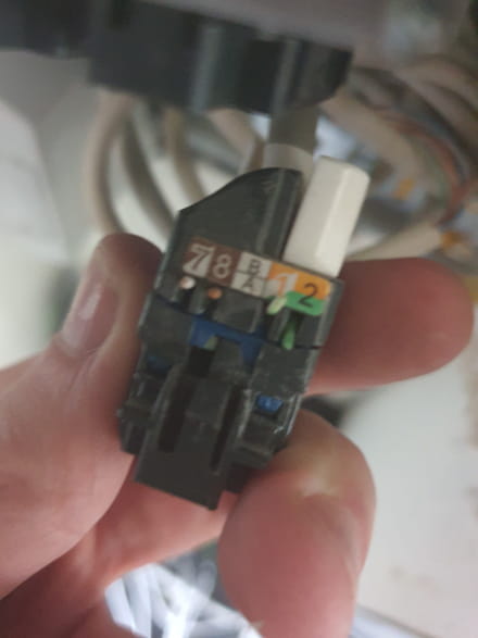

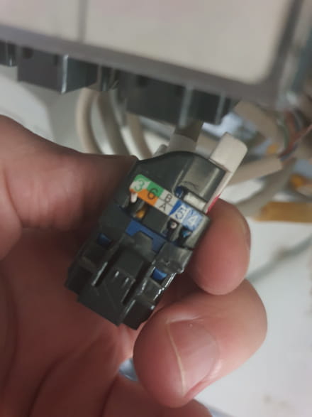

Si c'est ce que tu as testé, il ne reste qu'à démonter les prises départ et les prises murales pour vérifier le câblage. Les 8 fils connectés (pas seulement 2 cela n'est opérationnel que pour la téléphonie) et le respect des couleurs au 2 bouts du cable.

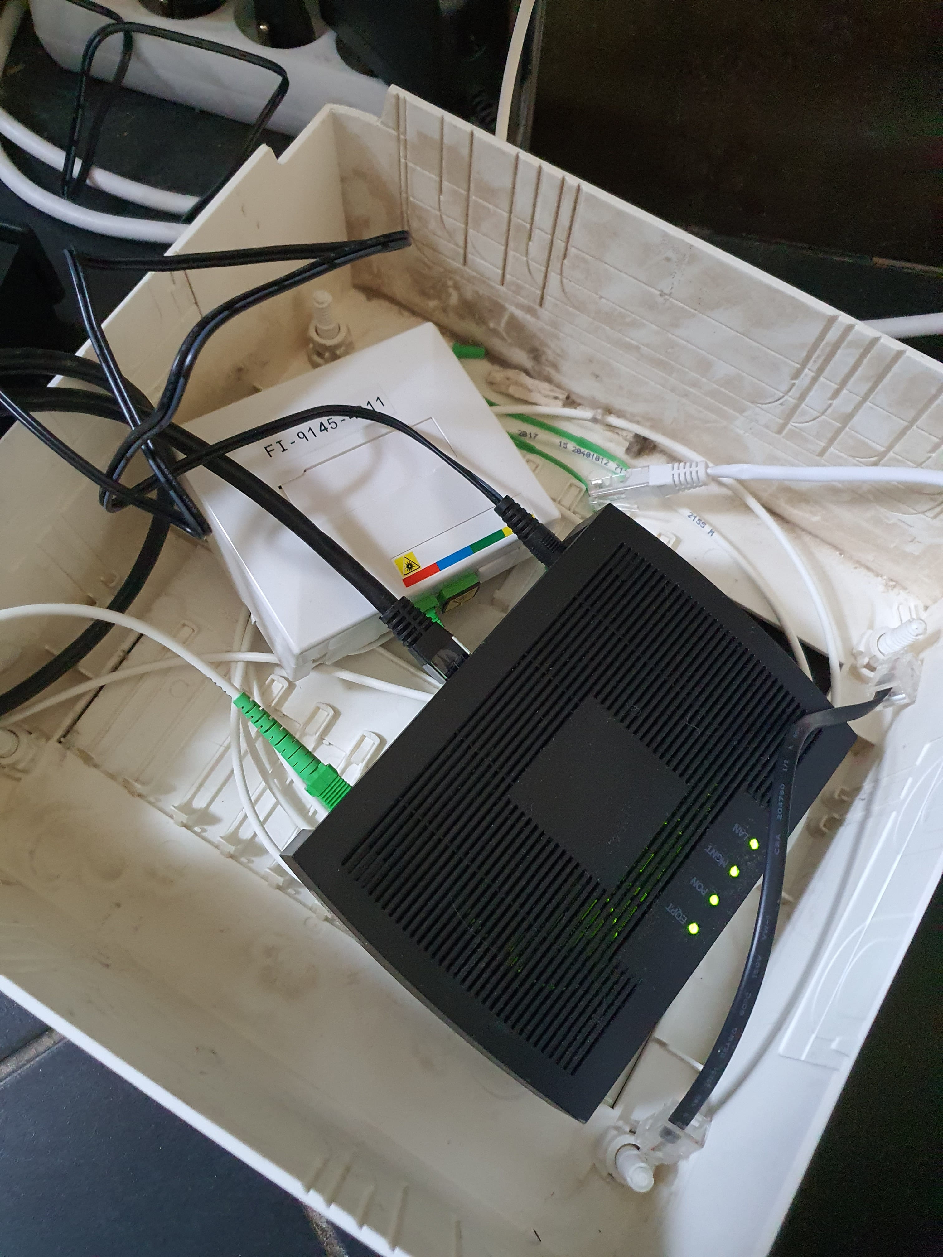

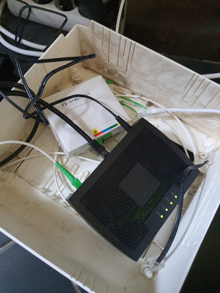

Bonjour, tout d'abord merci de m'avoir répondu.
Actuellement la box est a coté du DTI et du boitier fibre, quand le technicien est venu il a voulu connecter le boitier fibre au tableau via la prise Ethernet salon et récupérer la connexion de la box au niveau de la prise murale salon. le top serait de laisser la box a coté du DTI et du répartiteur ethernet afin que j'ai juste a relier les équipements a la prise murale depuis le salon et les chambres.
donc si j'ai bien compris si cela ne fonctionne pas faut que je démonte le répartiteur vérifier les branchement ainsi que les prises murales. -
on ne voit aucun cordon vers ta box là sur ton brassage, c'est normal ?
sinon, le câblage de la prise de brassage que tu as démontée a l'air correct.
