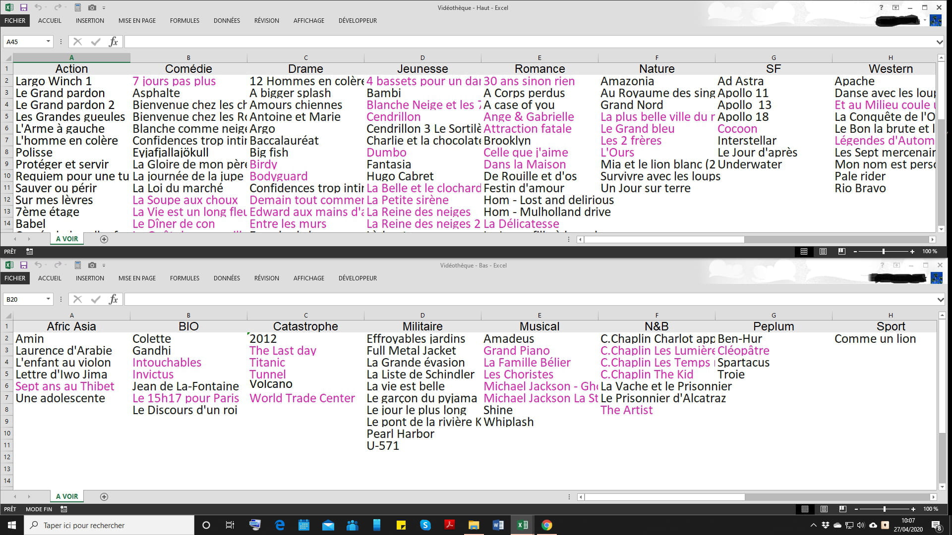

  1. Pour en revenir à la dernière proposition de ma réponse #6
    qui faisait appel à créer deux feuilles distinctes et travailler sur deux parties de l'écran
    sur les deux tableau réduire le ruban (clic droit sur l'un des onglet du haut et cocher réduire le ruban
    le 1er : touche windows + enchaîner flèche gauche et flèche en haut pour le placer en haut et à gauche de l'écran
    le 2ème : touche windows + enchaîner flèche gauche et flèche en bas pour le placer en bas et à gauche de l'écran
    pour les deux se placer sur le bord droit (double flèche en oposition) pour agrandir à droite
    Voici ce que ça donnerai
    Après ça je n'ai plus d'idée.
    En vous souhaitant bonne continuation et qu'un autre membre ait une autre solution.
    Cordialement
      pas beaucoup de doc sur le fractionnement des fenêtres, il a fallu fouiller dans les entrailles de la bête...
      Je n'ai pas mis des lignes fixes comme demandé. Le programme recherche 2 tableaux séparés et se base sur leur taille.
      Les ajouts/suppressions de lignes seront donc pris en compte.
      Scrolling auto toutes les secondes pour ramener les tableaux si nécessaire.
      https://mon-partage.fr/f/wG1lYUCj/
      eric

    2. Bonjour,
      Si je comprends bien vous voulez figer la partie haute et travailler sur la partie basse du tableau
      Comme je viens de le dire c'est "figer" qu'il faut appliquer plutôt que "fractionner"
      Enlevez votre fractionnement, placez votre curseur sous la dernière ligne à figer, allez à l'onglet affichage, développez figer les volets et clic sur figer les volets

      Malheureusement PapyLuc51 votre solution ne m'avance pas. J'exploite le PC depuis ma télé et mon tableau comporte a 8 colonnes de largeur 33. La partie du haut commence à la ligne 1 et va pour la section la plus longue jusqu'à la ligne 39. La partie du bas débute à la ligne 45 et finit à la ligne 55.
      Si je fige les volets depuis la cellule F40, j'ai à l'écran les 3/4 de ma feuille, ligne 26 à 56. Avez-vous une autre solutions ? Merci à l'avance.
      Cordialement.
      1. Vous ne voudriez plus voir les lignes 40 à 44 pour rapprocher les deux parties ; enfin j'espère que c'est ça.
        Il faudra sélectionner ces lignes en cliquant sur leur numéro en maintenant la touche Ctrl enfoncée ; sur l'un des numéros faire un clic droit puis cliquer sur masquer dans la fenêtre qui s'ouvre.
        Si ce n'est toujours par ça, envoyez une copie du tableau (en autant les données confidentielles et avec les explications de ce qui est attendu). faire créer un lien de partage sur https://www.cjoint.com/ - lien à copier et à coller dans la réponse

        1. Merci beaucoup PapyLuc51 pour votre service et la rapidité de vos propositions. Je vais envoyer cette première feuille car en effet ça ne répond pas à ma demande de supprimer les lignes intermédiaires. Je m'explique :
          Avec le fractionnement j'aimais avoir les 2 barres de défilement pour naviguer dans chacune des 2 sections, surtout celle du haut, mais… comme évoqué à ma première demande, je n'apprécie pas en défilant retrouver la section du haut en bas et la section du bas en haut. J'ai beaucoup cherché d'une façon ou d'une autre mais je n'ai rien trouvé. Ma demande peut sembler futile… Bref… Je vous envoie le fichier via la lien que vous avez indiqué. Merci beaucoup pour votre aide !! Veuillez trouver la feuille 1 de mon classeur à cette adresse :

          1. Oui, je viens de voir le tableau.
            Je me pose cette question : comme les listes risquent de s'allonger, notamment en partie haute de la feuille, vous serez sans doute obligé d'insérer les lignes vierges si ça doit dépasser la ligne 44 ?
            Alors ne serait-il pas plus utile de déplacer la partie basse à droite de la partie haute (colonne I pour Afric Asia) ?
            Sinon faire la séparation au milieu de la hauteur (en agrandissant le tableau en plein écran et en réduisant le ruban chez moi ça donne sous la ligne 18) - pour la partie haute la barre de défilement à droite en partie haute - pour la partie basse la barre de défilement en partie basse pour avoir les entêtes de colonne sous la ligne de séparation.
            https://www.cjoint.com/c/JDBgAjZVoxb
            Une autre solution Créer deux tableaux différents avec chacun leur colonnes spécifiques et de mettre chacun des deux à gauche et à droite de l'écran (touche Windows + flèche de gauche pour le premier / clic sur le deuxième pour l'installer en partie droite)

            1. Merci beaucoup pour vos propositions PapyLuc51. J'ai à peu près tout essayé, même avant de venir sur le forum. Mon souhait dépasse mes connaissances. En m'inscrivant pour faire appel aux experts : j'espérais apprendre comment avoir 2 modules séparés sur une feuille, et pourquoi pas garder mes 2 Barres de défilement. Je ne veux pas insérer de colonnes car vous l'aviez compris mon but consiste à garder le plus de données visibles à l'écran. On me reproche souvent d'être insatisfait pour tout... Quand ça dépasse mes limites ca devient ennuyeux.
          2. Et finalement pour voir tout le tableau partie basse et partie haute en même temps et sans fractionner ou figer et vu que vous utilisez un TV (grand écran je suppose) pour visionner :
            • soit réduire la taille de la police de caractère
            • soit effectuer une diminution du zoom avec le (-) en bas à droite du tableau
            Cordialement
            1. Vos suggestions sont sages PapyLuc51. Seulement je suis myope comme une taupe… ;-) Je ne veux pas avoir à toucher le zoom qui est imprécis. Les 2 barres de défilement dans chacun "des modules" me combleraient. Mais est-ce possible ?... Je n'en ai aucune idée...
