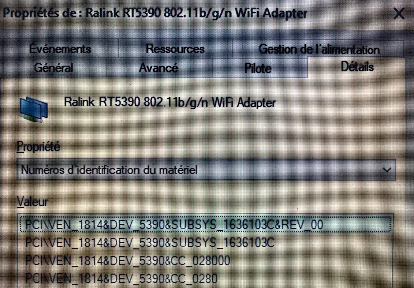

ModérateurTouche Windows + R
Tape --> devmgmt.msc et OK.
Va dans cartes réseau
Donne le no. d'identification de matériel du Ralink
Regarde ceci --> Trouver le numéro d'identification d'un périphérique
Poste le no. dans ton prochain message.

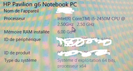

C'est quoi la marque et le no. du modèle exact du pc ?
Windows 10 est en 32 ou 64 bits ?
Voici les informations sur la carte :
et sur le pc, c'est un HP pavilion G6 (donc assez ancien mais je n'ai jamais eu de souci avec le wifi jusqu'à ce problème là...!), il me semble que c'est du 64 bits :
