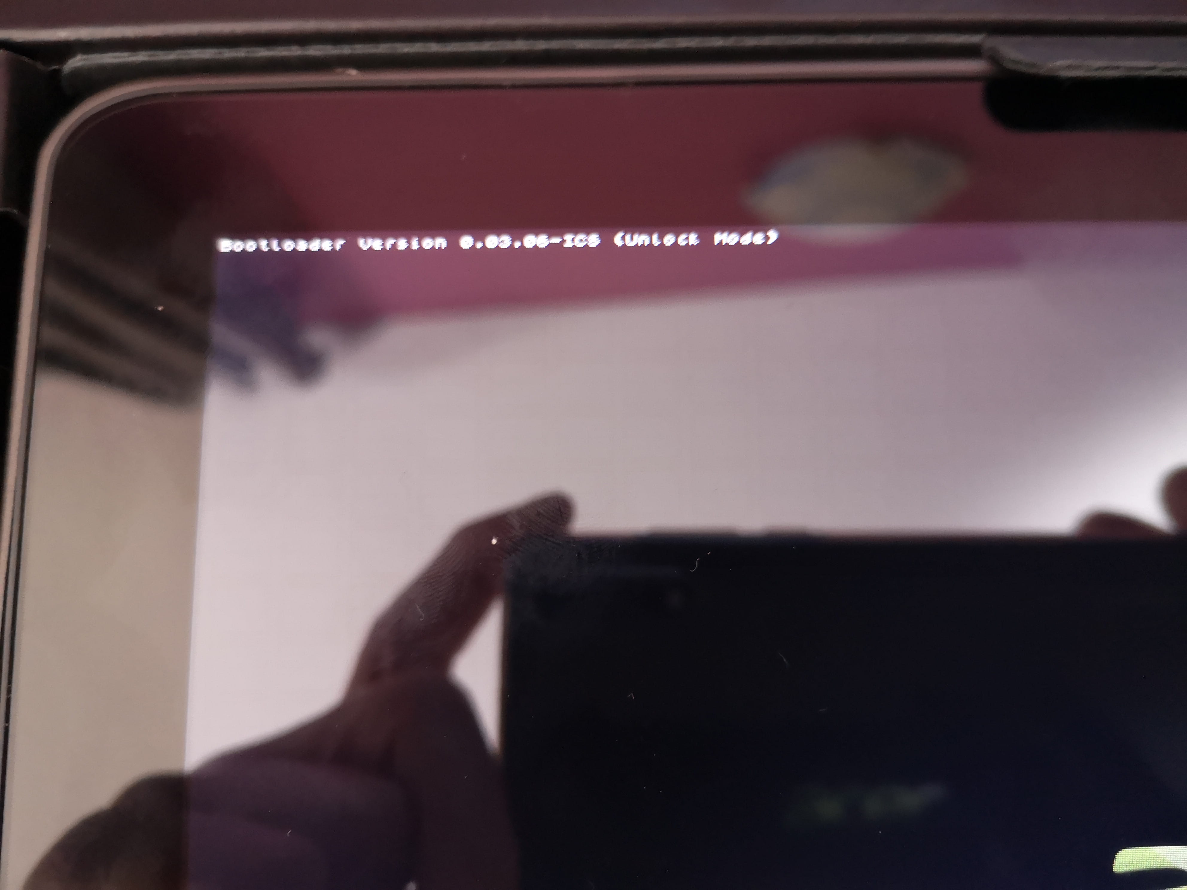

Je viens vers vous pour savoir comment je pourrais faire pour réparé ma tablette reste bloqué sur l'écran acer bootloader version 0.03.06-iCS (unlock mode).

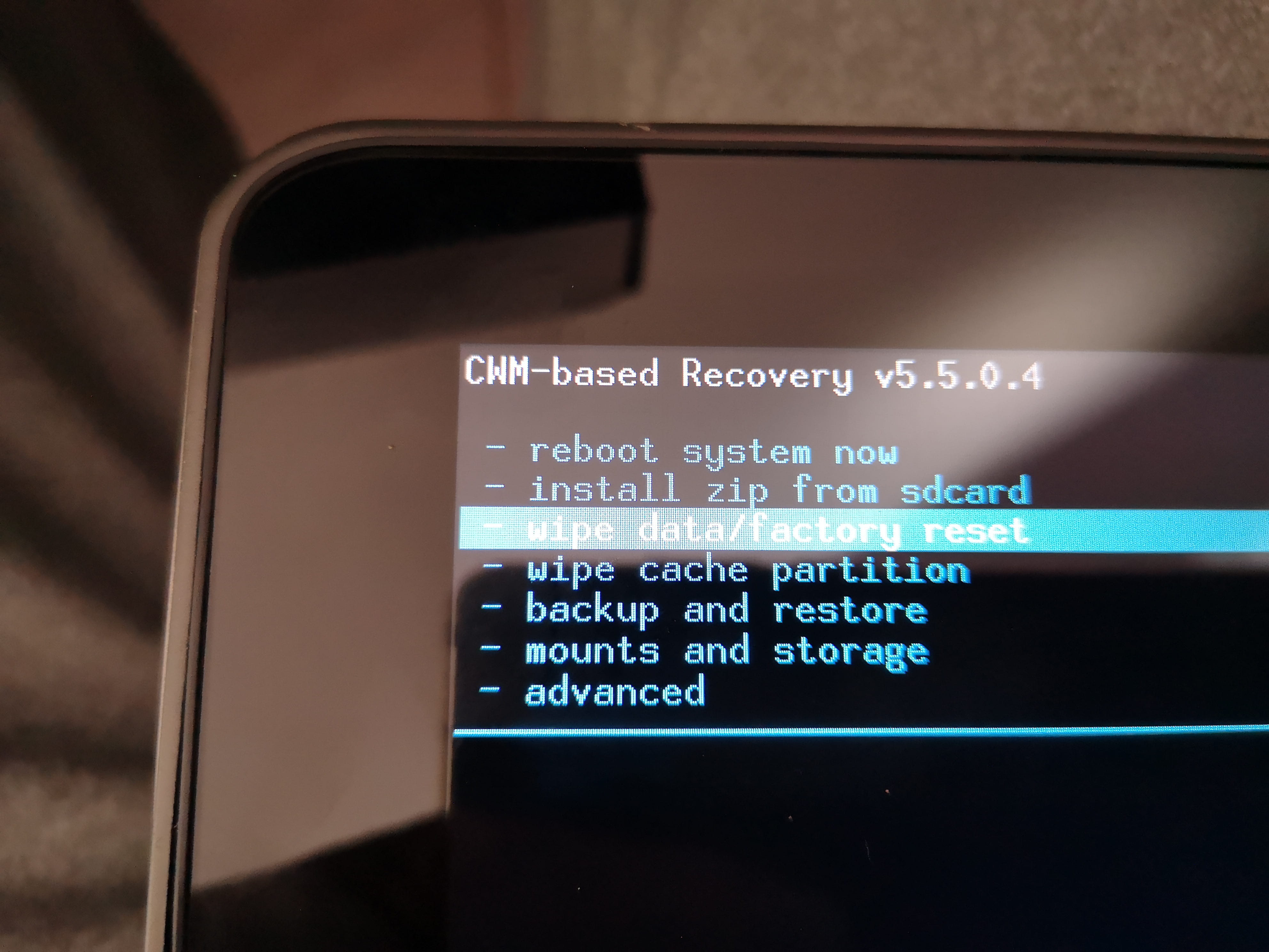

    Donc Tablette éteinte... Tu maintient la touche volume (-) enfoncé et ensuite appuie sur la touche Marche... et la maintient enfoncée, 10 secondes... Tu relâches lorsque le petit menu ou bonhomme vert apparait... et là tu as des petites lignes bleue du menu de Flash usine...
    Tu descends les lignes avec la touche volume sur " Wipe data Factory Reser" et valide par la touche marche, sur oui ... une barre de progression s'affiche, il faut attendre la réapparition du menu bleu à petite ligne... et aller lancer "Reboot" ... la tablette va redémarrer...
    Il peut y avoir des différences, mais le principe est là et tout ça est déja écrit dans le lien que je t'avais donné... Deuxième partie basse du texte..
    1. oui cela je l'ai fait et reviens sur la même chose, moi je n'ai pas le petit bonhomme android, mais un chapeau
      voila ce que j'ai quand je démarre la tablette première photo.

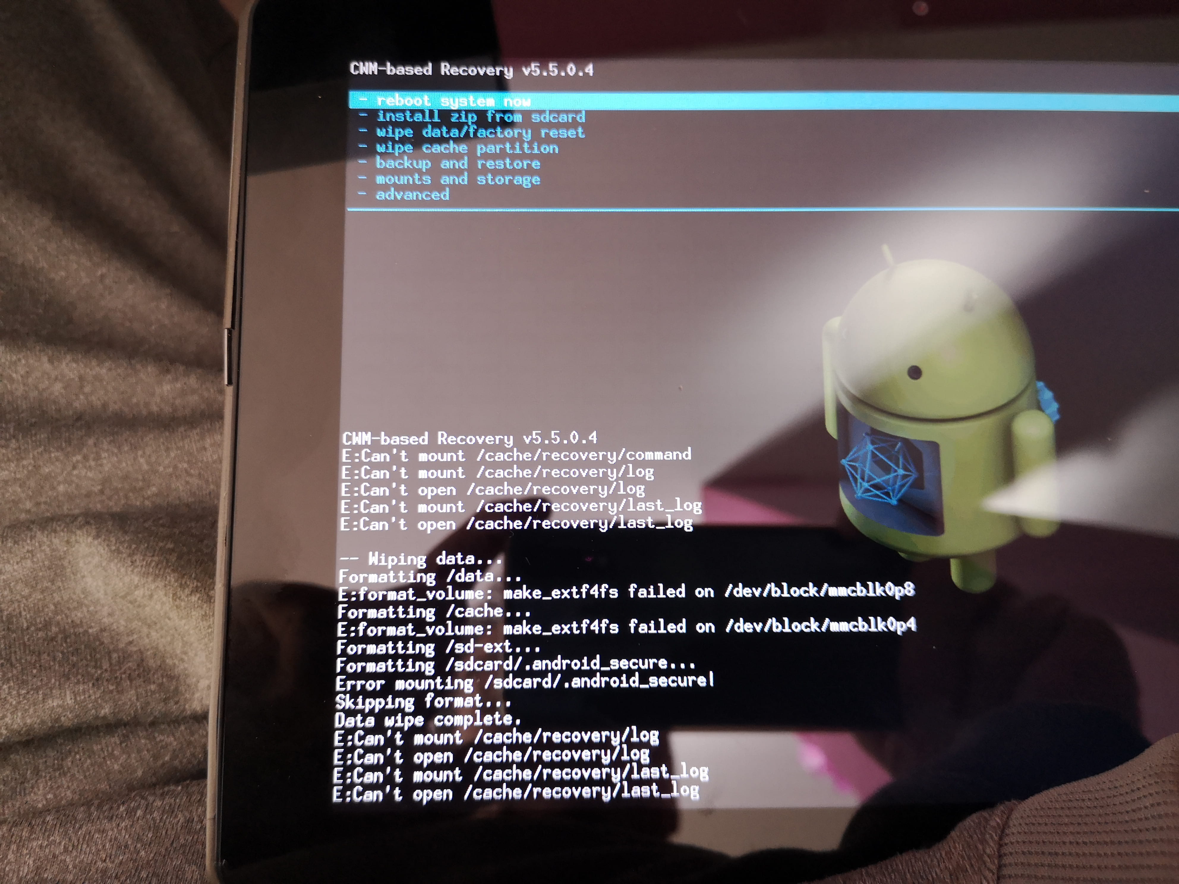

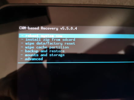

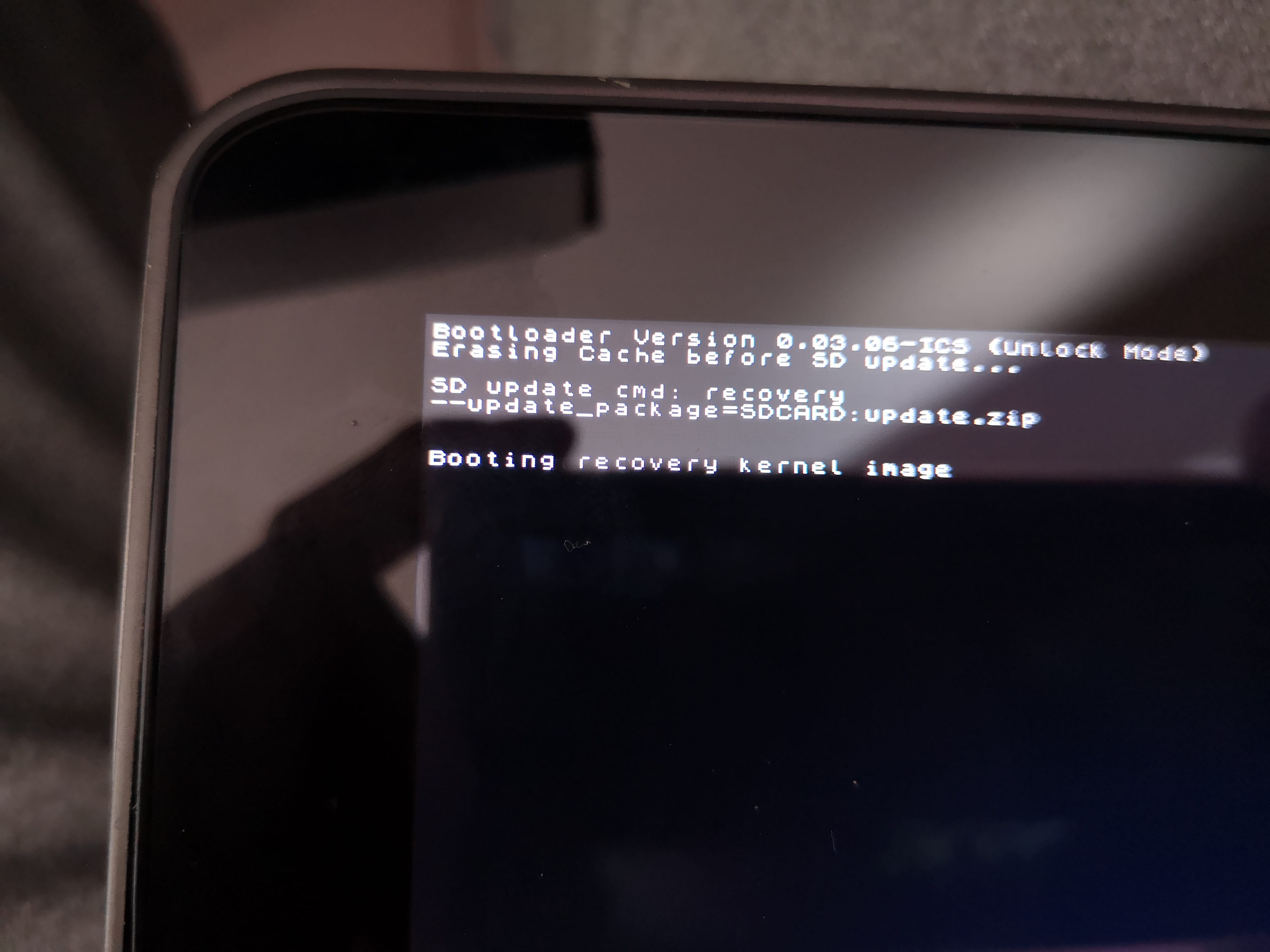

      Les suivantes son quand je fais la manipulation.
      Mais cela bloque toujours même avec les manipulations.

    Pourtant, il semble bien que tu fasse les choses comme il faut... Je ne comprends pas...
    Cependant "CWM Recovery" est une application installée depuis, ce n'est pas le recovery de la tablette ACER d'origine et sa version est en mode déblocage.... pas autre chose..
    Ce system est fait pour fonctionner avec ADB et connecté à un PC via USB
    https://www.frandroid.com/android/rom-custom-2/403222_comment-telecharger-les-outils-adb-et-fastboot-sur-windows-macos-et-linux
    N'aurais-tu pas une carte mémoire SDmicro dans ta tablette..?? il faudrait la retirer pour cette opération.
    Je vois que tu as de nombreux défauts... ne peut pas accéder au disque E: et d'autres erreurs Fail.
    Je suis désolé, mais je ne suis pas capable de te guider sur l'utilisation de ce CWM recovery. pour retrouver ta tablette originale

    Mais je crois que ta tablette a quelque chose de cassé (un bloc de mémoire) car dans ton Recovery il y a plein de messages d'erreur qui signalent une impossibilité d'accéder à E:
    Il ne peut pas non plus formater les parties ...mmcblk0p4 et 0p8 et ça, c'est des block mémoires.
    Donc c'est soit la mémoire qui a des défauts, soit le logiciel de recovery qui ne fonctionne pas avec ta tablette...
