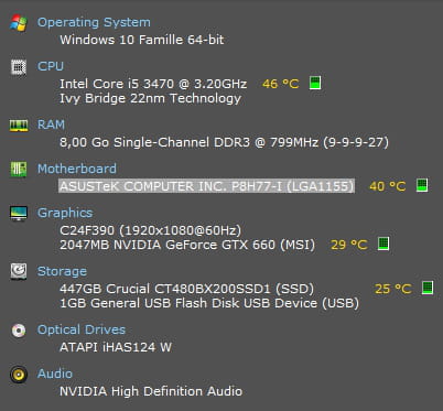

J'ai acheté, en 2013 (haem) une config LDLC avec, comme particularité, un boîtier type Cooler Master Elite 130.
Cet ordinateur est utilisé généralement pour de la bureautique et un GTA V avec quelques mods, rien de bien fou.
J'aimerais aujourd'hui upgrader cette machine (avec un budget pas trop gigantesque non plus, dans l'idée moins de 400 EUR), avec une CG plus sympathique sans que cela soit bridé par le processeur.
Voici une capture Speccy pour que vous puissiez avoir un aperçu de ma config actuelle :
Pour résumer, voici les questions que je me pose :
- Puis-je changer de CG en partant sur du standard où la CM / le boîtier / le vieux processeur me restreignent à certains modèles ?
- Il y a-t-il selon vous d'autres éléments qui peuvent être changés sans exploser le budget ?
- Est-ce que c'est peine perdue pour améliorer mon PC et qu'il vaut mieux tout simplement en racheter un ?
Merci d'avance aux âmes charitables et aux bons conseils.
Bon confinement !
A.
(J'en profite pour me présenter à la communauté afin de faire d'une pierre deux coups : je suis un fan de Kaamelott de 34 ans qui s'intéresse à beaucoup de choses dans le vaste univers informatique sans jamais m'être spécialisé sur un domaine en particulier. Après avoir consulté plusieurs fois différents sujets de temps à autres, me voici désormais dans le club pour poser des questions et, peut-être si je le peux, pour aider. Voilààà :D )
Bon confinement !
A.
Que faire évoluer dans ton pc sans tout bouleverser?
CM: il faudrait une avec un socket 1155, c'est devenu presque impossible à trouver.
Ton alimentation, tu indiques GX-550/650/750w, ça pourrait être de marque Cooler Master ou de Seasonic. Dans les 2 cas, ce seront bon même avec une puissance de 550W. Tu peux vérifier en ouvrant ton boîtier.
En compte de cela tu pourrais changer de boîtier et de CG pour plus actuelle si ta CM fonctionne encore bien.
C'est un pc de marque ou un pc monté? Si c'est un pc de marque, indique-nous les marque et modèle de ton pc.
Impossible donc de changer uniquement la CG ? Il faut changer le processeur impérativement au vu de ma config ?
Ou alors changer de CG est possible mais le processeur ne suivrait alors plus et ce serait un non sens complet ?
C'est un pc monté par LDLC, c'était l'une de leurs configs proposées.
Encore une fois, mon but n'est pas d'en faire une bête de course, car là effectivement il faudrait partir sur un nouveau PC. -
@Roi_BurgondeChanger uniquement la CG? Pourquoi pas. Mais une CG actuelle de 400€ sera complètement bridée par ton CPU. Peut-être prendre une CG autour de 300€ et profiter de l'occasion pour transvaser ton pc dans un boîtier qui admet le format standard ATX des CM, pas uniquement mini-ITX.
Pour ton budget, tu ne peux pas faire grand-chose, car il te faudrait changer en même temps de CM, de CPU, RAM et de boîtier, au moins, voire de CG. Tu n'indiques pas quelle alimentation tuas, il faudrait, peut-être, la changer aussi. Tu ne peux pas le faire avec un budget de 400€.
Bonjour et merci pour le retour. Mais là cela reviendrait à changer totalement de PC non ?
Je pensais juste l'upgrader un peu sans pour autant souhaiter en faire une bête de course... Ce n'est vraiment pas possible ?
Niveau alimentation je ne sais pas exactement ce que j'ai ni comment le savoir. J'ai une notice pour une GX-550/650/750w sans préciser quelle est la version installée.
