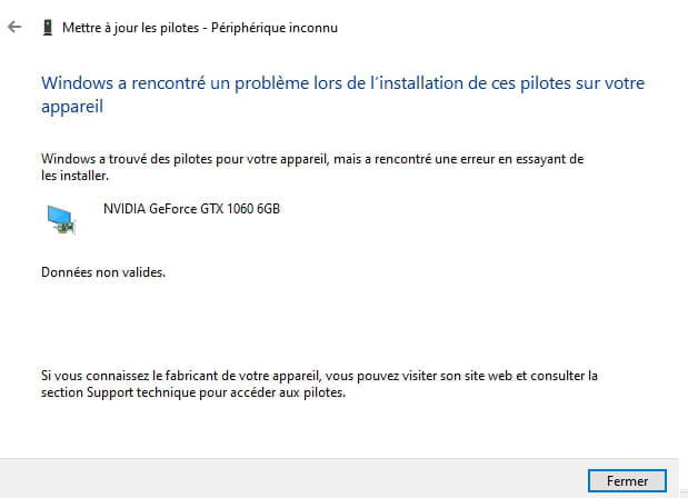

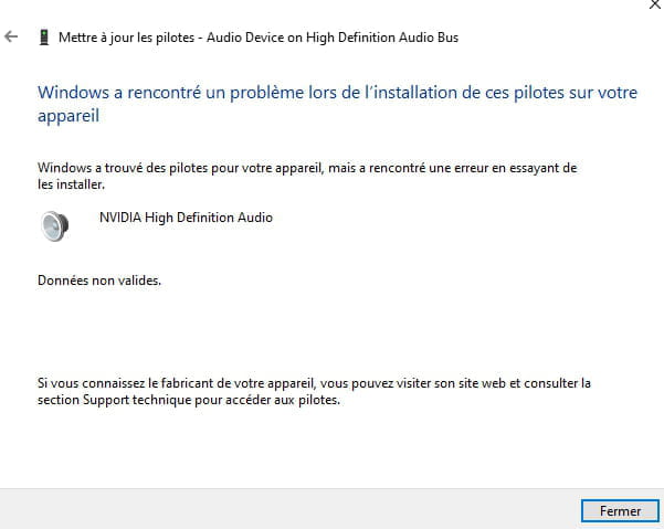

J'ai voulu installé un nouveau pilote pour ma carte graphique pour avoir de meilleur résultat en jeu. J'ai donc regarder un tuto sur YouTube pour pouvoir installer le meilleur pilote possible pour ma carte graphique. Dans le tuto en question, on me demandais d'utilisé le logiciel "DDU" pour désinstallée mon pilote actuelle et installé celui que je souhaitait. J'ai suivi scrupuleusement le tuto mais j'ai maintenant un gros souci avec ma carte graphique. Elle n'est plus détecte dans le gestionnaire de périphériques comme carte graphique mais comme "Périphérique inconnu". Je fais donc clic droit sur ce dernier, je vais dans propriétés et installe le pilote via cela. Mais gros problème encore une fois, le pilote ne s'installe pas et j'ai ce message d'erreur de Windows :
"Windows a rencontré un problème lors de l'installation de ces pilotes sur votre appareil. Windows a trouvé des pilotes pour votre appareil, mais a rencontré une erreur en essayant de les installer".

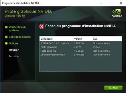

Je ne sais plus quoi faire. J'ai même essayer de les installé en mode sans échec mais rien a faire.. Même via internet sur le site d'Nvidia, ça ne fonctionne pas et ça m'affiche un message d'erreur comme quoi il y a eu une erreur lors de l'installation.

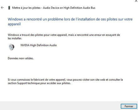

Voici les screens qui peuvent peut-être vous servir :
Dans autres périphériques:
