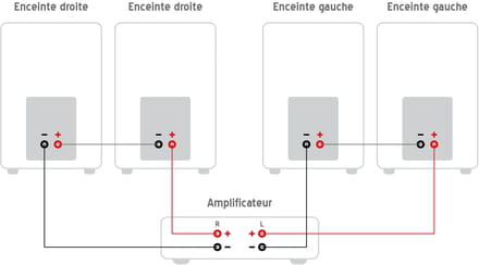

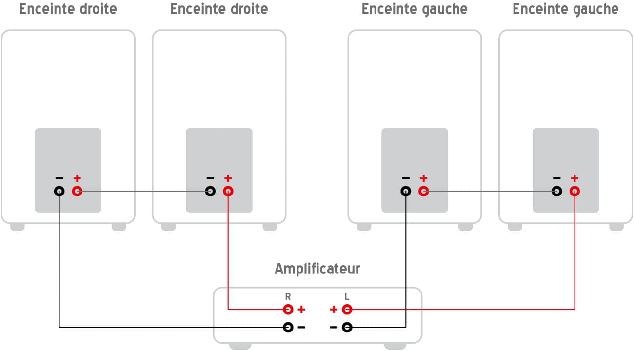

  4. Andy31200 Messages postés 26918 Date d'inscription   Statut Modérateur Dernière intervention   12 205
    Je t'ai déjà répondu,
    Si tu les branche en parallèle ce sera 2 ohms et ça craint
    En série comme sur l'image, ce sera 8 ohms et pas de souci mais baisse de rendement
