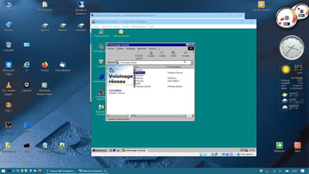

Sur virtualbox les additions invités ne fonctionnent pas pour W95 et W98, ce doit être pareil pour Me
Pour changer la résolution il faut donc installer un driver tiers comme sur ce tuto en III Premiers réglages : http://tutos-ware.com/tutos/tuto-vbox.php

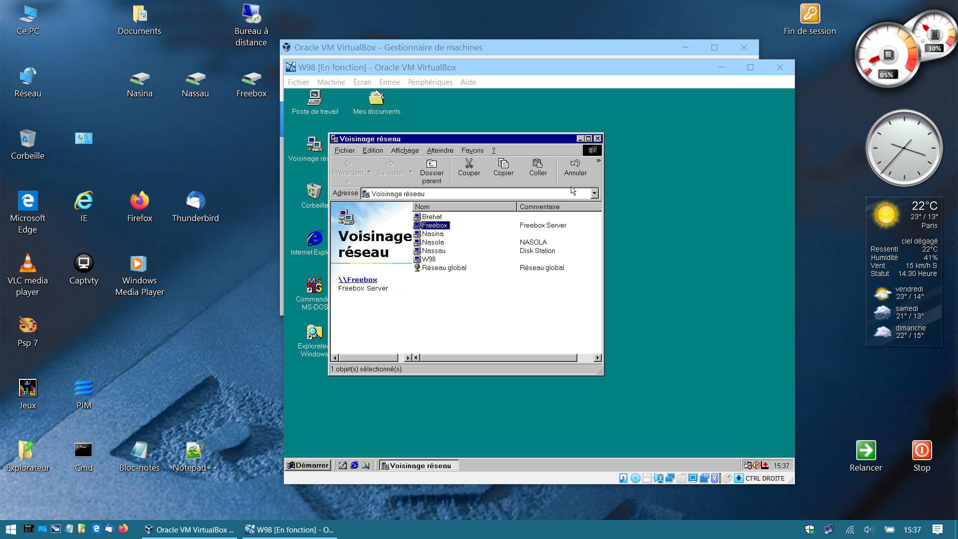

Pour le partage réseau, il faut être sur d'avoir mis le réseau en pont, vérifier que le tcpip est activé sur la carte. Sur W98 j'ai vu l'affichage de mes machines réseau, sur un second essai plus, ??? mais l'adressage avec l'ip fonctionnait, comme une clé USB sur ma freebox en \\192.168.0.254\freebox
Après sur VB il y a une fonctionnalité, que je n'ai pas testé, la VISO (Virtual ISO), un répertoire de la machine passé en ISO donc simulant un CD, à paramétrer dans le stockage CD.

Ce n'est pas compatible, donc il faut faire sans. Cela supprime les dossiers partagés VB, la gestion de la souris, carte graphique, ....
On peut recuperer des données de la machine hébergeant via les VISO sur le stockage CD. Des répertoires qui seront en lecture seule.
Via le réseau local on peut accéder à des ressources partagées, du stockage réseau en lecture/ecriture :
Mais je pense que c'est limité aux périphériques qui gèrent un ancien système, le SMBV1. On avait constaté sous W10 que ces stockages n'apparaissaient plus par défaut, il fallait activer ce protocole. C'est le cas de mon stockage sur la freebox ou un ancien disque réseau. Sur ces 2 périphériques, je peux lire ou écrire. Pas sur les autres, on ne peut s'y connecter même s'ils apparaisse dans la liste.
Comme on dispose du réseau, on peut toujours utiliser un serveur ftp pour échanger des fichiers ;-)
