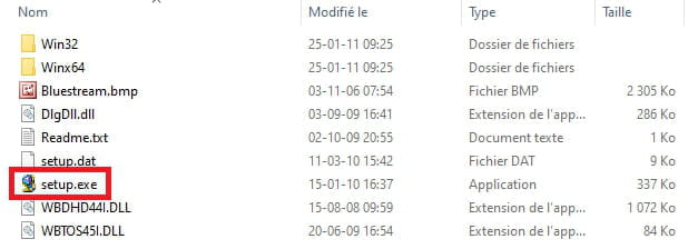

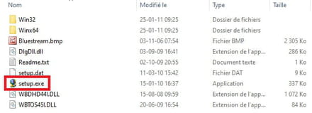

      Pour le Wireless:
      Va dans le dossier du pilote dézippé
      Fias clic droit sur le fichier --> TC00390600B.exe
      Dézippe-le
      Va dans le dossier TC00390600B
      Lance le setup.exe

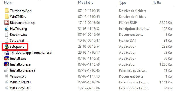

      Pour l'ethernet:
      Va dans le dossier --> TC00298300A
      Lance le setup.exe

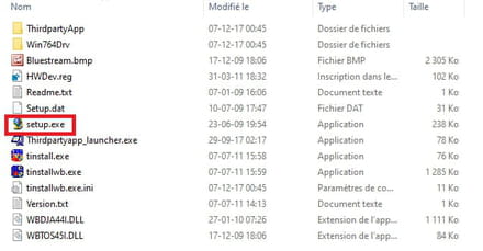

            J'ai installé les 2 répertoires wireless et lan et cliqué à chaque fois sur setup exe.
            tu dois cliquer Droit sur les Setup.Exe et choisir Exécuter en tant qu'administrateur
            dit nous ce que ça donne
              As-tu redémarré depuis ?
              1. je l'ai executé en tant qu' administrateur et j'ai rédémarrer.
                Sans résultat

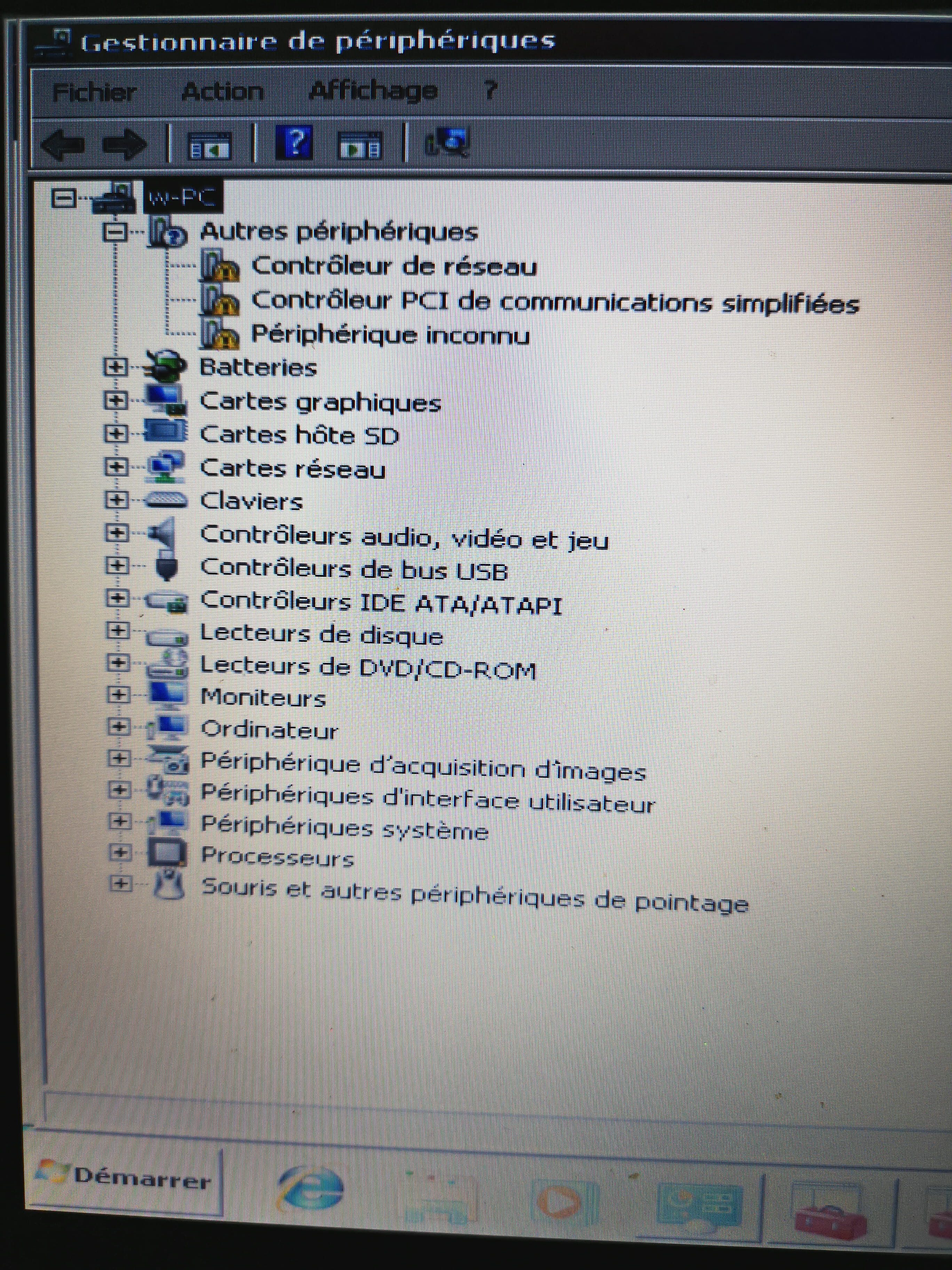

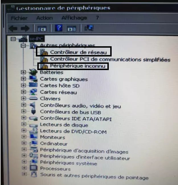

                  poste 1 capture d'écran de ton gestionnaire de périphériques --> clique ici
                  1. Voici mon gestionnaire de périphérique, avec bien sur les défauts carte réseau ....

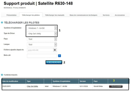

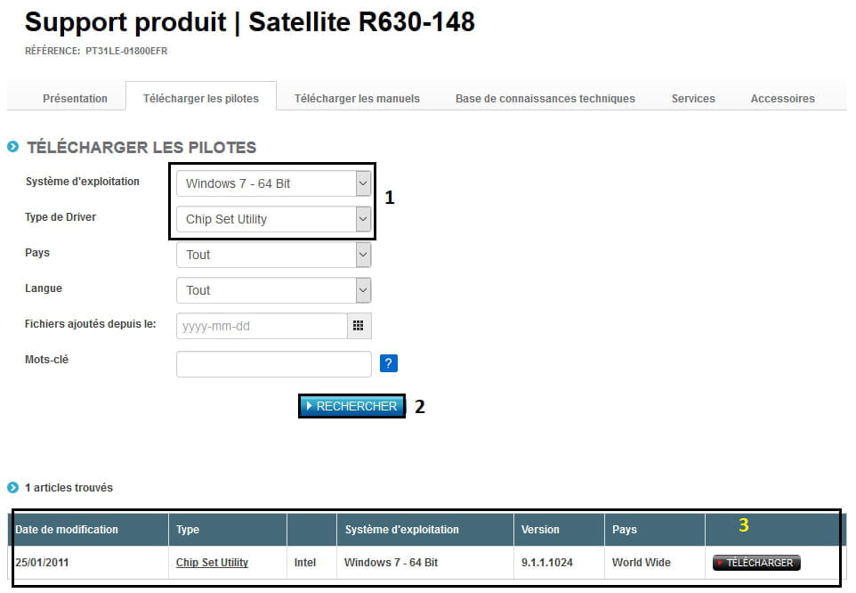

                      dans cette page --> clique ici
                      rempli les cases comme sur l'image, et télécharge le pilote
                      suis la procédure d'installation donnée par Kaneagle
                      Met-le sur une clé usb
                      Transfère-le sur le pc problématique
                      Dézippe-le
                      exécute le TC00281300A.exe en tant qu'administrateur (clic droit)
                      redémarre le pc et regarde dans le gestionnaire de périphériques si tu as toujours l'alerte
                      1. j'ai suivi toute la procédure , sans résultat.

                              C'est bon avec pilote MEI pour le controleur PCI MERCI
                              On avance
                              il me reste 2 défauts
                              -Controleur de réseau et périphérique inconnu

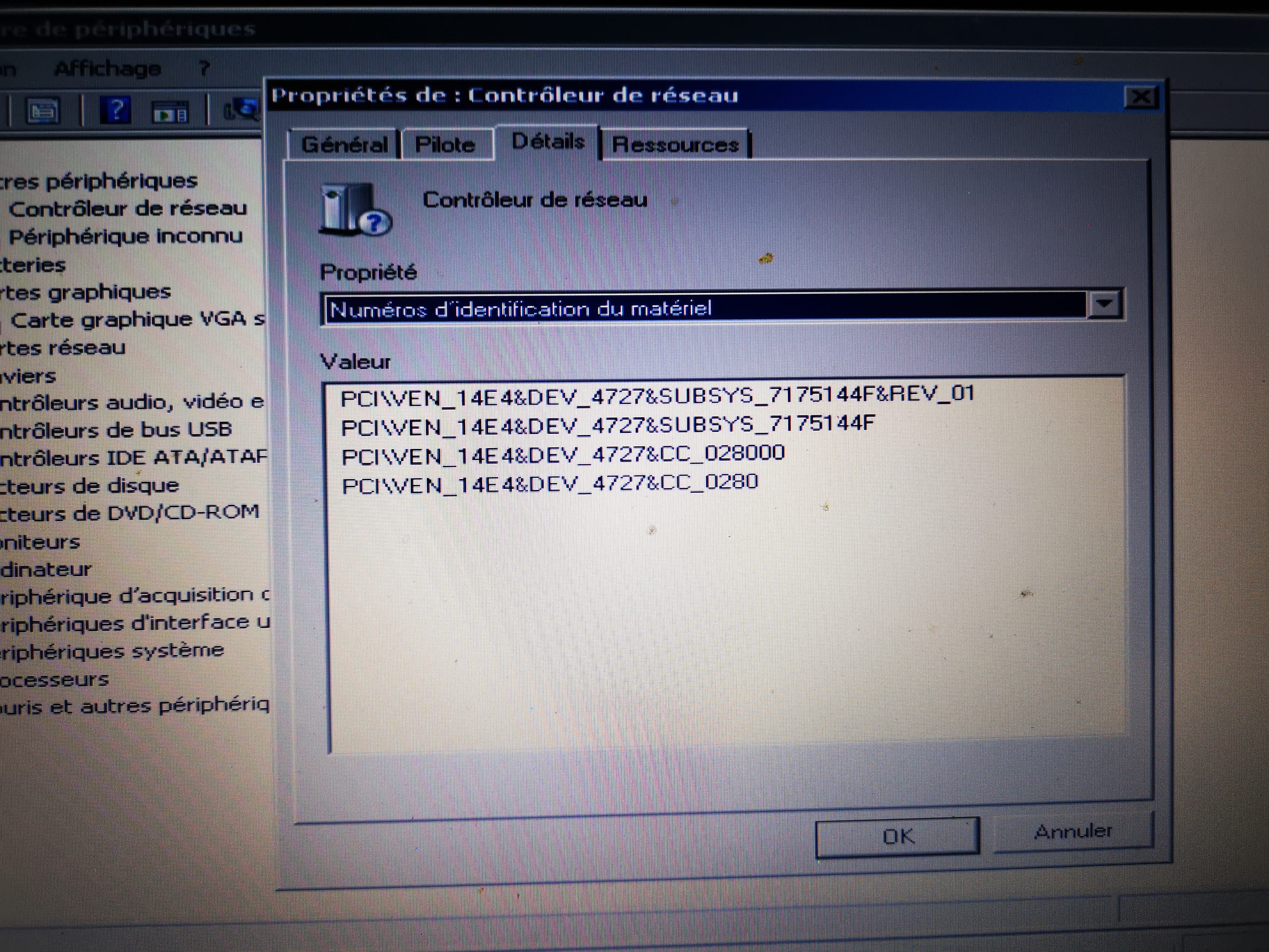

                            ok, donne l'identifiant des 2 autres périphériques que j'ai encadré sur la capture d'écran, comme demandé par Kaneagle --> clique ici
                            PS: la 1ère ligne suffit, poste les via 1 copier/coller dans ta réponse en nommant les périphériques
                            1) contrôleur de réseau
                            2) périphérique inconnu
                              Télécharge et installe --> 7Zip 64 bits
                              Pour le wireless, télécharge ce pilote --> Broadcom
                              Fais clic droit sur le pilote --> Broadcom_BCM43xx_7.12.39.28.zip
                              Sélectionne --> 7Zip
                              Choisis --> extraire vers "Broadcom_BCM43xx_7.12.39.28\"
                              Va dans le gestionnaire de périphériques
                              Fais clic droit sur le contrôleur de réseau
                              Mettre à jour le pilote
                              Rechercher un pilote sur mon ordinateur
                              Disque fourni
                              Parcourir
                              Va dans le dossier du pilote dézippé --> Broadcom_BCM43xx_7.12.39.28
                              Dossier --> Driver
                              Dossier -->Win7
                              Sélectionne le fichier --> bcmwl6.inf et OK.

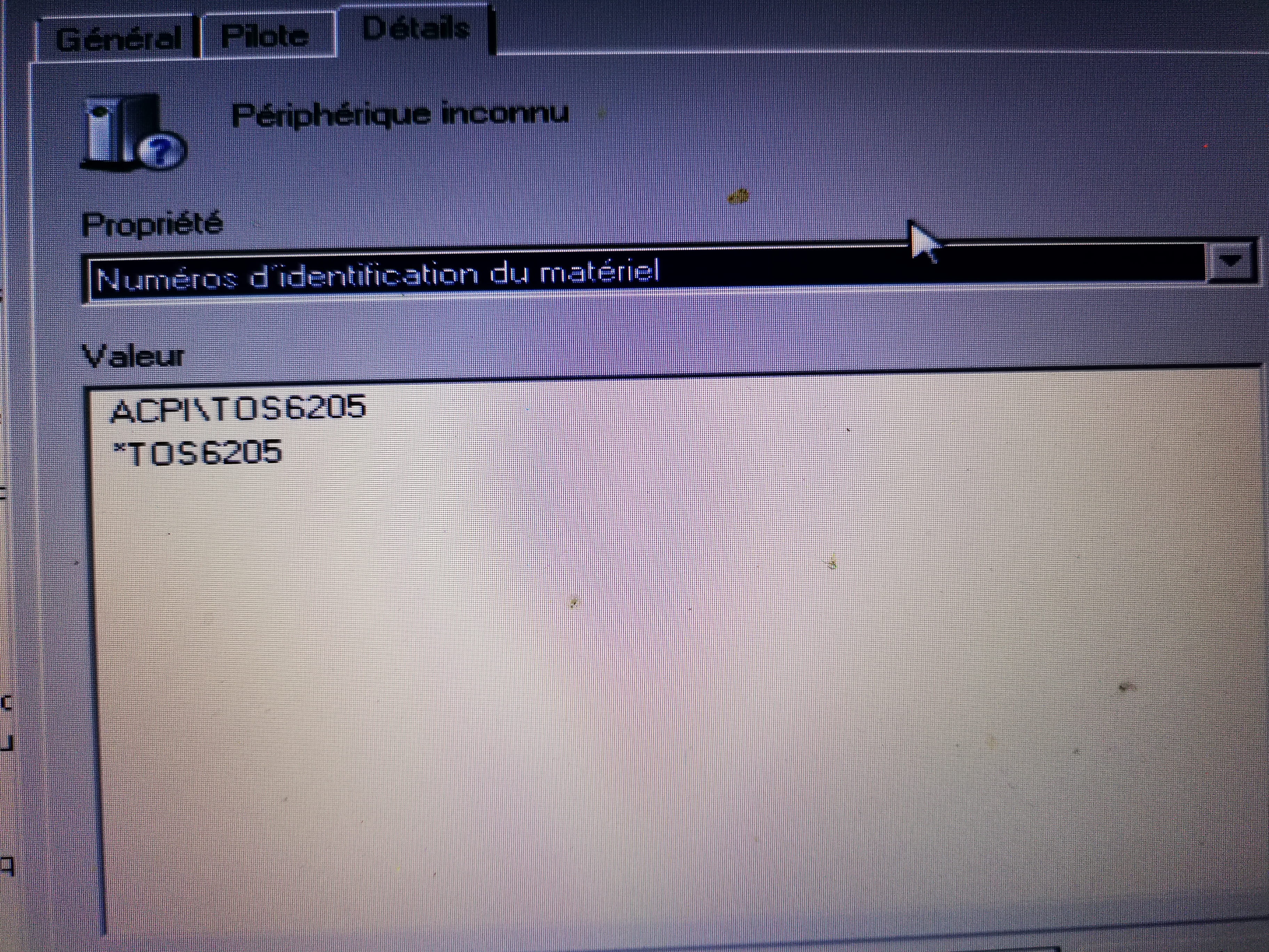

                              Pour l'inconnu, essaie celui-ci --> ACPI
                              1. les défauts sont enlevés, avec le controleur réseau ,j'ai récuperer le wifi
                                et autre périphérique inconnu c 'etait le bluetooth.
