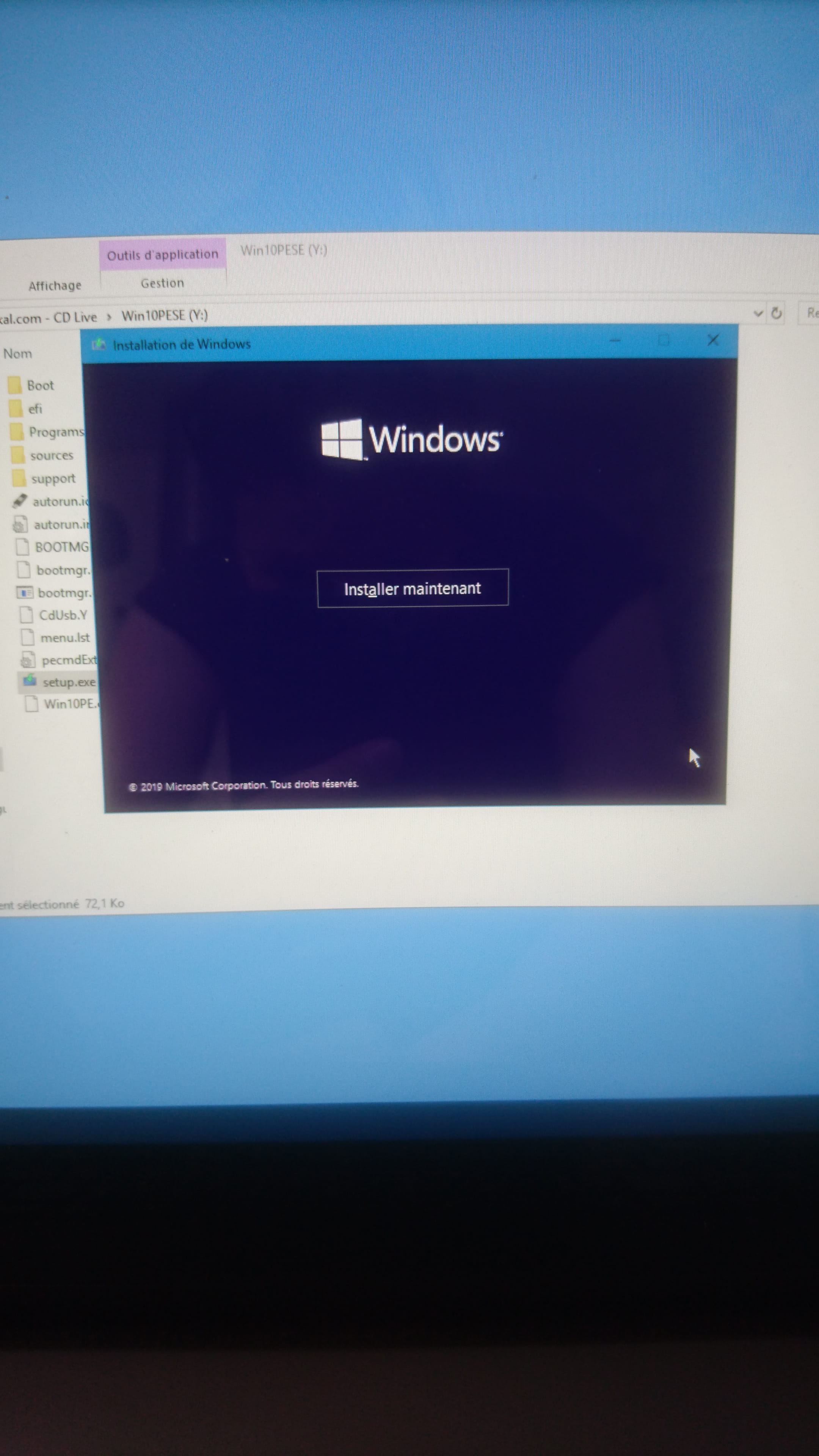

      Merci beaucoup pour la réponse ! J'ai déjà utilisé cette solution, j'ai créé une clé usb à partir de votre site, ce qui m'a permis de pouvoir démarrer mon pc et arriver sur l'interface malekal. jusqu'ici tout avait l'air de fonctionner et puis j'ai voulu lancer l'installation de Windows mais je n'ai pas eu tous les écrans proposés comme sur les tutos...

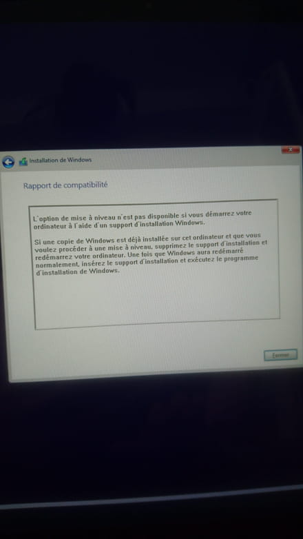

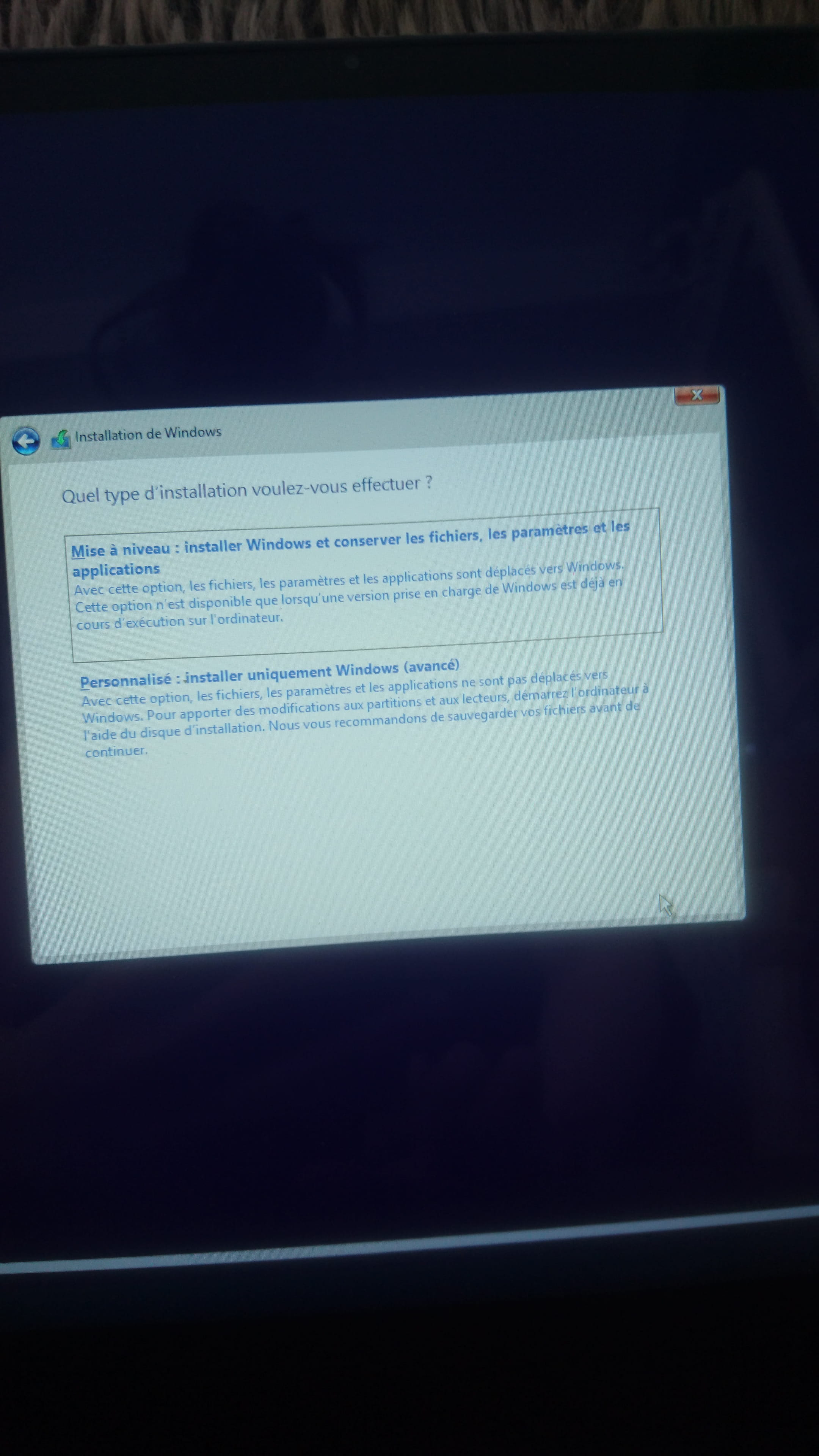

    1. Malekal_morte- Messages postés 178136 Date d'inscription   Statut Modérateur, Contributeur sécurité Dernière intervention   24 711
      Faut pas aller dans mise à niveau.
      Lis les instructions.

        Oui je viens de voir ! Merci ! Par contre, si j'ai bien compris, pouvez vous me confirmer que mes logiciels (type Sketchup par exemple) ne seront pas récupérables à l'aide du tutoriel "Récupérer les applications supprimées lors de la réinitialisation de votre PC en Windows 10" ?
        • Tes données utilisateurs seront copiées dans le dossier Windows.old.
        Tu peux alors récupérer les favoris, mots de passe des navigateurs internet, etc.
        Lire ce tutoriel : Récupérer les applications supprimées lors de la réinitialisation de votre PC en Windows 10
      2. Malekal_morte- Messages postés 178136 Date d'inscription   Statut Modérateur, Contributeur sécurité Dernière intervention   24 711 > Audjon Messages postés 11 Statut Membre
        Ils ne le sont pas, ça les supprime.
        Tu peux récupérer la configuration par contre après l'avoir réinstallé.
