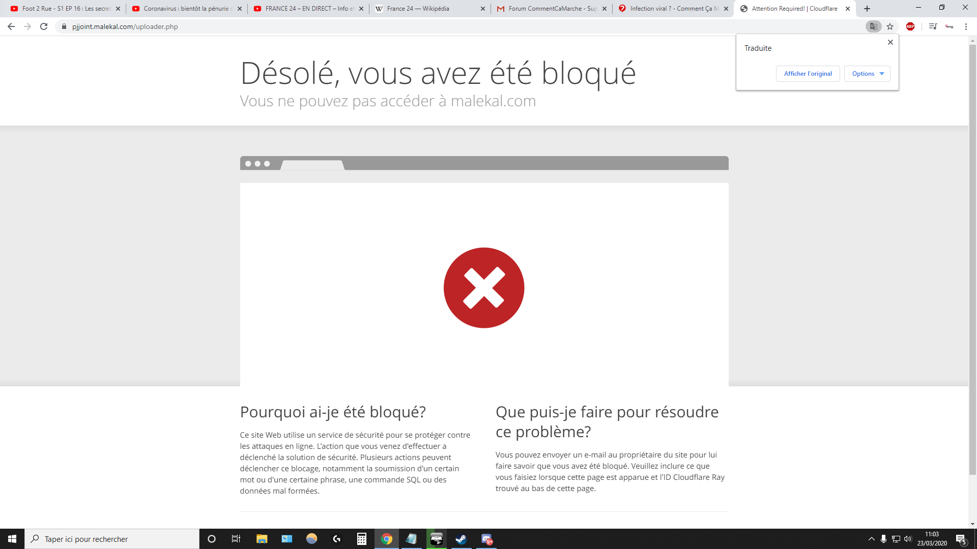

Bonjour Pijoint me bloque quand je cherche à upload les rapport FRST
https://www.zupimages.net/up/20/13/u4y9.png
c'est normal ?-
@Malekal_morte-Le blocage persiste tu aurais un autre site ou je peut uploader les rapports ?
Modérateur@Utilisateur anonymeRetente ou via ce site : https://www.cjjoint.com

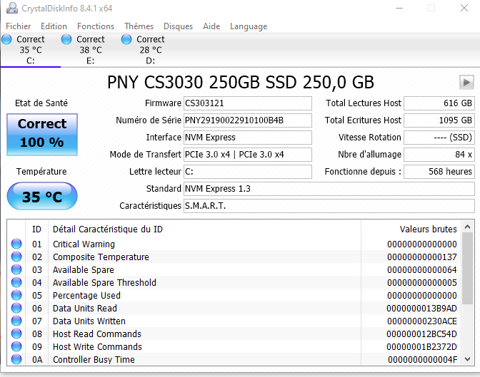

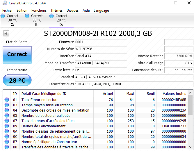

Vérifie déjà le disque dur : Comment vérifier la santé du disque dur
Avec CrystalDiskInfo
- Télécharger CrystalDiskInfo
Il faut que le statut soit en bleu, sinon c'est pas bon signe.
Plus d'explications : CrystalDiskInfo: Vérifier l’état de santé du disque dur.
Voici le détaille des disk
https://www.zupimages.net/up/20/13/eicw.png
https://www.zupimages.net/up/20/13/wv3r.png
https://www.zupimages.net/up/20/13/uegz.png
bonne soiréee

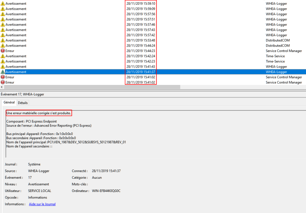

@Malekal_morte-Bonjour j' ai fait d' autre recherche est je vient de voir que c'est le SSD M.2 qui est en cause apaprament il crache des erreur WHEA en regardant le journal d' évenement window c'est quoi ces erreurs ?
en cliquant sur la partie conserné avant chaque crach ya ça
https://www.zupimages.net/up/20/13/0je2.png
Je formate le pc demain je reçois mon disque externe pour la sauvegarde de mes donnée. -
Modérateur@Utilisateur anonymeWHEA = problème matériel.
Pourtant CrystalDiskInfo dit que le disque est correct.
Bizarre.
