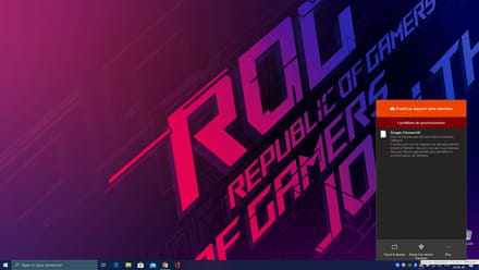

J'aimerai votre aide vu que je rencontre un soucis pour la syncro onedrive ?

    4. @titicrominetChercher dans quel répertoire est ce lien et le supprimer. C'est un raccourci, pas un fichier, donc aucun risque.
  2. Le fichier cité en erreur est un lien (extension lnk). Normal qu'il ne puisse pas être sauvegardé dans Onedrive.
