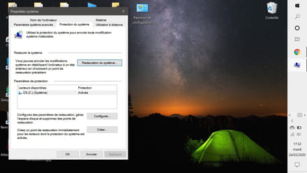

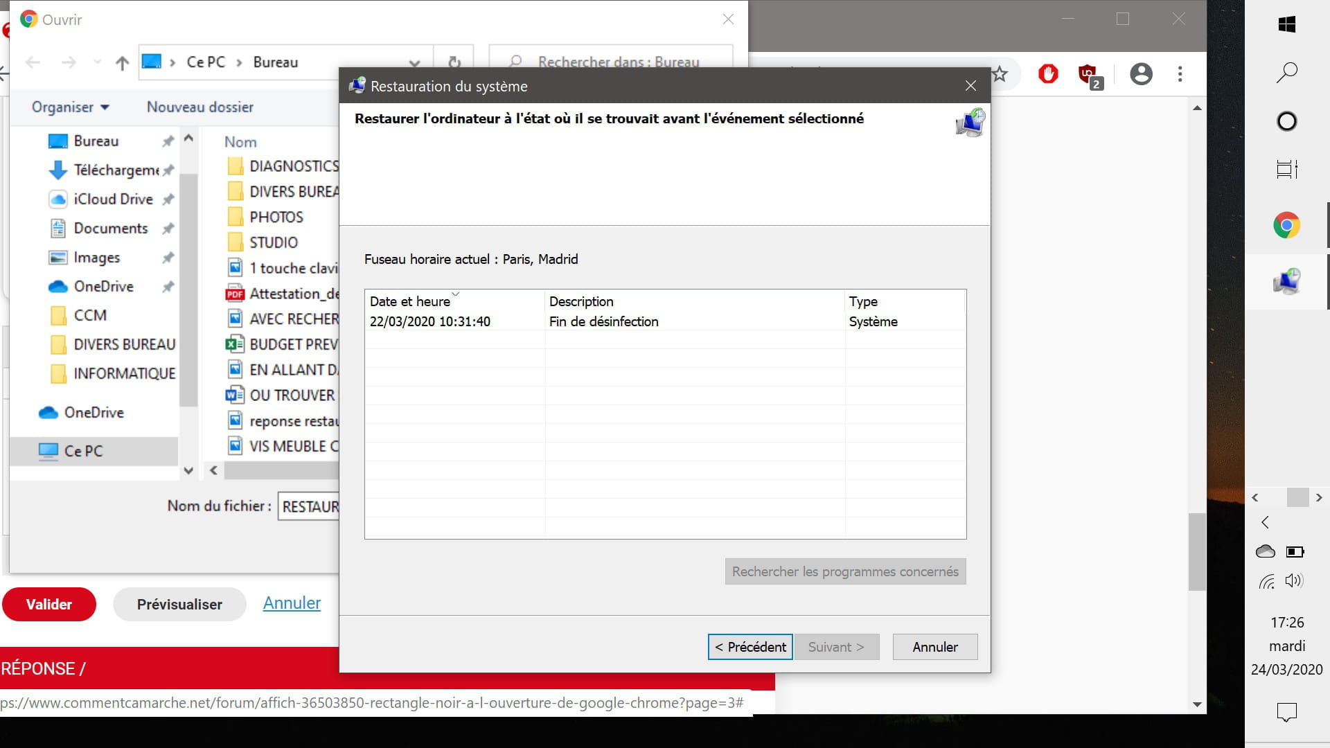

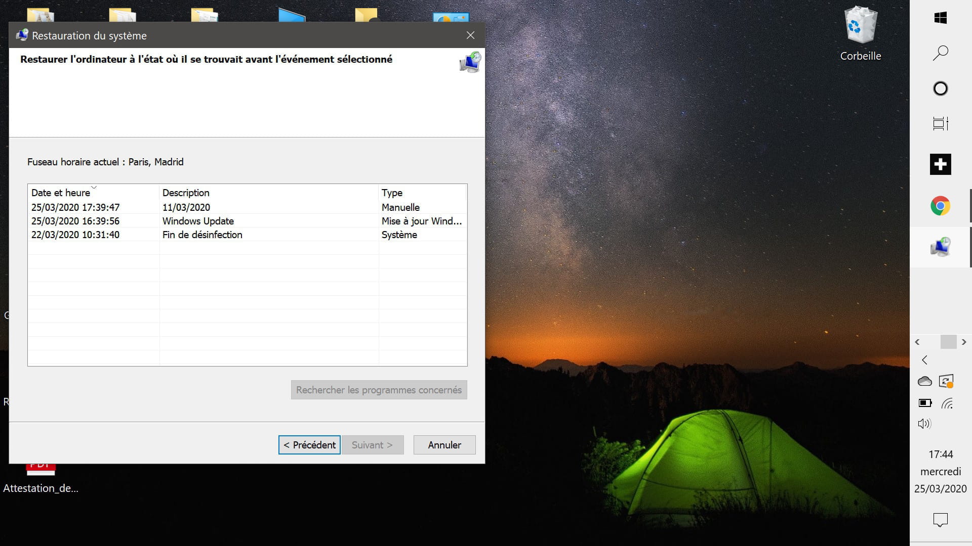

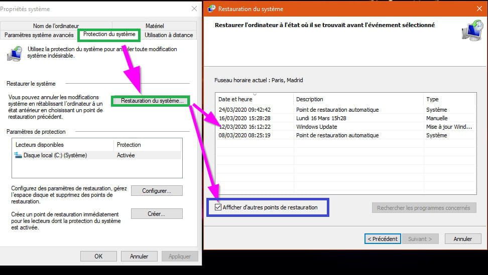

1- Restauration systéme.
Après clique sur Restauration du systéme...
Et regarde si tu as des anciens points de restauration.
Tu as une case en bas de la fenêtre pour afficher plus de points de restauration , coche la.
Puis fais suivant.
Poste une capture d'écran
Ne fais pas encore de restauration systéme.
Voir avec Billmaxime si il faut le faire ou non.

la restauration sytème est activée et active --> voir ce message
tu peux exécuter le point de restauration, mais il faudra que tu désactives le Narrateur de Windows après

pistouri Messages postés 20738 Date d'inscription   Statut Contributeur Dernière intervention   8 536
Billou, le point de restauration sur sa capture est du 22 Mars ?
Crois tu que cela sera suffisant ?
Je ne sais pas la date ou Emillia à eu son problème.
En reprenant les méthodes déjà citées Emillia pourrais regarder si il y à des points de resto plus anciens.
En attente d'une capture
Sur la capture d'Emillia il n'y à qu'un seul point de restauration disponible donc cela m'étonnerais que en cochant la case ''Afficher d'autres points de restauration'' il y en ait, mais je peux me tromper.
Utilisateur anonyme > pistouri Messages postés 20738 Date d'inscription   Statut Contributeur Dernière intervention
Bonsoir Pistouri et billmaxime,
Effectivement il me semble qu'il y a un seul point de restauration c'est le moment où j'ai fait ma désinfection.
Il ne m'est pas proposé d'autres points de restauration.
Dans Protection du système il m'est proposé de restaurer à un état antérieur... mais quand ?

billmaxime Messages postés 51981 Date d'inscription   Statut Contributeur Dernière intervention   6 062
re
c'est normal car avec l'exécution de Delfix, tous les anciens point de restauration ont été supprimés (c'était le but de la manipulation)
car si tu avais conservé les anciens points de restauration, et que tu te serais servie d'1 de ces points de restauration, ton pc serait revenu dans l'état initial d'avant tes problèmes (infection etc...)

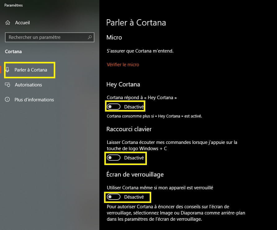

CORTANA
Cortana me sussure : "désolée je n'ai rien entendu".
Accueil : des conseils
Carnet de notes : il faudrait que je me connecte or je ne le suis plus.
Se connecter : sans objet
Paramètres : Cortana entendait mais j'ai tout désactivé sauf la langue française.
Pour la confidentialité on ne peut rien changer.
Informations auxquelles Cortana peut accéder à partir de cet appareil : j'ai tout désactivé.
J’ai désactivé à nouveau le narrateur mais il revient imperturbablement.
Conclusion je supprimerai cortana plus tard .

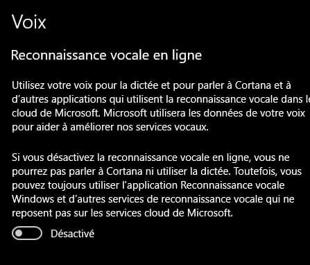

Cortana:
Tu as bien désactivée toutes les rubriques avant de ta déconnecter ?

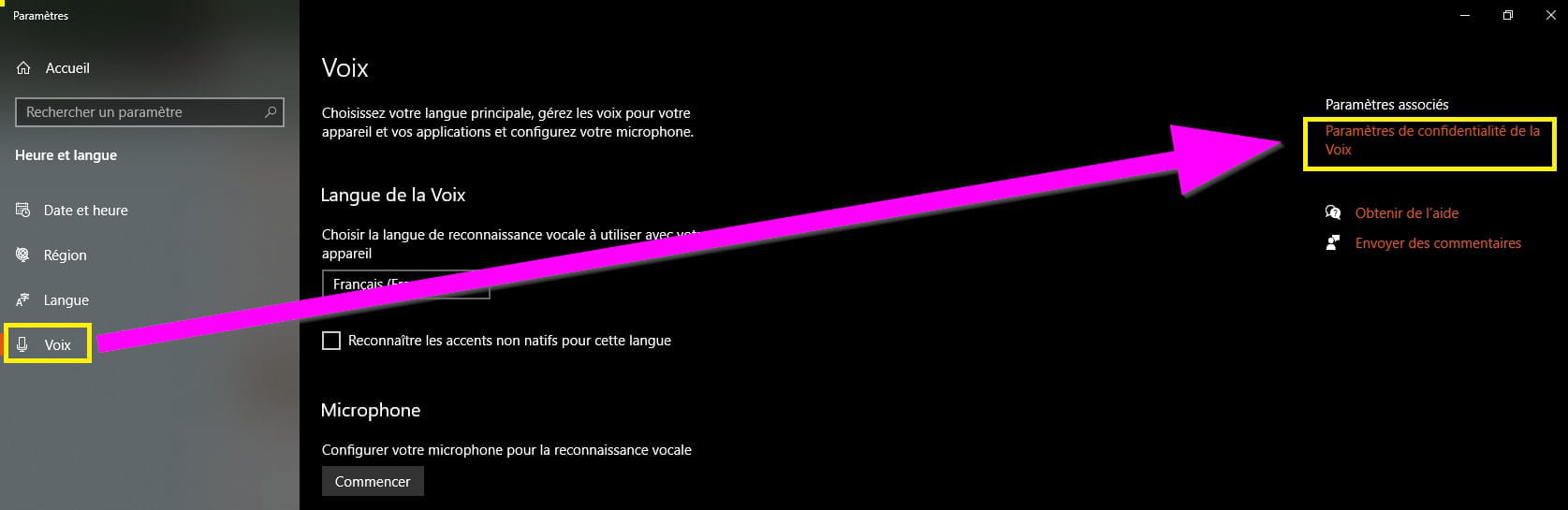

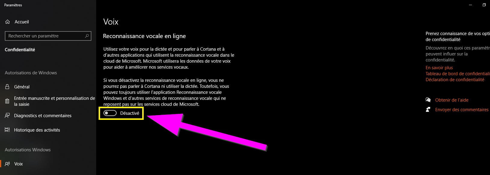

Essaies ça:
Dans le champs de recherche sur la barre des tâches tape → voix
En haut et à droite clique sur → Paramètres de confidentialité de la Voix
Désactive la Voix
A+

pistouri Messages postés 20738 Date d'inscription   Statut Contributeur Dernière intervention   Ambassadeur 8 536
Essaye le seul point de restauration qu'il te reste.
Pense au chargeur si c'est un portable.
Rappel durée = 30 minutes à 1h00.
Sauvegarde tes documents importants de ces 2 derniers jours si besoin.
On pourrait envisager de réinitialiser W10 comme l'as évoqué Billmaxime si ton problème persiste.

pistouri Messages postés 20738 Date d'inscription   Statut Contributeur Dernière intervention   8 536 > billmaxime Messages postés 51981 Date d'inscription   Statut Contributeur Dernière intervention
Cortana ne se supprime pas il se désactive.
Le reg du registre que j'ai proposé facilite les choses pour ne pas mettre les mains dans le cambouis.
Désactiver et supprimer Cortana à la main → tuto Malekal
Ne le refais pas Emilia tu as déjà exécuter le fichier reg
Le problème doit se situé ailleurs.
Emilia refait un tour dans le narrateur je te le répète comme Billmaxime.
Tu as peut peut-être loupé/oublié une étape.
Touches clavier Ctrl + Touche Logo Windows + N
Et Voix
Appuie sur les touches clavier Windows + H
Cela va ouvrir une petite boite de dialogue en haut de l'écran
Clique sur la ligne et désactive la voix

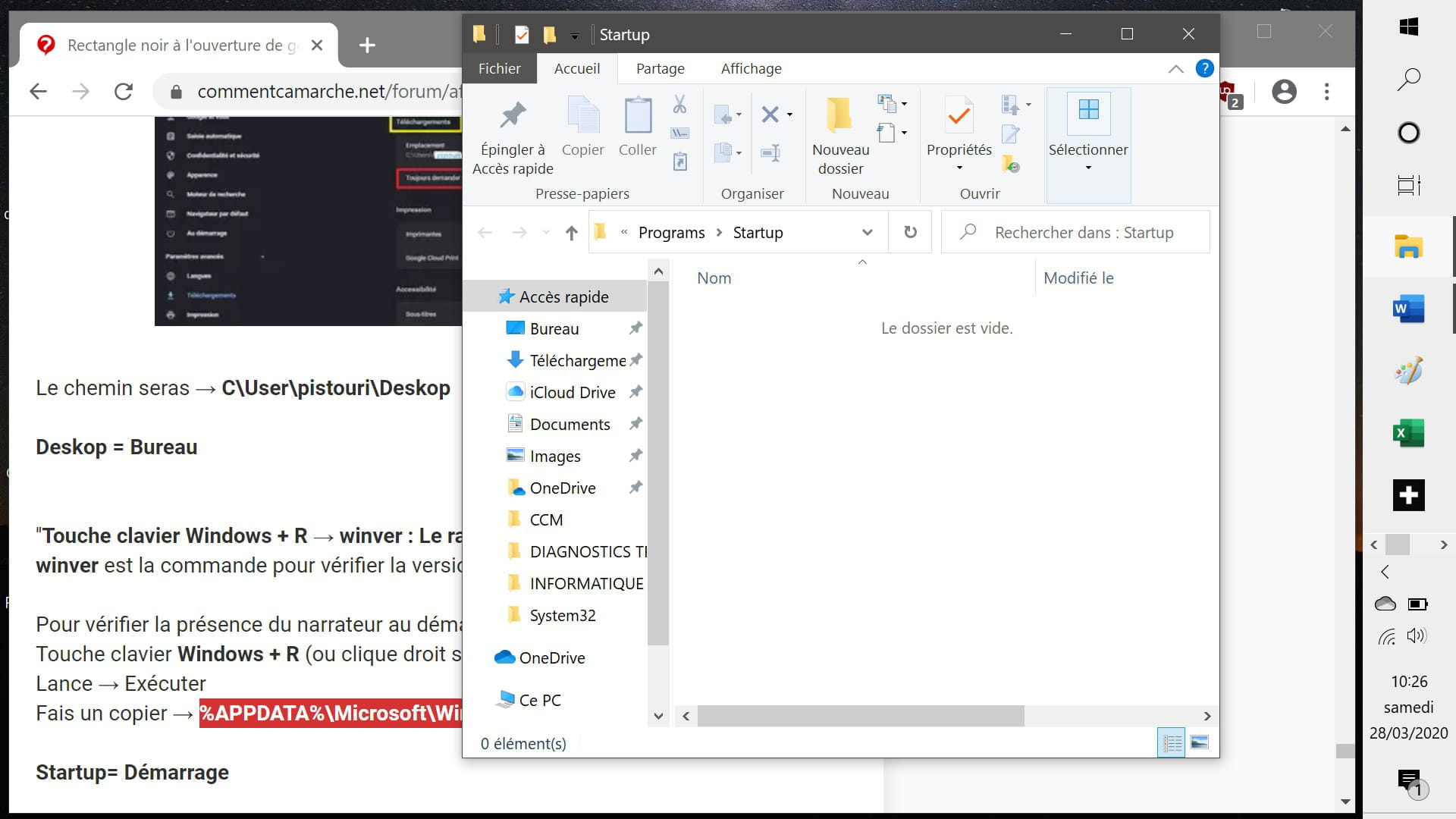

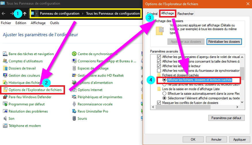

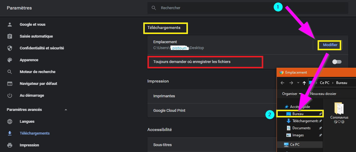

→ 3 Tu m’as fait mettre Panneau de configuration, ce PC et Accès rapide sur le bureau je m’y habituerai.
C'est pistouri qui te l'as demandé, c'est quand même plus facile d'aller dans ton dossier utilisateur et si besoin utiliser le panneau de configuration.

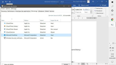

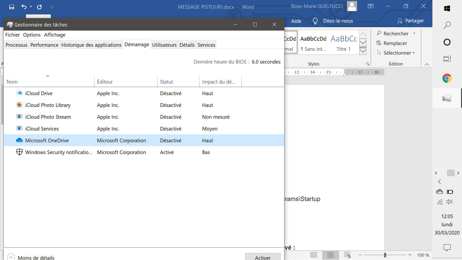

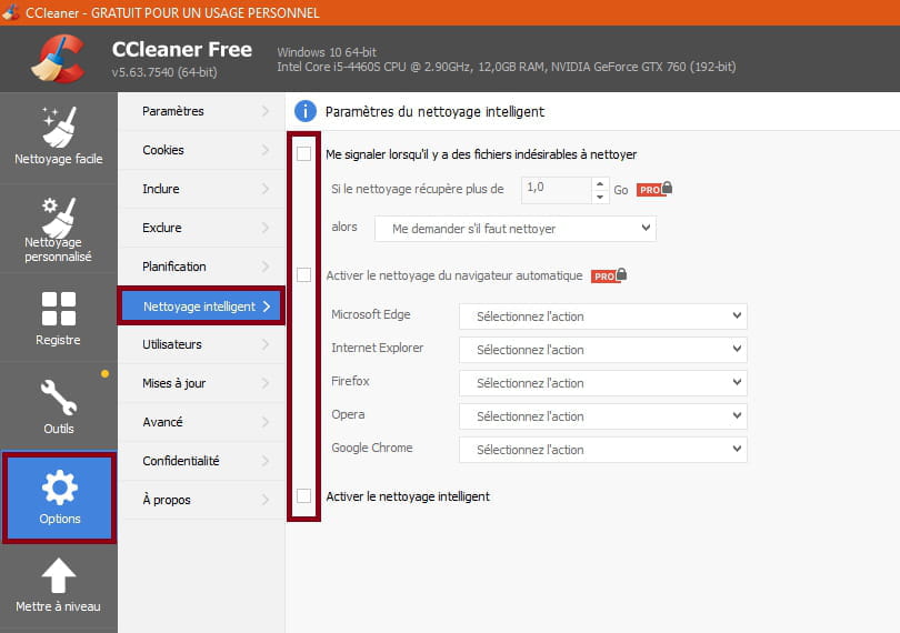

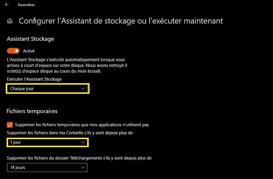

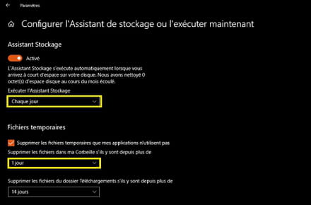

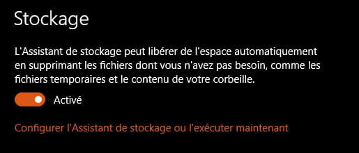

Vu dans les rapports:

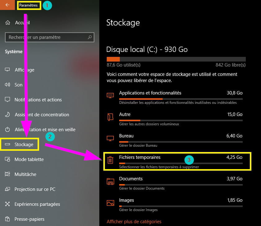

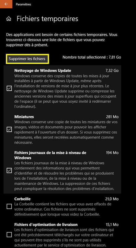

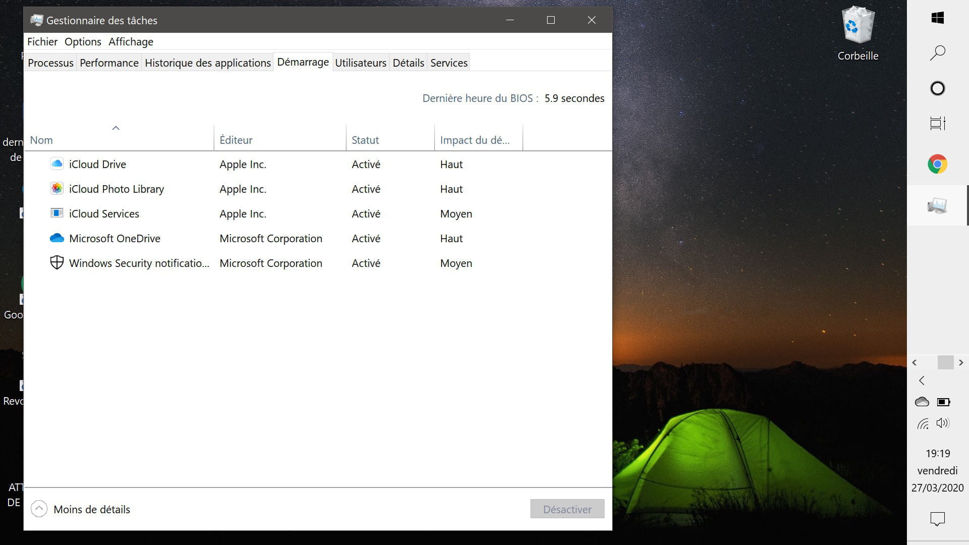

-CCleaner 'sers à rien W10 à stockage pour supprimer les fichiers temporaires, c'est suffisant
Tu peux le désactiver du démarrage
Va dans le gestionnaire des tâches , onglet Démarrage et désactive le.
Puis ouvre CCleaner→ Options → Nettoyage intelligent
Désactive toutes les cases.
Stockage W10
Paramètres → Système → Stockage
Clique sur →Fichier temporaires
Clique sur → Supprimer les fichiers
Tu peux configurer le nettoyage Automatique
Clique sur la ligne→ Configurer l'assistant de stockage ou l'exécuter maintenant

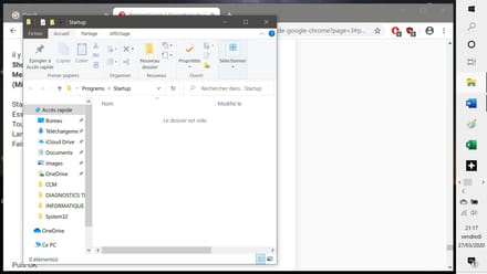

il y a ce raccourci du narrateur:
Shortcut: C:\Users\Default User\AppData\Roaming\Microsoft\Windows\Start Menu\Programs\Accessibility\Narrator.lnk -> C:\Windows\System32\Narrator.exe (Microsoft Corporation)
Start Menu → cela voudrait dire qu'il se lance au démarrage
Essai de voir si tu le vois (le raccourci).
Touche clavier Windows + R (ou clique droit sur le bouton Démarrer)
Lance → Exécuter
Fais un copier → %APPDATA%\Microsoft\Windows\Start Menu\Programs\Startup
Puis OK
Supprime le raccourci du narrateur si présent.

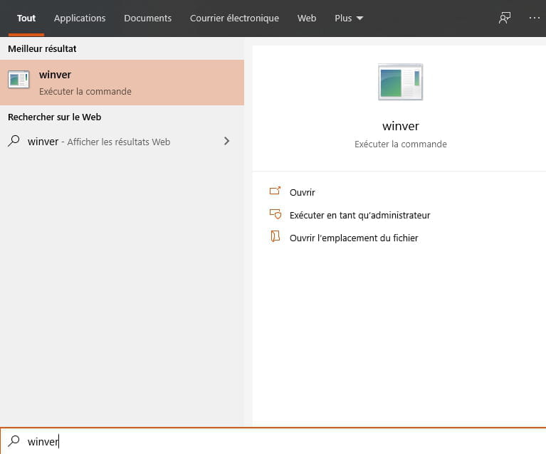

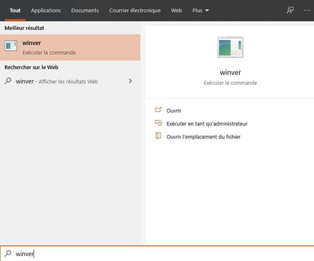

Pour terminer donne nous la version de Windows, vu que tu as fais des MAJ.
Touche clavier Windows + R ou dans le champs de recherche sur la barre des tâches.
Tape → winver
Note ta version dans ton prochain message.
Exemple → 1909 ou 1903

CCleaner n’apparaissait pas dans l’onglet démarrage du gestionnaire des tâches. Je n’ai donc pu le désactiver
Je l’ai désinstallé dans les Applications
Paramètres – Système – Stockage
L’assistant de stockage était déjà configuré.

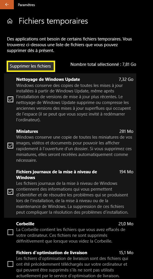

En plus des 3 fichiers temporaires que tu m’as indiqué de supprimer il m’était proposé de cocher :
- Les fichiers non critiques utilisés par l’antivirus Windows Defender
- Les fichiers internet temporaires
- « Les applications peuvent stocker temporairement des informations dans des fichiers spécifiques qui peuvent être nettoyées manuellement si l’application ne le fait pas automatiquement »
- Le cache de nuanceur DirectX
Je les ai supprimés également.

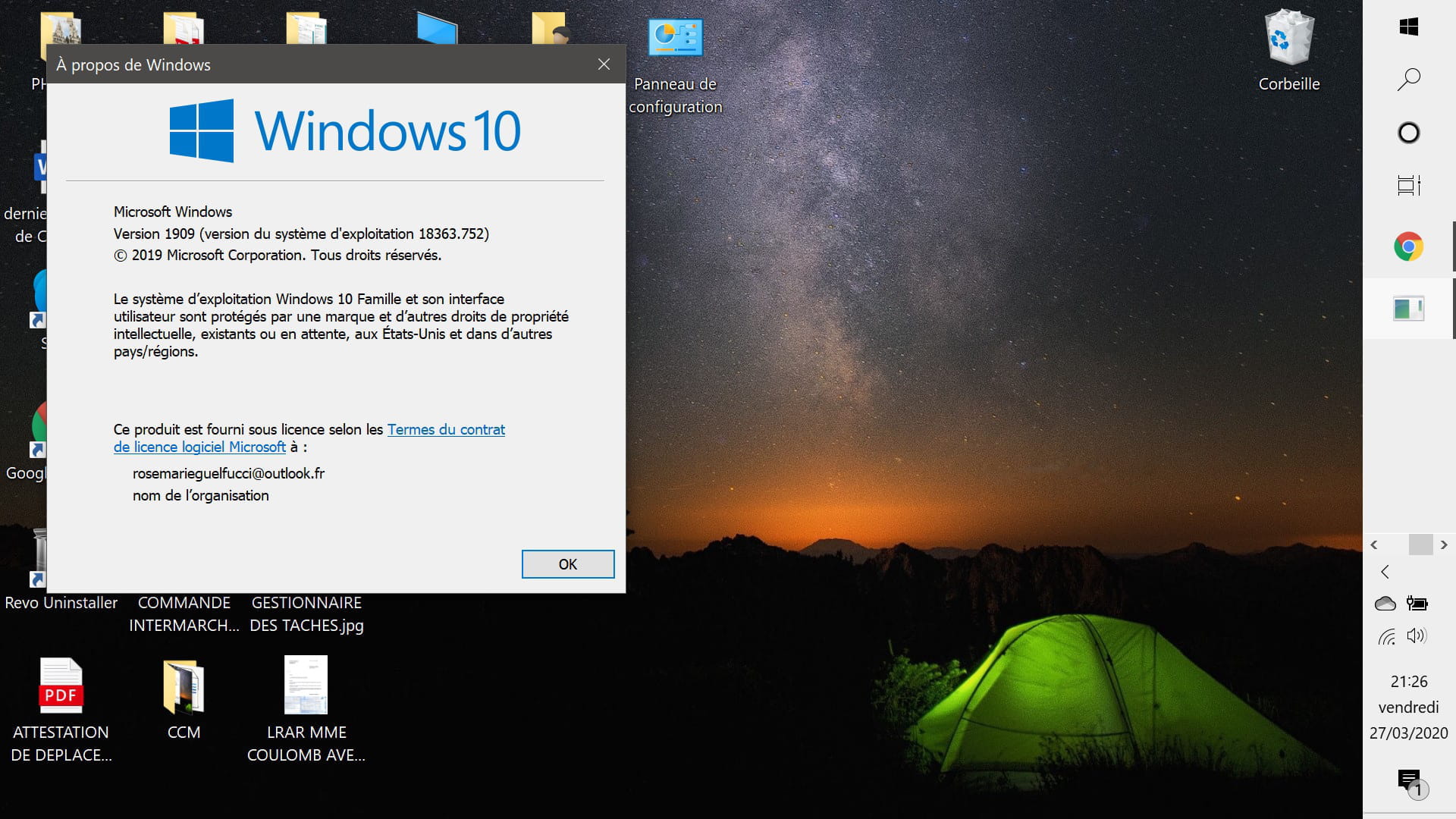

Touche clavier Windows + R → winver : Le raccourci du narrateur n'est pas présent
- J'ai la version 1909 de Windows 10
''CCleaner n’apparaissait pas dans l’onglet démarrage du gestionnaire des tâches. Je n’ai donc pu le désactiver''
Tu peux désactiver dans le gestionnaire des tâches onglet Démarrage:
- icloud Drive
- icloudPhotos
- Libary,icloudService
Et → Microsoft OneDrive
Redémarre le PC

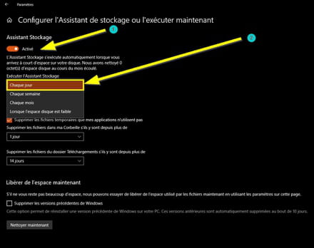

''L’assistant de stockage était déjà configuré. ''
C'est le délais à vérifier.(Chaque jour est l'idéal).
Puis tu oublie, Windows 10 se chargera de nettoyer le PC automatiquement chaque jour par exemple si t'as sélectionnée cette option.

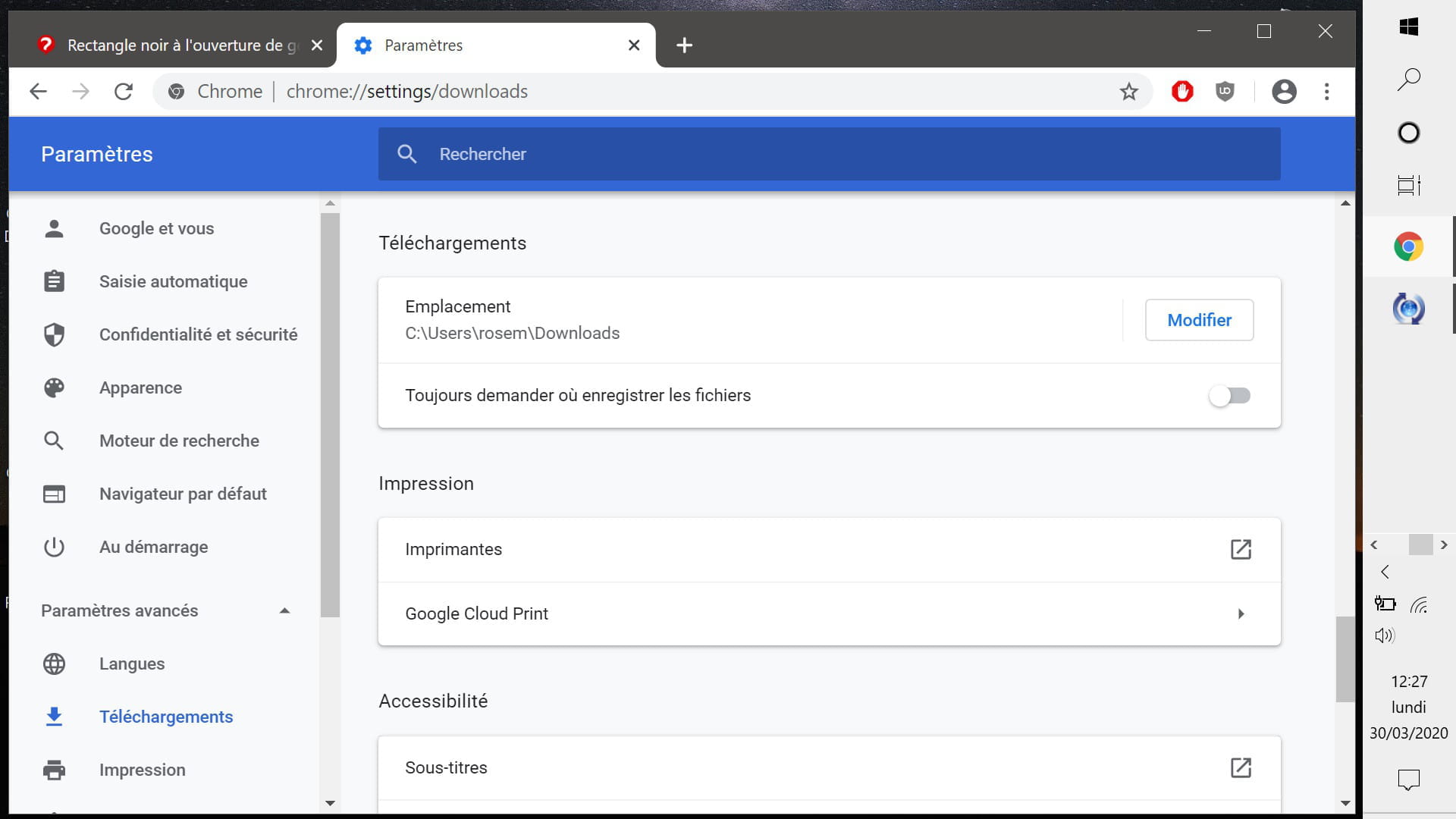

Pour les téléchargements c'est toi qui vois.
Je programme tous les téléchargements sur le Bureau avec mes navigateurs puis direction la corbeille pour ne pas à avoir naviguer dans l'explorateur, c'est mon choix, libre à toi de choisir un autre emplacement ou laisser celui par défaut (dossier Téléchargement).

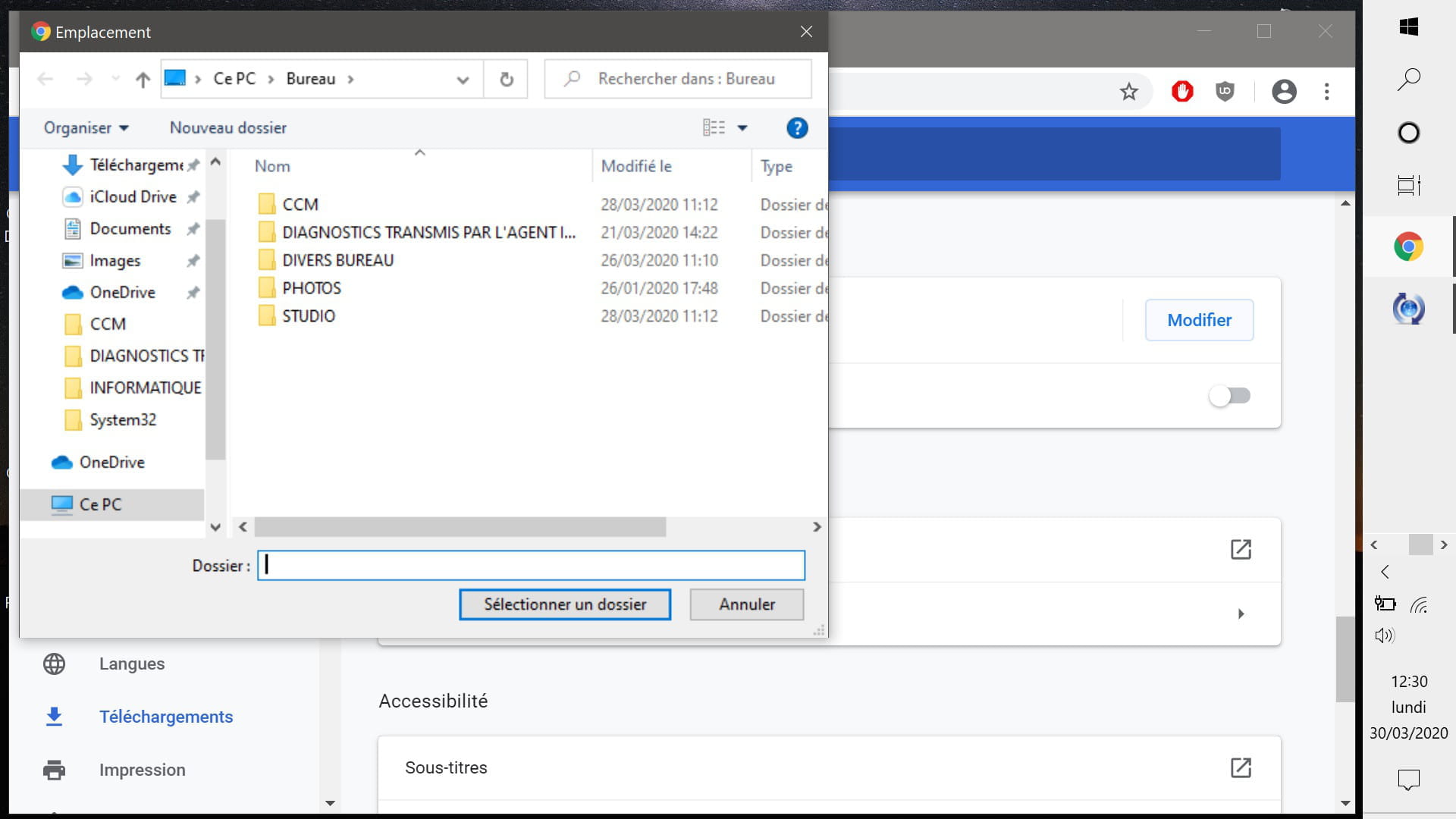

Exemple avec Google Chrome:
Efface tout dans la barre d'adresse et fais un copier/coller → chrome://settings/downloads
Puis Entrée touche du clavier
Rubrique Téléchargements
Va sur → Modifier
Sélectionne → Bureau
Et décoche la case en surbrillance → Toujours demander ou enregistrer les fichiers
Le chemin seras → C\User\pistouri\Deskop
Deskop = Bureau
''Touche clavier Windows + R → winver : Le raccourci du narrateur n'est pas présent ''

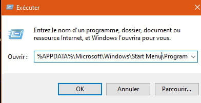

winver est la commande pour vérifier la version de W10, mais pas le narrateur

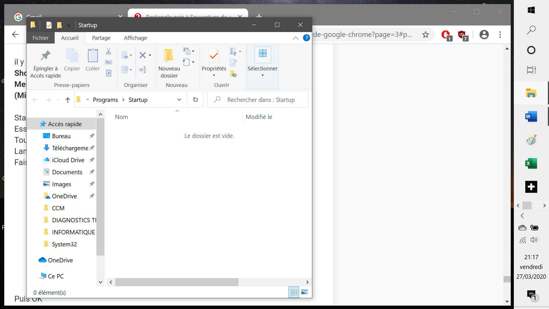

Pour vérifier la présence du narrateur au démarrage de Windows:
Lance → Exécuter
Startup= Démarrage

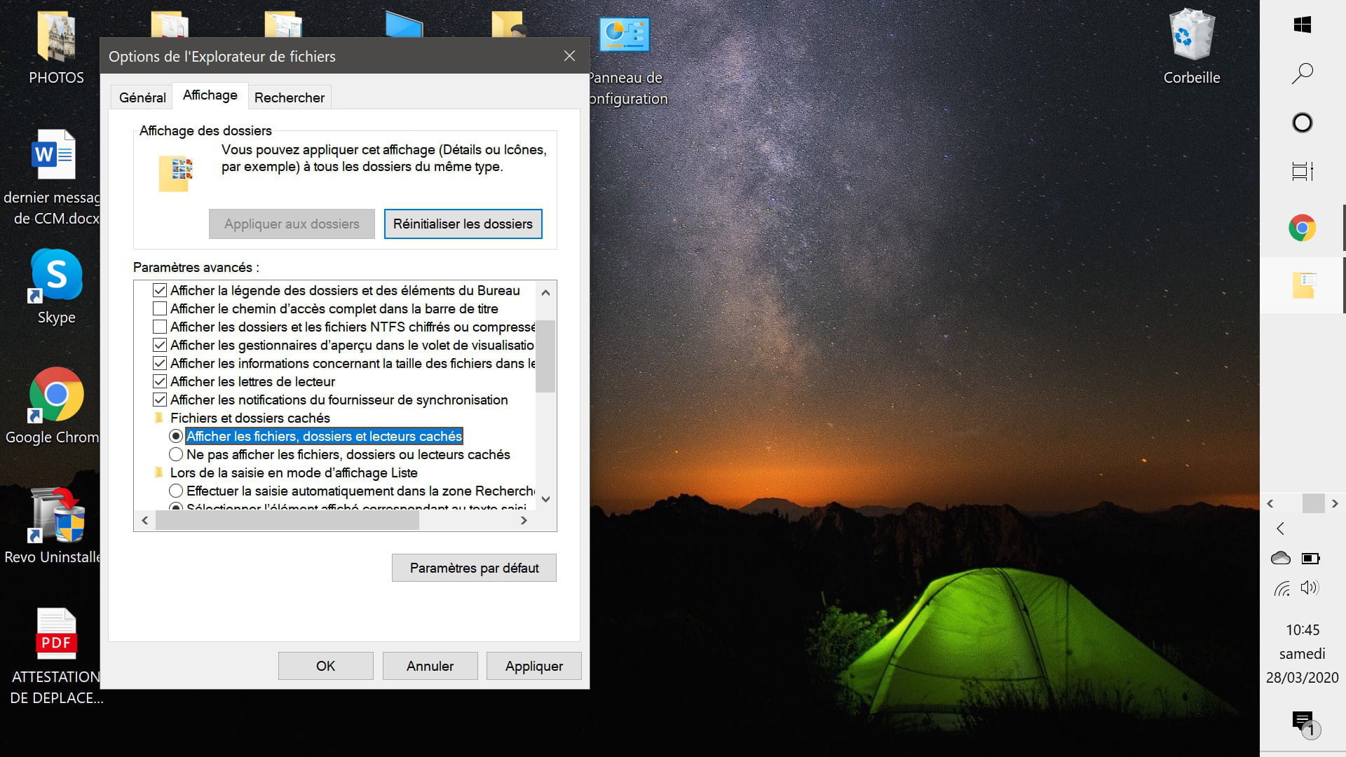

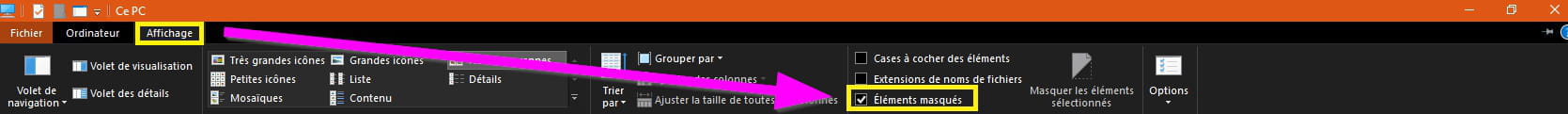

C'est dans les fichiers et dossiers cachés,la commande '' %APPDATA%\Microsoft\Windows\Start Menu\Programs\Startup'' ouvre directement le dossier Démarrage sans avoir besoin manuellement d'afficher les les fichiers et dossiers cachés.
Afficher les fichiers et dossiers cachés.

Utilisateur anonyme
Gestionnaire des tâches onglet Démarrage :
J’ai désactivé ce que tu m’as demandé.
Je n’avais pas i cloud Photos tout seul
J’ai également désactivé i Cloud photo stream mais ensuite je n'ai pu mettre à jour i Cloud photo stream et l'antivirus l'a bloqué. Je ne sais si cela a un rapport.
Configuration assistant de stockage :
J’ai choisi comme délai tous les jours.
Téléchargements :
Je peux décocher la case toujours demander où enregistrer les fichiers.
Après avoir cliqué sur modifier et choisi bureau il m’est demandé de choisir un dossier sur le bureau. Suffit-il que je crée sur le bureau un dossier téléchargements ?
Narrateur :
Je me suis trompée en recopiant mais oui j’avais bien fait Windows + R
Exécuter
puis un copier de→ %APPDATA%\Microsoft\Windows\Start Menu\Programs\Startup
et obtenu ceci :
par contre dans → rechercher → options de l’explorateur de fichiers j’ai trouvé :
J’ai cliqué OK Je fais quoi ensuite ?
