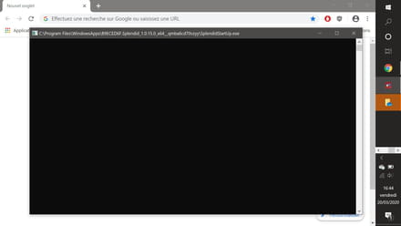

Rectangle noir à l'ouverture de google chrome
A l'ouverture de Google Chrome, un rectangle noir s'ouvre et se referme rapidement.

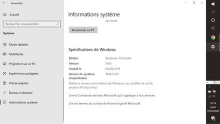

                P¨S : ci-joint les informations du système de mon portable si cela est de quelque utilité
                  salut
                  tu as la version 1903, et il existe la 1909 (mais on verra après la lecture des rapports pour mettre le pc à jour)

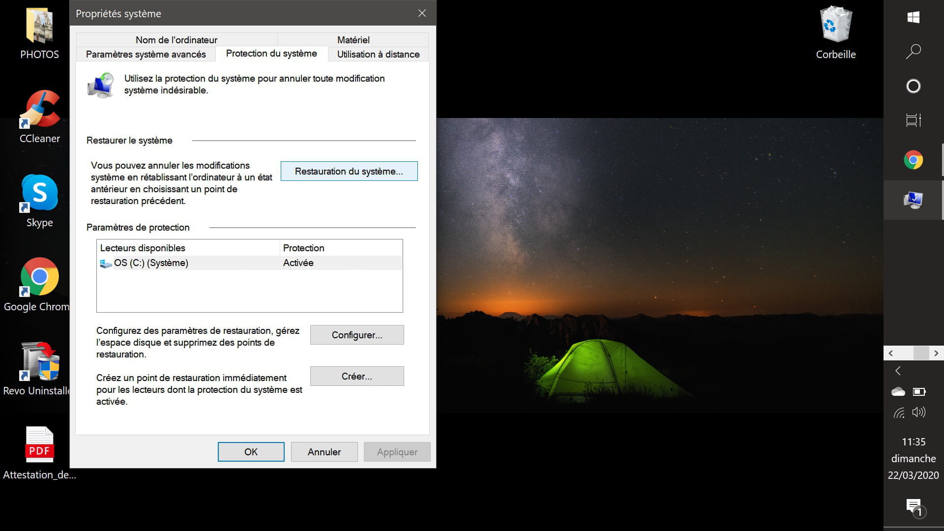

                              regarde si le nouveau point de restauration à été créé
                              1. Re,
                                Non le rectangle s'ouvre en même temps que Windows.
                                D’autre part lorsque je cherche le point de restauration il m'est uniquement proposé de le créer et s'affichent les informations système.

                                  Salut ,
                                  Pour ton rectangle noir , essaie ceci :
                                  --> Bouton démarrer
                                  --> Dans la liste des programmes , recherche Splendid
                                  --> Si tu le trouves , clic droit --> Désinstaller
                                  --> Redémarre le PC et vois s'il est toujours là
                                2. @MisteryBeanBonsoir,
                                  J'ai désinstallé Spendid.
                                  Le rectangle noir n'apparaît ni à l'ouverture de Windows ni à l'ouverture de Google.
