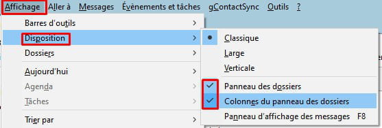

  1. Bonjour Ricardodo,
    Vas à Affichage / Disposition et coche les cases comme ceci :
    La case "Colonnes du panneau des dossiers" te donne le nombre de messages contenus dans chaque dossier.

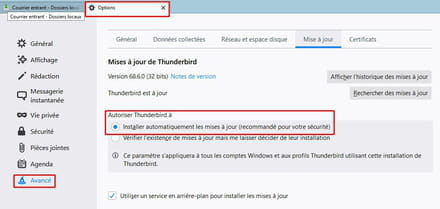

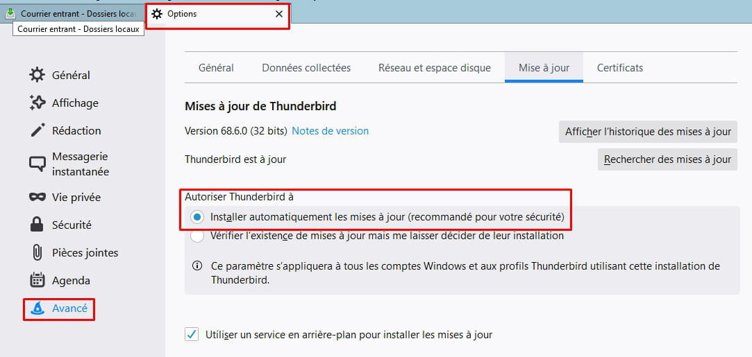

                1. Ricardodo,
                  Il peut se mettre à jour automatiquement selon que l'option suivante est cochée ou non :
                  Sinon, pour forcer la mise à jour, point d'interrogation "?" / à propos de Thunderbird
