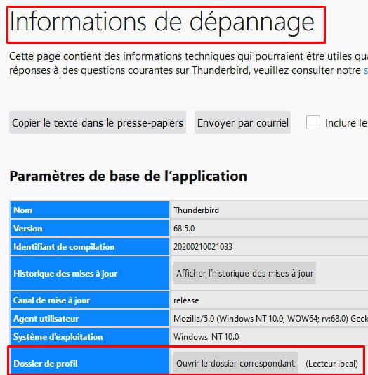

                  Non, le fichier de profil de ton Thunderbird existant ne s'appelle sans doute pas "1234" !
                  Tu en trouves le nom si tu vas à "? / Informations de dépannage / dossier de profil / Ouvrir le dossier correspondant".
                  Le dossier qui est alors sélectionné dans l'explorateur Windows et qui est un sous dossier du dossier "Profiles" est ton dossier de profil actif. C'est lui qu'il faut sauvegarder.

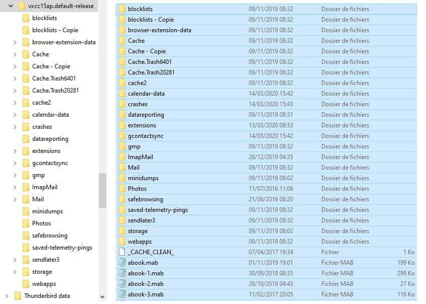

                        Lorsque je parle du contenu du dossier en cours, je parle de ceci :
                        ?/ Informations de dépanage
                        Dossier de profil / Ouvrir le dossier correspondant
                        Le dossier vxcc15ap.default.release est le profil actif car c'est lui qui est sélectionné, sous dossier du dossier Profiles qui peut en contenir d'autres (par exemple celui nommé 4elbdts8.Françoise)
                        Lorsqu'on sélectionne ce dossier à gauche et qu'à droite on fait un Ctrl A après avoir sélectionné le premier élément , tout est sélectionné en bleu.
                        Le CONTENU du dossier profiles c'est ça et rien d'autre !
                        Il suffit de faire Ctrl C pour tout copier, puis d'aller par même procédé sur le profil actif du nouveau Thunderbird et de faire Ctrl V pour y coller tout le CONTENU du profil précédent.
