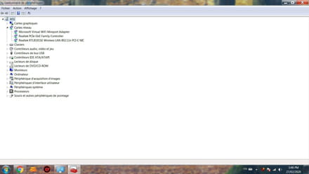

    donne la marque et le modèle de ton pc
    poste 1 capture d'écran de ton gestionnaire de périphériques via Cjoint --> clique ici
    1. Merci pour la réponse rapide :)
      J'ai un Msi AE2050
      Voila pour le lien de la capture d'écran
      https://www.cjoint.com/c/JBBwZDJyH3Q
      Jusqu'a hier il y avait aussi Intel (R) 82567LF Gigabit Network Connection
  2. Salut,
    qu'est ce que tu vois comme cartes réseau précisément dans le gestionnaire de périphériques ?
    1. Je viens d'ajouter une capture d'écran du gestionnaire sur la réponse d'en haut si tu veut y lacher un coup d oeil :)

    ok, j'ai vu la capture d'écran
    tu as bien le périphérique pour le Wifi et l'Ethernet (par câble), et il n'y a pas d'alerte dans le gestionnaire de périphériques (? ou /!\) jaune

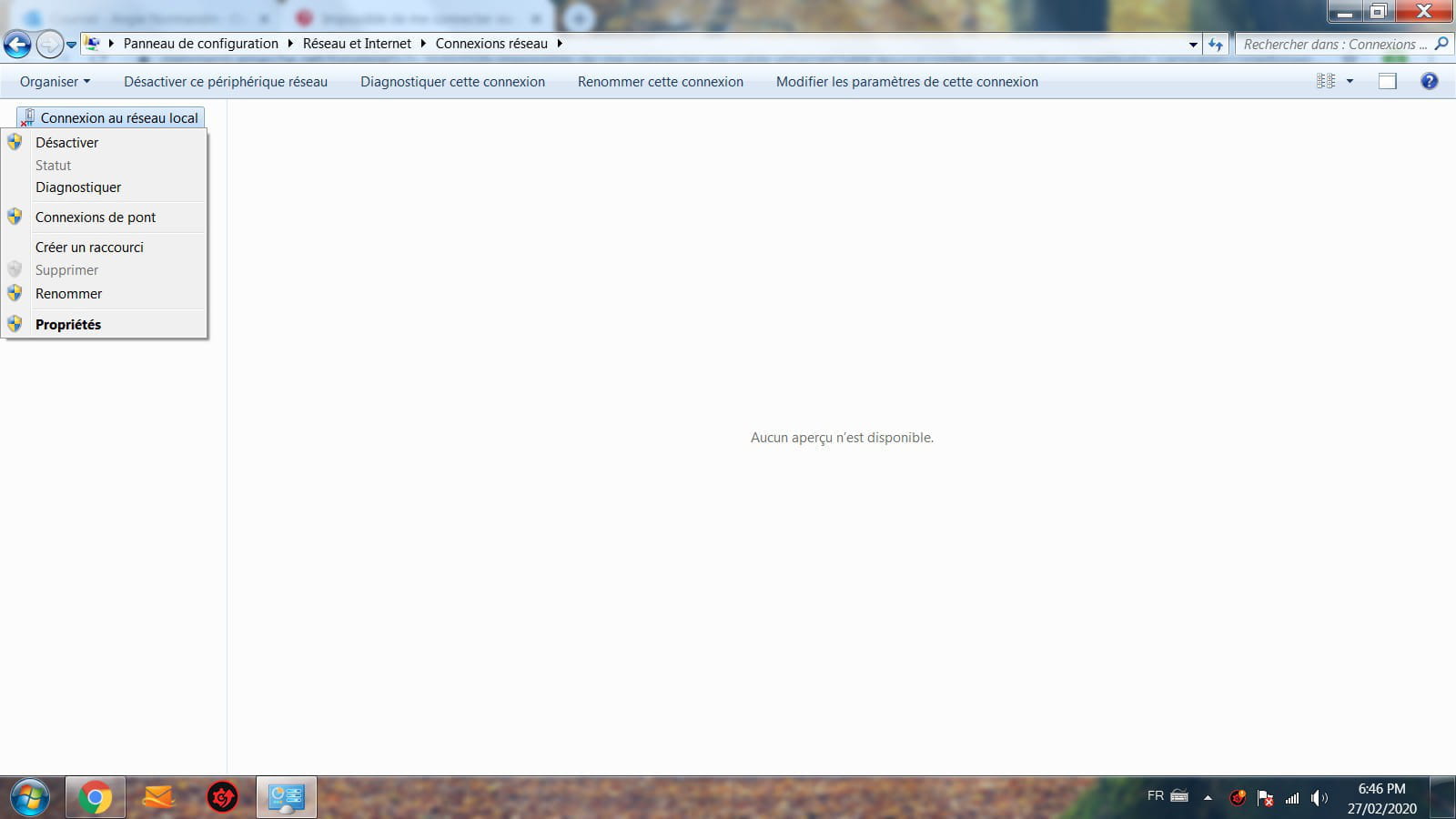

    vérifie si ta carte Ethernet est activée:
    clique sur "démarrer" --> "panneau de configuration"
    dans la page qui s'ouvre, clique sur "centre reseau et partage"
    dans la page qui s'ouvre, clique sur "modifier les paramètres de la carte"
    dans la page qui s'ouvre, regarde si la carte pour l'Ethernet est activée

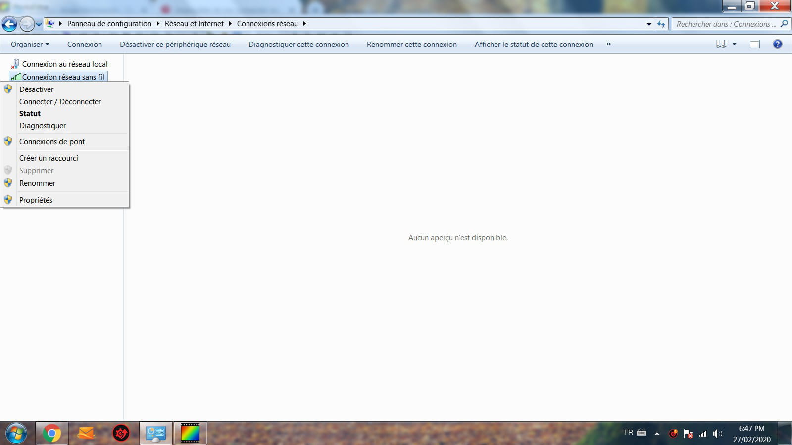

      Sans fil 2 et reseau local on un petit x rouge mais les 3 sont bien activés.
      clique droit sur Reseau Local, et choisi "connecter"
      dit nous ce que ça donne, et poste 1 capture d'écran --> clique ici
      1. D'accord !
        Merci pour ton aide , vraiment !
        Pour le reseau local je n'ai pas l'option connecter..
        Je l'ai pour le reseau sans fil fonctionnel seulement .
    2. Contributeur
      re
      c'est pareil sur mon pc, c'est moi qui dit des bêtises

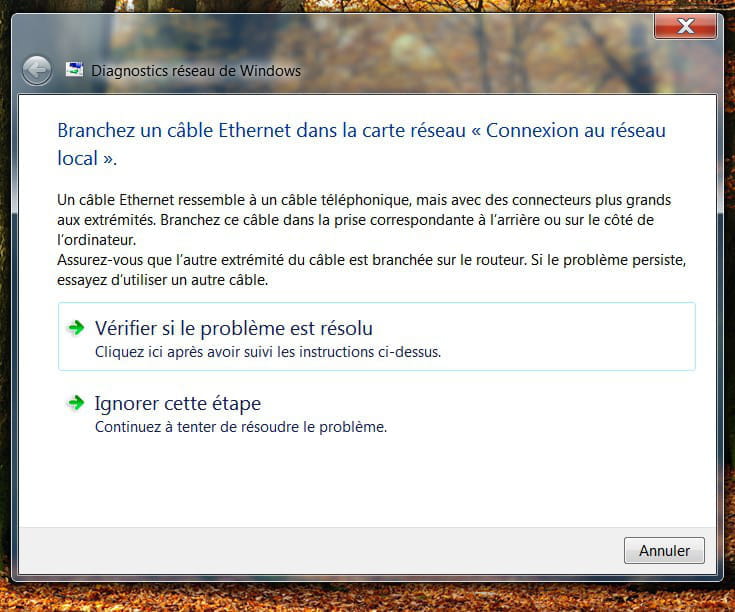

      ok, tu n'as pas 1 autre câble pour tester?

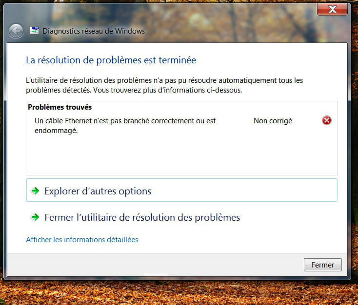

      retourne dans cette page, et clique sur "diagnostiquer"
      dit moi le(s) message(s) qui s'affiche(nt)
      1. Voila ce qui s'affiche.
        Et oui je suis aller acheter un autre câble hier .. même
        chose.
      2. @13AN1313Pour l'autre câble , même message que celui ci
      et c'est ce câble qui est branché pour le moment?
      le diagnostic dit que le câble est mal branché ou endommagé...
      vérifie quand même qu'il est bien branché aux 2 extrémités
      1. Oui c'est celui la .
        J'ai même tester sur mon laptop et tout fonctionne ..
        Connecter a ce pc , une petite lumière clignote derrière mon modem mais pas derrière l'ordi.
