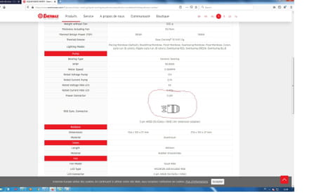

Pour le Watercooling, je ne connais pas la conso, mais je ne vois pas pourquoi ça ne passerais pas avec 1 ventilo par prise. A moins que tu n'ais qu'une seule prise pour les 2 ventilo RGB ce qui ne semble pas être le cas.
https://www.cowcotland.com/images/test/enermax/liqfusion240/Enermax-LiqFusion-014.jpg
Il y'a même beaucoup de prise je trouve vu qu'il a des LED partout. - on voit bien 2 prises par ventilo, une pour le RGB et l'autre pour la ventilation en 5V
le 12V c'est pour la lumière RGB
et le 5V c'est pour le ventilo

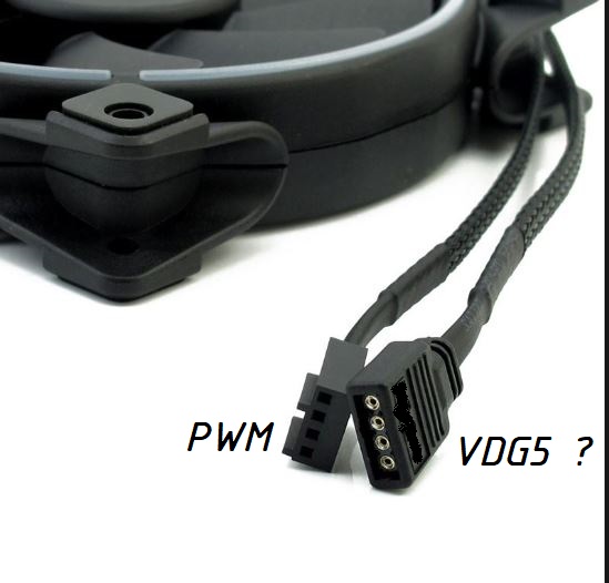

je suis desolé freddyco, je suis largué, les prise ventilos c'est à brancher sur les cha_fan 1 2 3 etc mais la prise rgb est a branché sur la prise ARGB 3pin 5v, le 12v 4pin c'est pour le RGB (pas ARGB) si ?
Ducou je peut connecter 2 ventilo par CHA_FAN et mes 8prise argb 3pin sont a brancher ou ?
Encore désolé mais je suis vraiment newbie sur ça et c'est très chinois pour moi.
Sur ta photo c'est du 4pins, moi j'ai du 3pins.
Le RGB HEADER 4 pin est en 12V
et le 3 pin est en 5V
