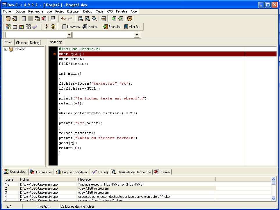

Pb dev-c++
a chaque fois que je veux compiler il m'indique une erreur a la ligne 2
ya t'il vraient une erreur ? :
#include <stdio.h>
char q;
char octet;
FILE*fichier;
int main()
fichier=fopen("texte.txt","rt");
if(fichier==NULL )
printf("le ficher texte est absent\n");
return(-1);
while((octet=fgetc(fichier))!=EOF)
printf("%c",octet);
fclose(fichier);
printf("\nFin du fichier texte\n");
scanf("%c",&q);
return(0);
7 réponses
  1. donne une taille a ton char
    char q[30];
    et le scanf("%c",&q); est pas beau, fait plutot gets(q);
    1. merci pour ta reponse.
      j'ai donner une taille mais sa change rien il m'indique toujours une erreur a la ligne 2
      une autre idée ?
      1. quelle ereur affiche t'il ??
        tu pourrais nous faire un copier coller ?
        et si tu déclarais plutot dans ton int ??
        #include <stdio.h>
        int main()
        	char q[30];
        	char octet;
        	FILE *fichier;
        	if(fichier==NULL )
        		return(-1);
        		printf("%c",octet);
        	fclose(fichier);
        	scanf("%c",&q);
        	return(0);
        1. c'est pour ca que je t'es dis de déclarer dans ton main.
          sinon petite question, ton code est pas fini, ou ta variable q ne te sert a rien ?
          1. merci a tous
            ps: non mon code est pas fini
            1. voila des cours en video gratuit qui va aide http://www.RabaInfo.com
