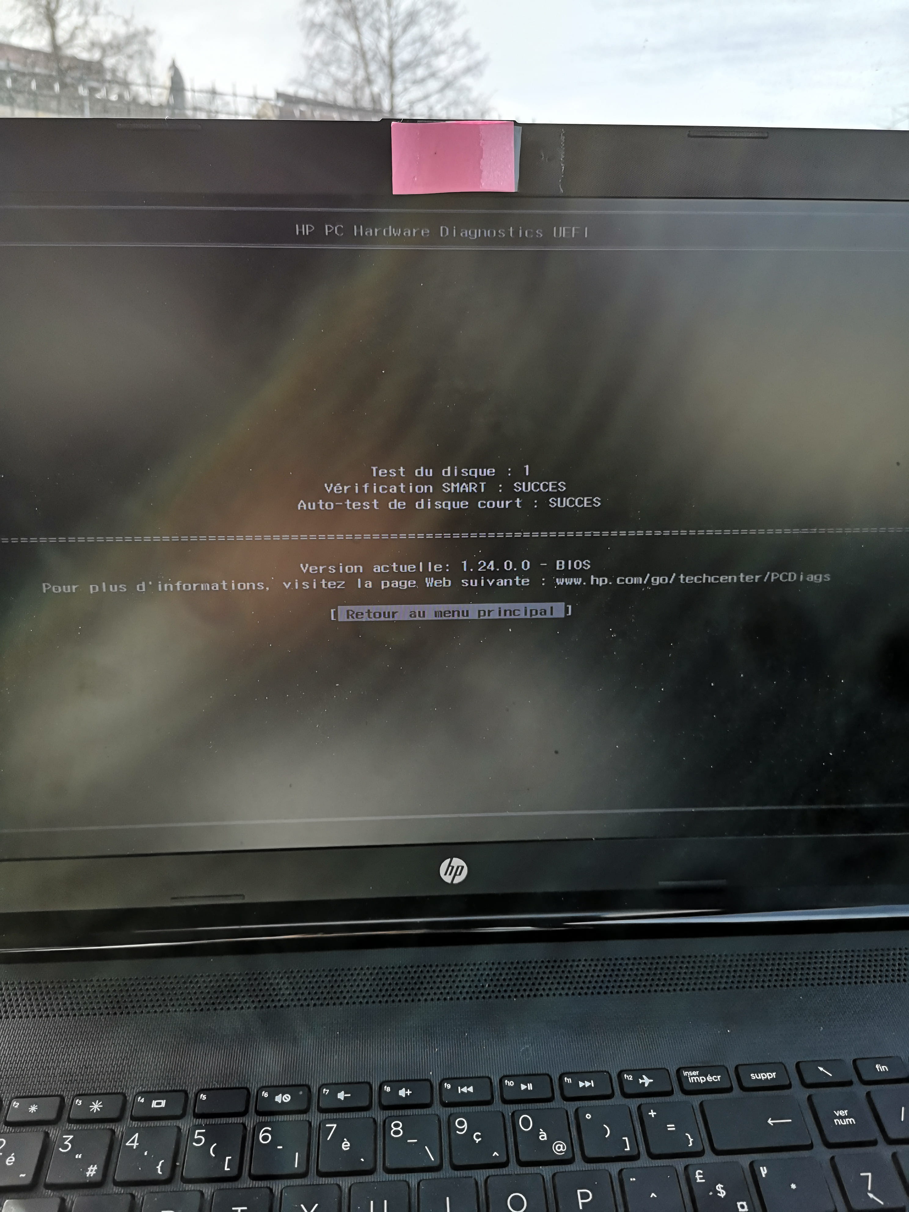

            1. pas forcement mise à jour... mais voir si le ssd est reconnu
              1. Pour voir si il est reconnu il faut aller dans la partie boot ?
                1. Mon ssd est bien reconnu. Le test via le bios est bon.

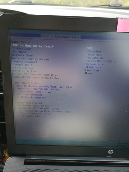

                  1. Dans la partie boot il faut préciser usb en premier ?
                    1. Dans la partie boot j'ai bien classé les priorités de lancement. Comme sur la photo:

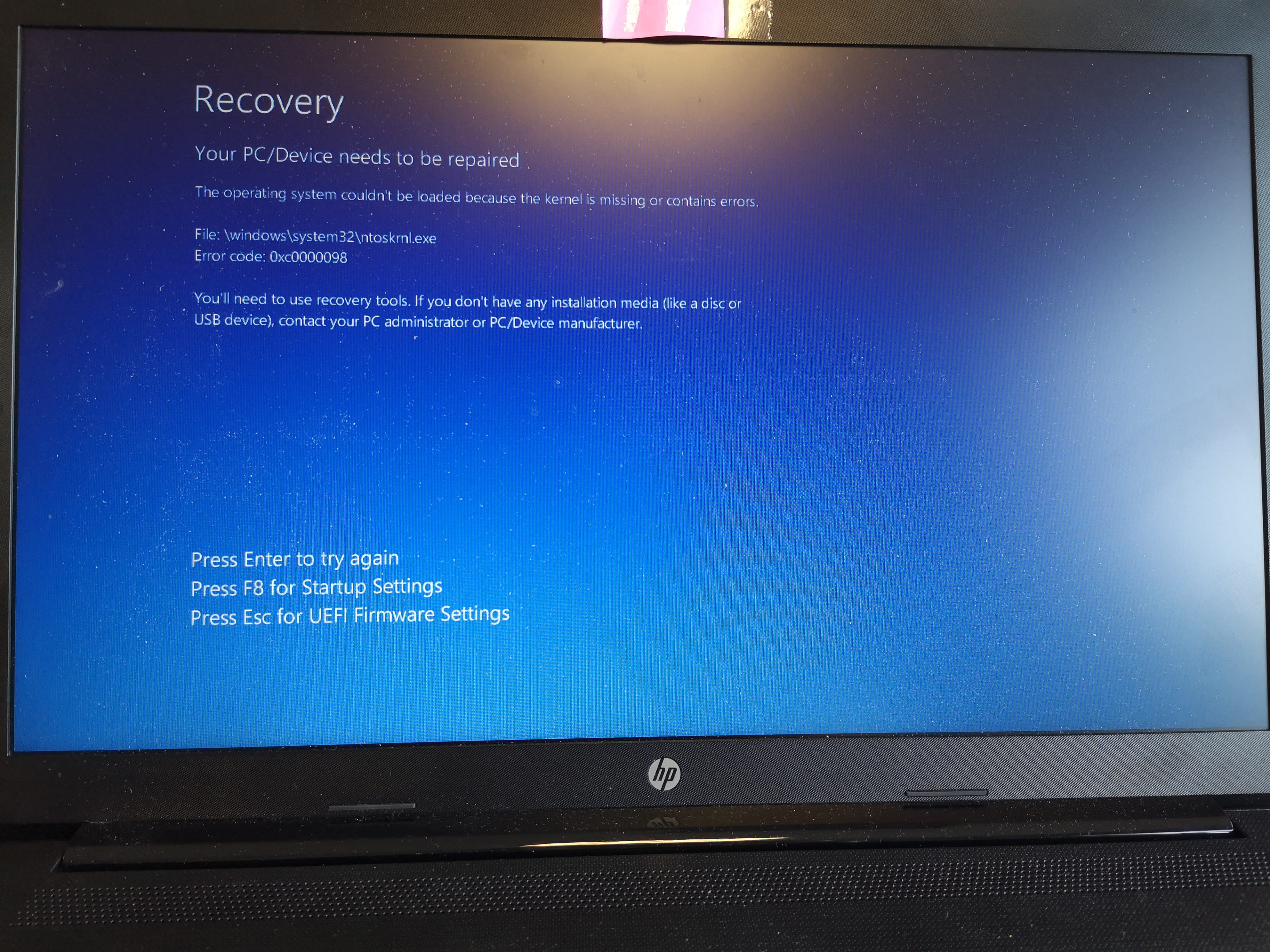

                      Seulement lors du lancement de ma clef boote je passe par cette écran pour installer Window:
                      1. Je mettrais "secure boot" sur disable (désactivé)
                        Usb en 1er

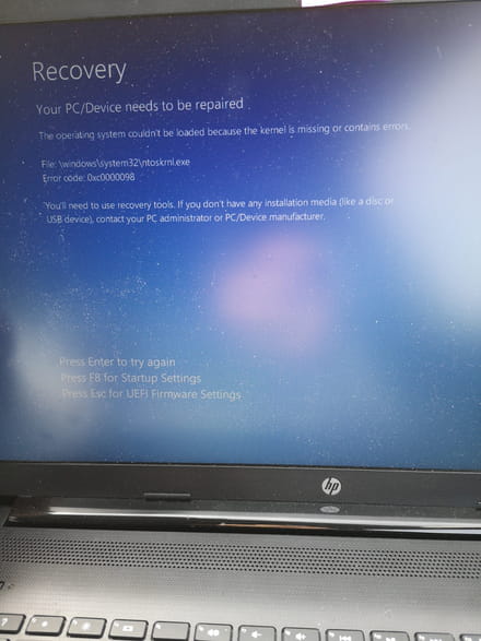

                        1. Je viens d'écouter vos conseils et malheureusement nous recommençons à la case départ..
                          Le pc m'affiche exactement ces étapes la, je ne comprends pas vraiment pourquoi puisque quand je lance l'ordinateur il me demande bien d'incere la clé
                          1. Je ne crois pas qu'il démarre sur la clé !
