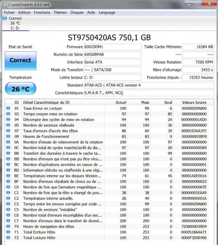

Disque dur fatigué, mauvais état.
Si vous arrivez à le démarrer quelques minutes essayer ceci :
https://www.commentcamarche.net/telecharger/utilitaires/6735-crystaldiskinfo/
Vous aurez des infos sur l'état du disque dur...

J'ai donc pu faire des tests sur différents logiciels. Apparemment mon disque dur est en bon état selon CrystalDisk :
